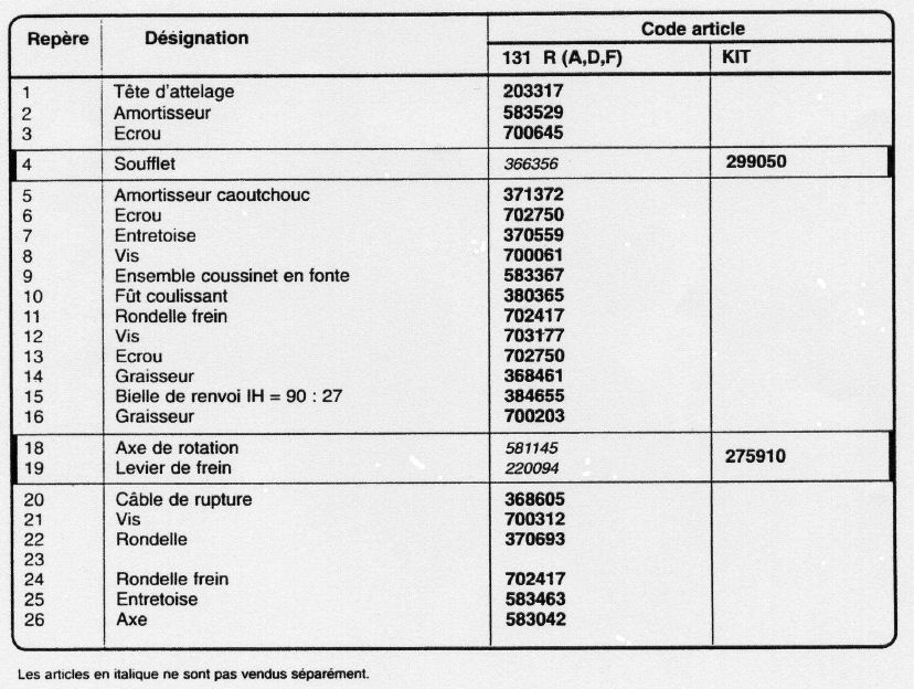

Rentré à la maison j'ai commandé deux vérins. Le premier pour remplacer celui qui est H.S. et le second pour repartir équipé pour une autre balade là bas l'an prochain.
Ma question est :" où trouver la bague repérée "5" sur le schéma en pièce jointe. Elle est en principe blanche et je suppose en caoutchouc. Je fouille mais ne trouve pas, dans les sites, la pièce détachée qui va bien.

Par moment il a fallu emprunter le lit des oueds parce que la route était coupé. Le vérin du timon n'a pas particulièrement apprécié ce traitement même si j'ai pris les précautions nécessaires pour éviter la casse.

Pour info la référence de l'amortisseur caoutchouc (5) est : 371372.
Voir éventuellement butée caoutchouc AL-KO 161 VB2

Merci Jean-Pierre,
J'ai contacter "Aux remorques de l'Aisne". Ils ont du mal à trouver la pièce.
Je vais lui envoyer une photo du tableau que tu as posté.
