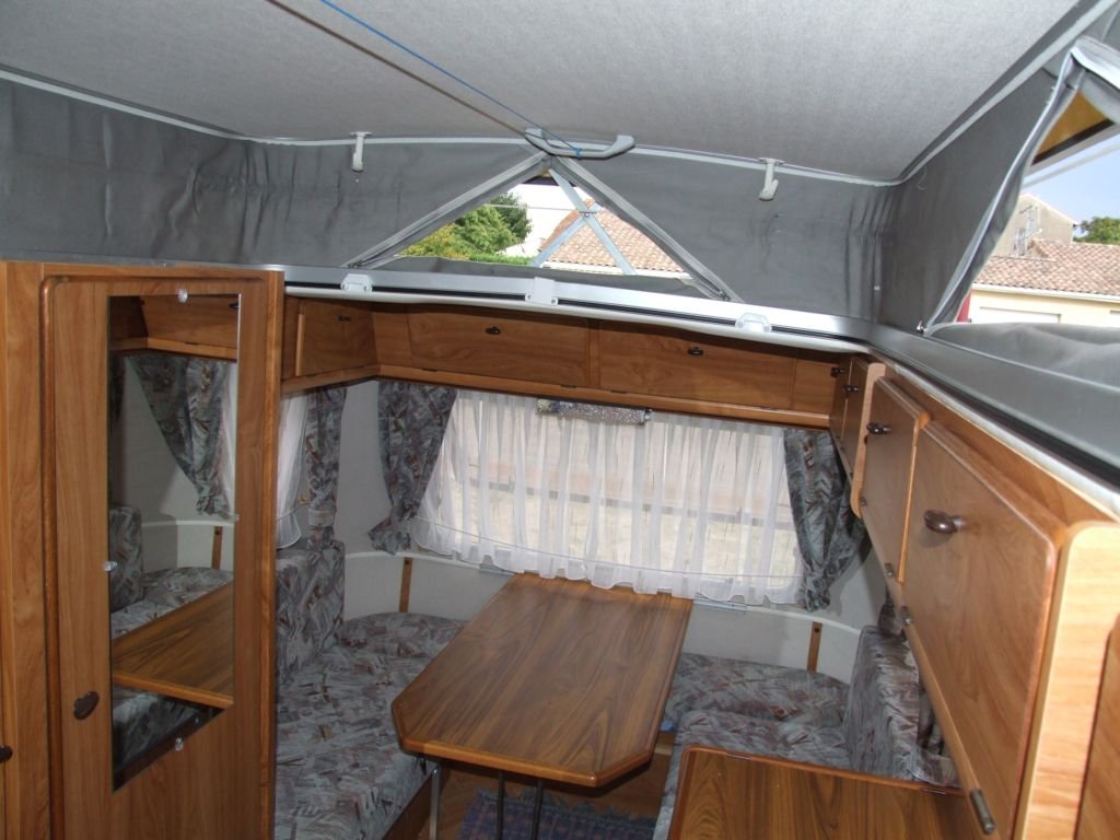

voila j'ai franchi le pas et après avoir longtemps lorgné sur ces petits bijoux,
ben voila j'ai trouvé l'occase et cette dernière de 1992 est dans un état Proche du neuf...
seul bémol les joints de fenêtres craquelés pour la baie fixe et complètement cuits pour les ouvrants.
mais bon cela devrait être revu très prochainement.
Voila je vous mets une tite photo je trouve que pour 4000 euro l'affaire valait le coup vu l'état de plus tous les accessoires etaient fournis et pareil tout neuf (auvent, solette...)
à bientôt donc sur ce forum...[attachment=3]DSCF1667.JPG[/attachment
