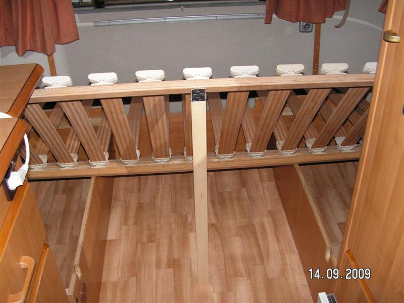

Puisqu'on parle lit, je me permets de vous mettre quelques photos des aménagements que j'ai entrepris pour avoir un lit fixe à l'AR de la Familia. En effet, repas à l'extérieur ou sur la petite dinette s'il fait mauvais.
Le projet : faire un lit fixe à l'arrière, avec un vrai matelas sur mesure, un sommier à lattes. Pouvoir ranger sous ce lit les chaises pliantes, et le WC.
Tout d'abord, dépose des coffres banquettes et fabrication d'un cadre support de lit.
Ensuite, fabrication du support de WC, avec 4 roulettes orientables. A faire avant de commencer le lit à cause de la hautuer.
A suivre...

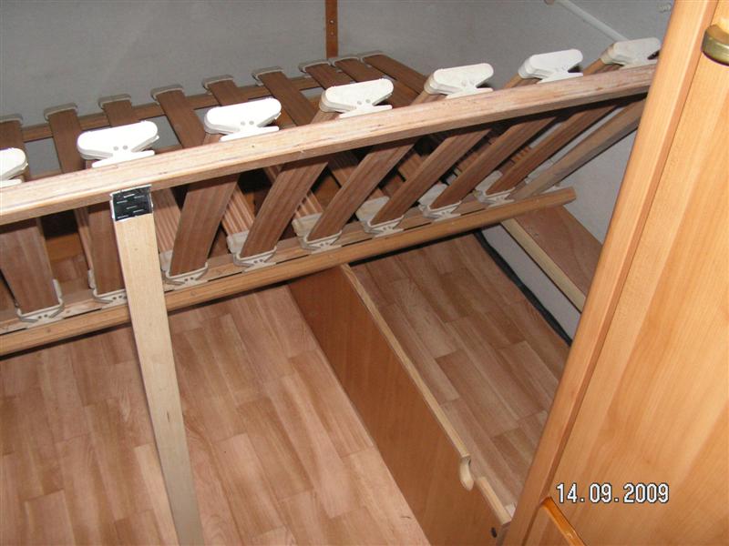

Bon, vous semblez avoir aimé :) alors je vous montre la suite...
Donc, le WC il a fallu le caser sous la banquette, contre le meuble évier. Découpe du panneau
Il faudra le tirer d'abord vers la gauche, ensuite vers l'avant. C'est pour ça que j'ai mis 4 roulettes pivotantes.
Montage des lattes
Ensuite fabrication des portes d'accès au coffre sous le lit, une vernie, l'autre pas encore
Le rangement sous le lit
Et voici une vue de l'ensemble (presque) terminé, le matelas est provisoire, juste pour "voir ce que ça donne"
En complément, un peu d'électricité, remplacement des fusibles
par des disjoncteurs et ajout d'un disjoncteur différentiel pour la sécurité
Et comme j'aime bien lire au lit, 2 petites appliques au dessus
Pour les matériaux, je cherchais un peu partout du CP mince plaqué bois, introuvable. Et finalement, j'ai trouvé tout près de chez moi un fabricant de panneaux qui vend tous les vendredis am des fins de série, pas cher : 3 panneaux de 122 x 200, plaqué chêne en 6mm : 10€ le panneau !
Pour les matelas, j'ai un ami fabricant qui va me les faire sur mesure (avec les arrondis) dans le matériau qui conviendra le mieux au niveau du rapport poids/confort. Si vous êtes interessés par un fabricant français de matelas de qulité, à vos dimensions, à des prix compétitifs, je pourrais vous donner ses coordonnées.
Pour les lattes, j'ai trouvé un site qui vend des lattes et embouts. Site sympa, répondent très vite et envoi très rapide en colissimo. Lattes en hêtre.
Les coffres et les coussins que j'ai enlevés je pense les mettre en vente car je n'ai plus beaucoup de place. Idem pour le lit d'appoint en hauteur.
J'ai oublié de parler de La Rochelle caravanes, où j'ai trouvé le petit loquet, d'époque, pour la porte sous le lit. Un marchand que je recommande : sympa, dispo, compétent, un pro quoi. On y rencontre même des voyageurs sympa, comme un couple qui venait de Rennes prendre livraison d'une caravane. En plus, ma caravane venant à l'origine de chez lui il m'a retrouvé la notice descriptive barrée rouge, du 23 novembre 82 !

J'avais pensé faire le sommier relevable, ce qui était facile, surtout que je mettrai deux matelas de 70. Mais à la reflexion, je me suis contenté de la partie centrale où je mets les 2 fauteuils. Je pense qu'il n'est pas nécessaire de charger plus l'arrière. Et puis nous avons casé sans problème tout ce que nous avions à mettre, alors...
Les appliques, je les ai trouvées chez Mr B. à Royan, en revenant de la Rochelle. Je les avais vues à Angoulême, mais il n'y en avait qu'une. Elles sont sympas, elles ont un petit look rétro avec des cercles de couleur sur l'abat-jour. En plus c'était les moins chères, env. 10 € pièce
J'ai aussi fait des étagères dans la penderie, dont une sur charnière en bas pour avoir une réserve dessous

Puisque le hasard a voulu que vendredi dernier en allant à la déchetterie j'ai récupéré deux sommiers à lattes de 70cm, j'ai fait des essais de montage, il est vrai que cela semble plus confortable que les dessus des coffres, je n'ai fait aucune transformation importante, sauf enlever les deux couvercles des coffres, de façon à pouvoir remettre en origine quand je la vendrai 8-) (ce qui permet malgré tout d'accéder à peu près aux coffres, je pense que dans cette configuration il ne faut pas avoir besoin d'accéder aux coffres plusieurs fois par jour) :roll:
Je profite du post de Michel, mais je précise que mon travail n'est pas du tout comparable :oops: seulement pour un essai (gratuit).
PICT0218 (Medium).JPG (66.59 Kio) Vu 34343 fois
PICT0219 (Medium).JPG (65.66 Kio) Vu 34344 fois
Pat. :hello:

C'est ce que j'aimerais pour ma familia ... on a déjà transformé les banquettes en lit fixe, avec un bon matelas, mais avec de simples planches : les lattes doivent ajouter du confort !
Comment as-tu procédé pour les angles ... ou plutôt les arrondis ;-) : aurais-tu une ch'tite photo en gros plan de la découpe s'il y en a une ?
Encore bravo :merci:

Non, pas tant que ça, j'ai fait au plus simple de façon à ne rien condamner et pouvoir remettre en origine facilement. Ce qu'a fait Michel16, oui c'est du travail de pro.
Donc pour revenir à ta question, j'ai seulement racourci la traverse la plus éloignée, de 10 cm à chaque extrémité, de façon à aller dans l'arondi, et j'ai déplacé la fixation des lattes, en fait les 2 lattes (de l'extrémité) sont en biais, je regarde si j'ai une photo :roll:
Si, on aperçoit dans l'angle
PICT0220 (Medium).JPG (65.17 Kio) Vu 34311 fois
Si tu ne comprends pas, dis le j'irai faire une autre photo.
Effectivement cela apporte beaucoup de souplesse, et encore j'ai gardé les coussins, avec un bon matelas cela doit être impeccable (comme à la maison).
Pat.
p.s. si j'étais sûr de conserver le tout (le lit tout fait, et la cara), je ferais faire un matelas, comme l'a fait Michel, mais je suis encore indécis :roll:
En voilà une nouvelle (spécialement pour toi) 8-)
PICT0008 (Medium) (3).JPG (62.96 Kio) Vu 34301 fois

:merci: Grand merci Pat,
je vois bien avec la 2ème photo, je vais montrer ça à mon mari bricoleur ;
