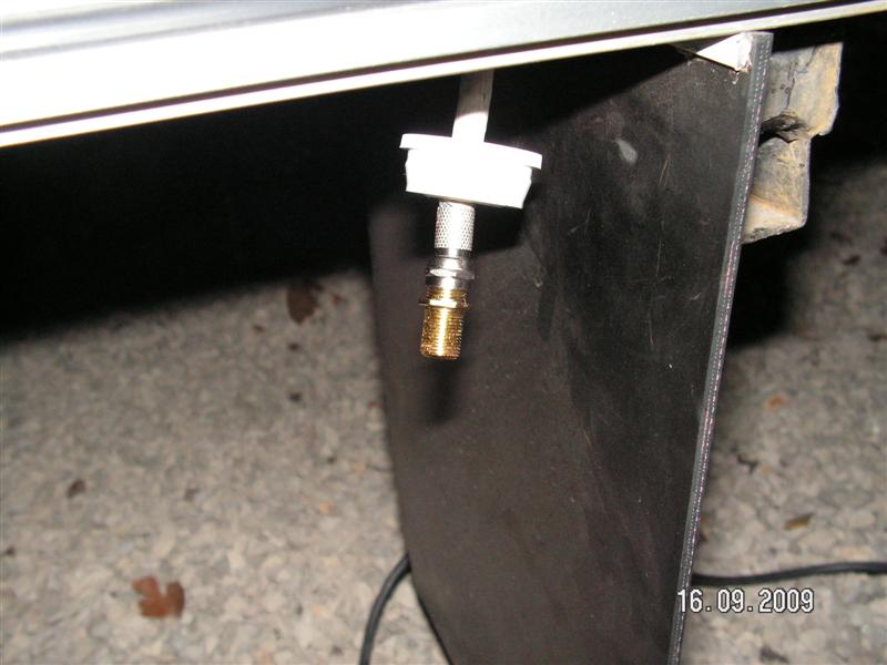

Un bidouillage pour la prise télé. Comme j'en avais déjà marre d'avoir mon câble d'antenne qui passe soit par une fenêtre soit par la toile, j'ai bricolé ça.
Un p'tit trou pour passer mon câble par dessous, juste derrière la roue, le câble rentre à forcer, il remonte dans le coffre et le long de l'évier puisque je pose ma télé sur la tablette.
Position circulation, le tube est invisible et la prise ne s'encrasse pas
PICT0001a (Medium).JPG (80.64 Kio) Vu 25760 fois
Pour brancher il suffit de tirer le câble de 3 à 4cm et d'ouvrir le tube
PICT0002a (Medium) (3).JPG (48.29 Kio) Vu 25760 fois
Et voilà la prise, il ne reste plus qu'à connecter
PICT0003a (Medium).JPG (53.52 Kio) Vu 25757 fois

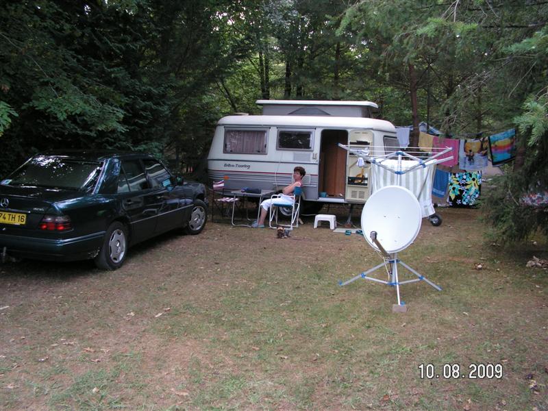

eh bien après avoir essayé avec une petite classique à deux balles (qui fonctionnait super bien dans certains endroits et pas du tout dans d'autres), j'ai acheté une parabole de 60cm de Ø que j'installe sur un trépied sèche-linge, et là c'est nikel partout 8-) :super:
Pat. :hello:
katoche
Messages : 369
Re: Prise extérieure câble télé
Message non lu par katoche »
Pat16 a écrit :;-)
Pat. :hello:

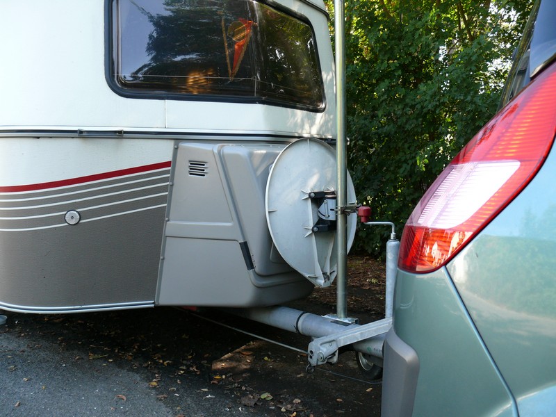

si c'est la parabole, abandonnes l'idée, j'avais installé un mât d'antenne sur le timon (pour l'antenne classique), ce n'est pas valable pour la parabole, la caravane n'est pas souvent orientée comme il faut, la parabole devant toujours être orientée (plein Sud et sans arbre en face).
maintenant si tu parles de la prise (no problem) 8-)

Tiens voilà ce que ça donne avec la parabole installée.<br />Les serviettes derrière c'est chez les voisins. Et là mon câble passait par la fenêtre.

En ce qui concerne l'installation d'un mat sur le timon, je ne suis pas d'accord avec Pat 16. C'est la solution que j'ai adoptée depuis longtemps, pour ma plus grande satisfaction, ne serait-ce que la parabole voyage devant le coffre à gaz et n'encombre pas la caravane.
Simplement, lorsque j'arrive dans un camping, avant même de dételer, je prends une boussole pour savoir comment je vais pouvoir positionner la caravane pour que le timon soit dirigé de préférence vers le sud mais une orientation est ou ouest est aussi possible. Quant au problème des arbres susceptibles de gêner la réception, il se pose de toute façon que le mat soit sur le timon ou sur un mat trépied, en particulier dans les pays chauds où les campings ont tendance à s'installer dans des bosquets.

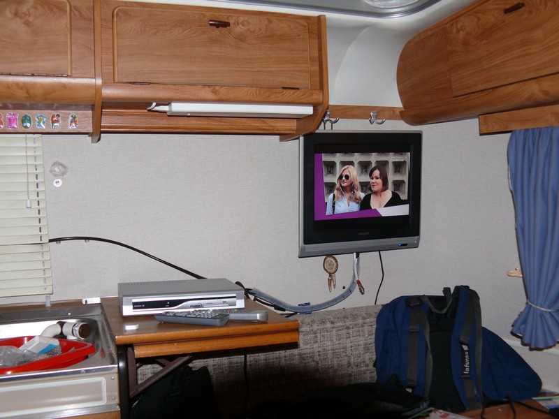

Dans ce cas, j'ai une solution de rechange : avec l'ordinateur j'ai embarqué un disque dur externe de 500 Go bourré de films au format DivX. :langue2: :hehe: :hehe:
Maintenant 2 photos :
la parabole en position route
le téléviseur

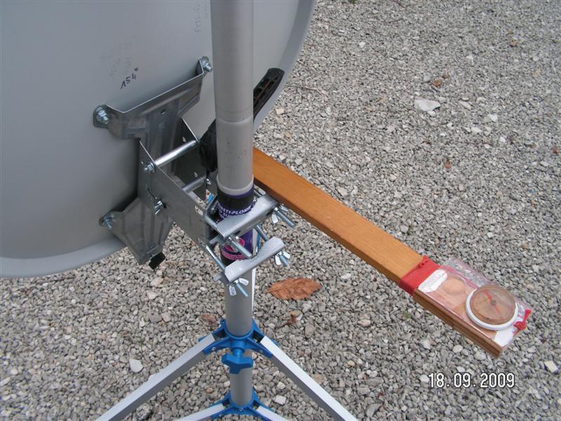

Sinon, une astuce britannique pour orienter sa parabole

Ah oui génial, l'idée britanique 8-)
Pour le réglage au début je m'inquiétais, maintenant 1/4H c'est fait, je ferai une photo, la boussole n'aimant pas la proximité de la ferraille de la parabole, j'ai fixé ma boussole sur une règle en bois assez longue que je fixe sur l'arrière de la parabole (plus qu'à tourner et guetter les barres de réception).
Pour le reste, (vol), je passe un câble antivol, qui relie la parabole, le trépied et le barbeuc, (pas facile à mettre sous le bras :lol: ) ou si l'orientation le permet j'enchaîne la parabole et le trépied à la Kara.

Bonjour :hello: , pour ce qui est de la boussole, sur ma parabole en plastique une fixation est prevue pour mettre la boussole qui m'a ete fournie avec.
C'est la mallette antenne camping de chez Lidl, et qui fonctionne tres bien. :super:

Pour ce qui est de tenter le diable, aucun risque avec mon installation sur le timon : en effet le mat reste en permanence avec la parabole sur la flèche mais le bout de tube qui porte le LNB est (en situation d'inutilisation), lui, dans la caravane ; et il faudrait être vraiment brelle pour piquer une parabole sans LNB ni support de LNB. :mdr1:

Ah oui si c'est comme le réglage d'une parabole "no problem", 5mn et c'est fait, la boussole (c'est une vraie) :wink:
La boussole est en fixe sur la règle en bois.
PICT0003a (Medium) (2).JPG (111.59 Kio) Vu 24565 fois
Pat. :hello:
