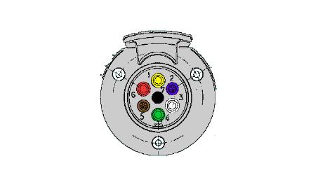

Yannick51 a écrit :Bon y'a plus qu'a tester tout ça, en espérant que ça ne craigne pas pour le multiplexage de l'auto... :pleur4:
Si tu n'étais pas si loin on aurait regardé ensemble..........
Pour ton multiplexage ne touche pas le côté voiture,à mon avis c'est côté cara qu'il faut regarder :ange:
Sur ta prise batterie panneau solaire tu regardes entre les plots 2 (bleu) et 3 (blanc) et si tu as 12V c'est pas normal.
Et donc c'était pour mettre cette simple 7 broches qu'ils ont fait leur magouille. :pleur4:
Si c'est confirmé pour régler ton problème il te faut acheter une 7+6 comme tu as sur ta voiture et câbler correctement. :ange:
Tu retires le fil du 12V de la broche 2 et tu le mets sur la 9.
Bien sûr toutes ces hypothèses sont à vérifier ;-)
