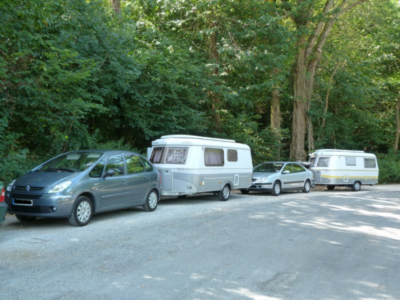

Mon expérience de tractage d'une
Troll 550 GT de 2004 (PTAC 1100 kg) avec un Xsara picasso de 92cv qui a un couple de 214 Nm.
Trajet moitié autoroute et moitié nationale ou départementale du Nord de la France jusque dans le Gers distance environ 900 km. Pas de grosses difficultés à franchir.
Vitesse sur autoroute entre 90 et 105 km/h plus quelques pointes pour doubler les camions. Consommation moyenne : juste un peu moins de 8 litres
Quelques "rétrogradages" en 4ème voire en 3ème pour ne pas fatiguer le moteur dans les montées.
Globalement 92 cv c'est suffisant mais un peu juste pour "en garder un peu sous la pédale".
- Xsara Picasso HDI 92 cv avec Troll 550 Gt + C5 110 cv avec Triton Jubilée
- P1020121 [800x600].jpg (145.9 Kio) Vu 22099 fois

Nous avons une troll M de 1988 ( 720 Kg à vide et 900 Kg en PTAC)et nous la tractons avec une toyota auris 90 Cv. Pas de problème. Vraiment pas de problème car je suis obligé d'être attentif pour ne pas dépasser les limitations de vitesse sur route ou autoroute. Pour les cotes j'y vais tranquille et ça passe
le mari de Sofi qui galère avec le 12V permanent.
