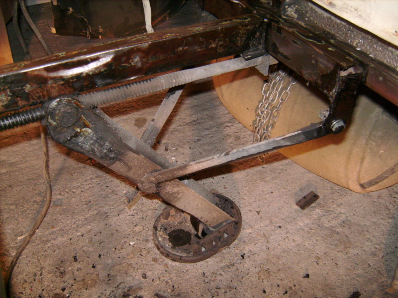

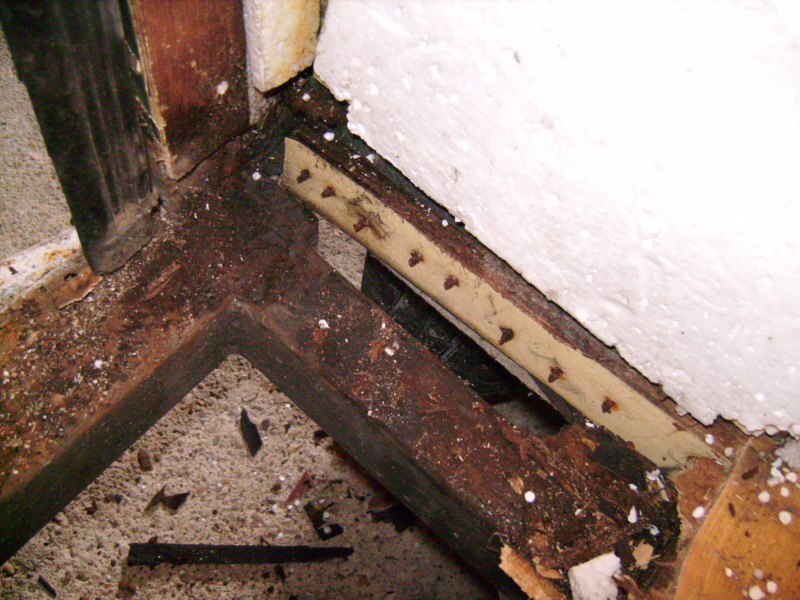

Quelques photos :
On peut voir que la rouille a bien entamée le seuil de la porte. Aujourd'hui, le châssis est poncé (partie avant) et la barre arrondie qui part du seuil jusqu'à l'avant a été retirée.
Maintenant j'attends que le chaudronnier m'appelle pour venir chercher cette barre.
- ChassisPJ1.jpg (365.13 Kio) Vu 28075 fois
- ChassisPJ2.jpg (371.64 Kio) Vu 28079 fois
- EntréePJ1.jpg (287.82 Kio) Vu 28068 fois
- Passage de rouePJ1.jpg (363.27 Kio) Vu 28061 fois

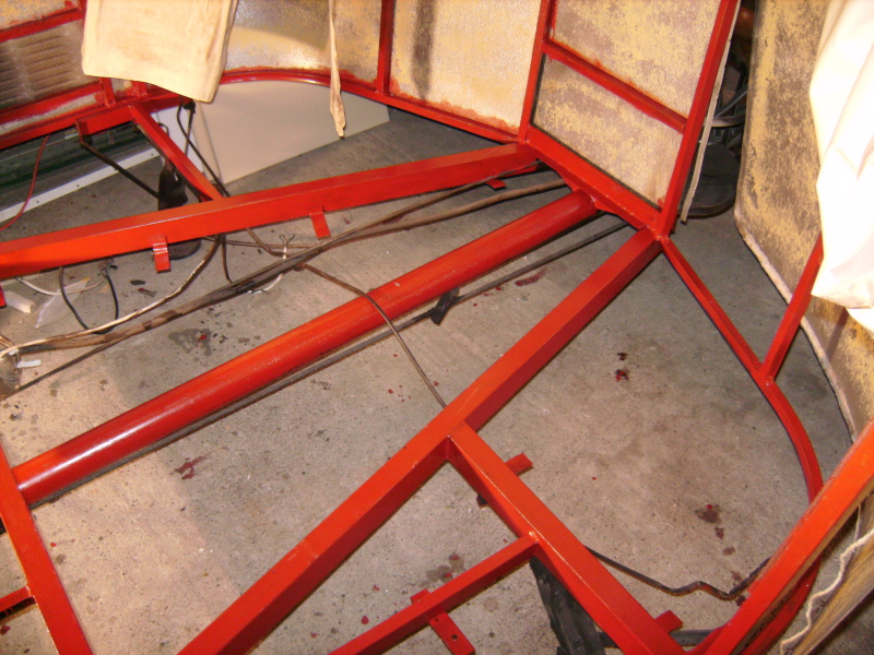

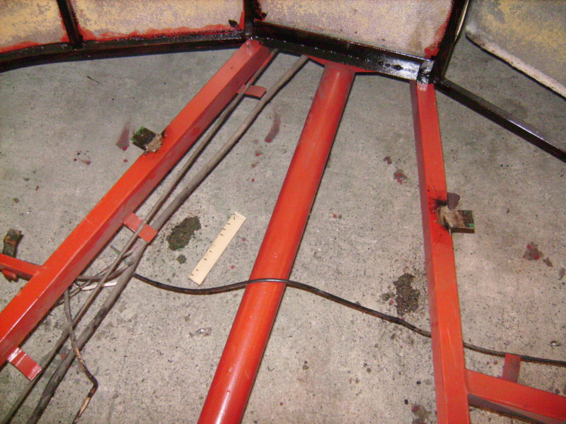

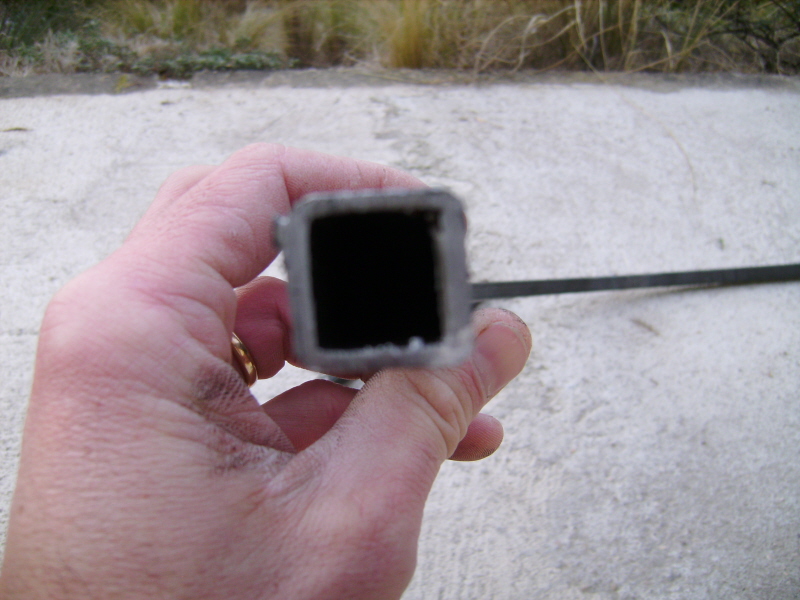

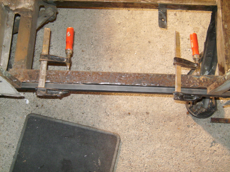

Bon, j'ai récupéré une barre cintrée toute belle pour notre chariotte. Pour ceux que cela intéresse, je l'ai eu pour 30€ chez un fabricant de portail.
Voici quelques photos de cette fameuse barre, points sensibles de nos Eribas.
- Achat berre cintréePJ.jpg (352.52 Kio) Vu 27979 fois
- Ca c'est l'ancienne !
- Coupe barre rouilléePJ.jpg (267.68 Kio) Vu 27979 fois
- Voici la neuve en 2 mm, ça change !
- Coupe barre neuvePJ.jpg (222.67 Kio) Vu 27944 fois
- J'avais prévue de la faire un peu plus longue de façon à pouvoir la recouper lors de l'ajustage. Effectivement, de peur de trop couper, je m'y suis pris à 4 ou 5 fois !
- Pose barrePJ.jpg (417.54 Kio) Vu 27936 fois
- Ah ! C'est mieux !
Reste plus qu'à souder. - Barre seuilPJ.jpg (395.24 Kio) Vu 27934 fois

Surtout, pense à faire quelques perçages.
En effet le problème des " corps creux " est l'oxydation interne due aux fuites mais surtout à la condensation.
Pour résoudre ce handicap, de petits trous doivent laisser l'eau s'écouler et l'air entrer.

Merci pour vos précieux conseils mais grâce à ce forum je me suis bien renseigné et je compte effectivement percer et lorsque tout sera terminé (application de la peinture anti-rouille) je mettrai de la cire pour corps creux dans les tubes afin d'éviter ce phénomène de condensation.

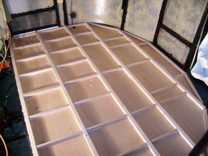

Au fait, j'ai une question :
Je ne sais pas encore comment je vais fixer mon plancher.
Soit je le fixe comme à l'origine mais je serai obligé certainement de faire d'autres trous car je ne pourrai pas retrouver au travers du plancher ceux d'origine.
Soit je soude sur le chassis des petites équerres coupées dans de la cornière, ainsi je peux visser le plancher par dessous et il devient plus facilement démontable.
Qu'en pensez vous ?
Qu'en pensez vous ?
- Messages : 8328
Re: [Restauration] Familia 1978
Je pense que les petites équerres seraient bien sympa pour augmenter la surface portante.
Cependant le vissage par le haut semble préférable afin de faciliter une meilleure étanchéité.
Le sous-plancher a été fait avec une bakélite de 5 mm d'épaisseur ( lourd mais étanche ( le plancher pas Herry
)) et adjonction de silicone à chaque perçage.
Ensuite comme tu peux le voir sur ses photos , il y a le contre lattage qui permet la pose d'un extrudé pour l'isolation.
Attention respecte bien l'épaisseur de base du plancher, sinon tu auras un soucis lors du remontage des meubles par rapport à leurs points de fixation.
Bonne continuation à toi

Salut camarade loufdingue, bravo pour ta restauration, c'est pas bien compliqué avec de la méthode , forcement sauf pour les blondes; mais bon, perso, je l'ai posé sur le contre lattage , sachant que les meubles sont vissés par dessus aux extérieurs, si c'est un plancher clipé, c'est bon, je l'ai testé au cul du land et sur belles bosses, pas de pb.ginkgo33 a écrit :Au fait, j'ai une question :
Soit je soude sur le châssis des petites équerres coupées dans de la cornière, ainsi je peux visser le plancher par dessous et il devient plus facilement démontable.
Qu'en pensez vous ?
Sinon, l'extrudé dépassant de 1/2 mm,a peine il joue un role d'amortisseur incompressible, ce qui est agréable pour marcher , pas de toc toc.....avec des talons aiguilles!

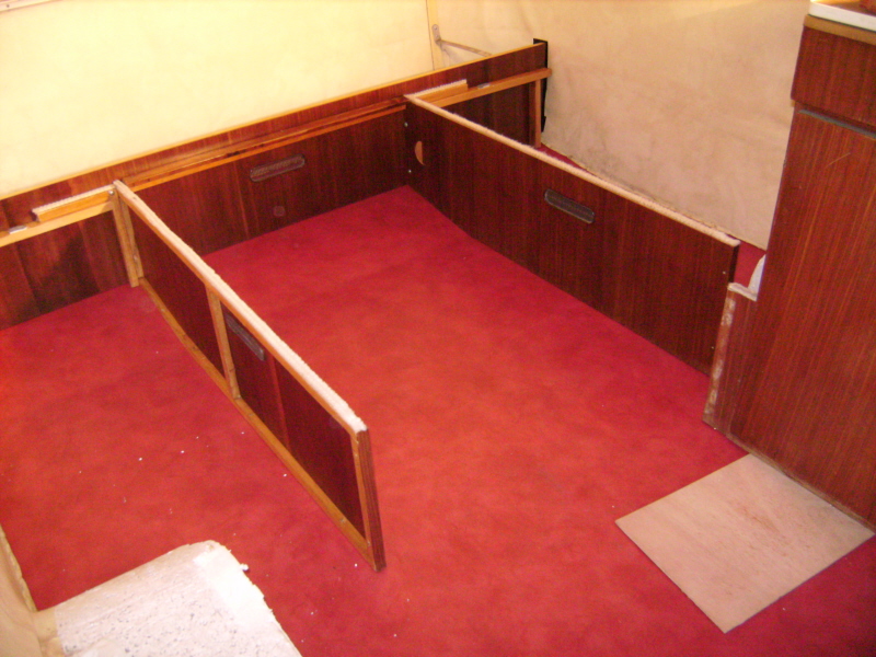

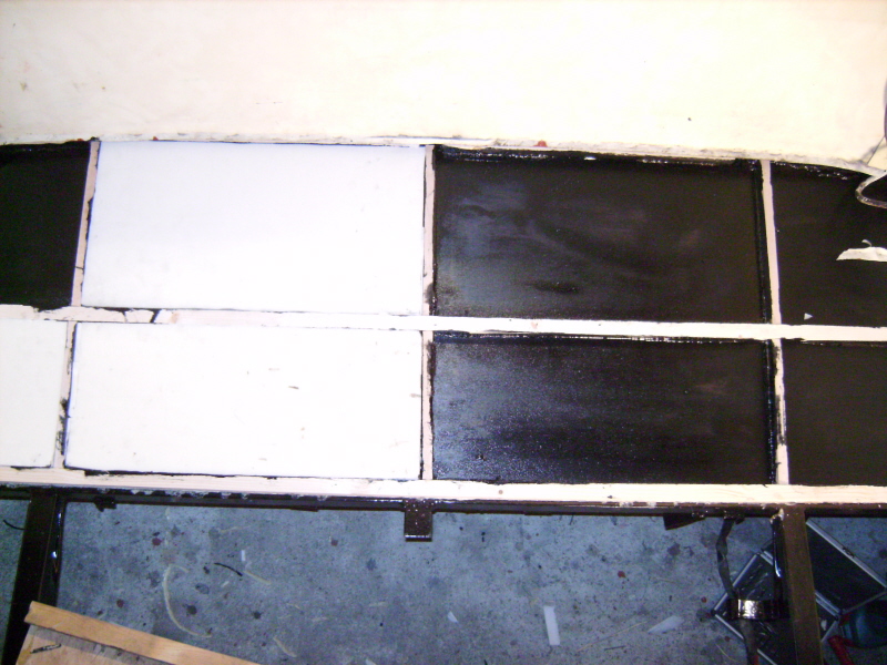

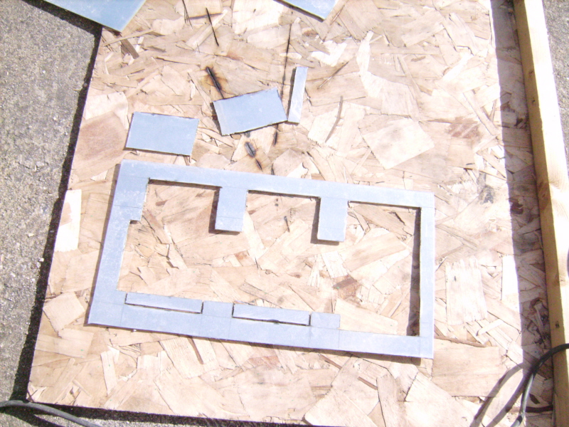

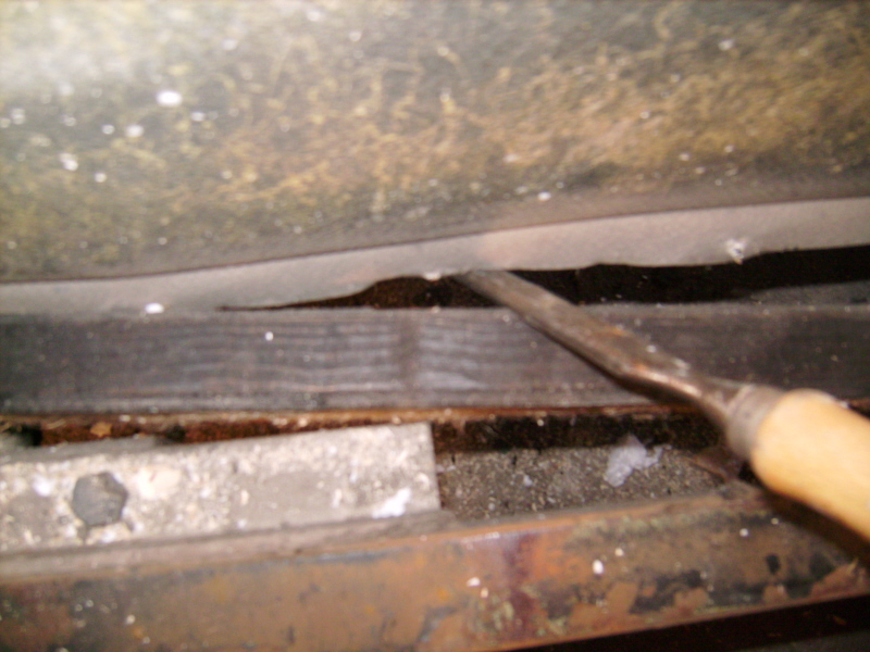

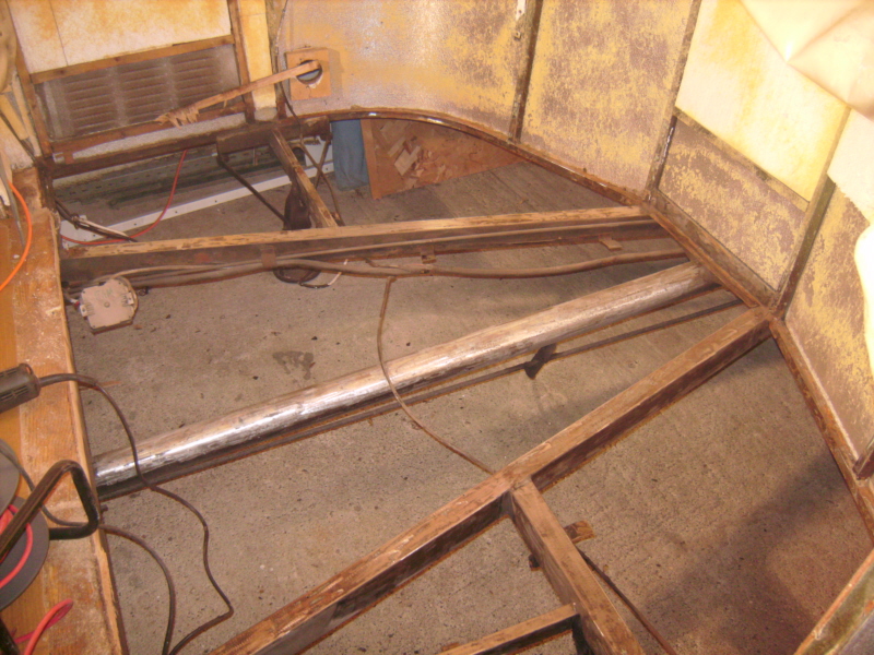

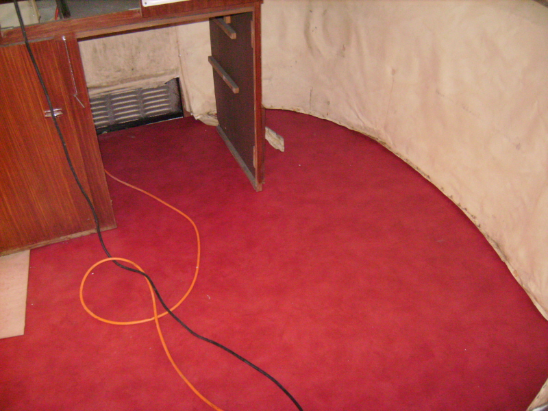

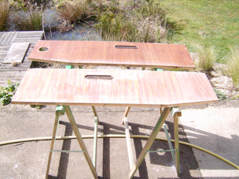

Le temps que le Rustol sèche tranquillement je continue avec le démontage de la deuxième partie du plancher et le tour des passages de roues.
J'ai également entrepris les bande de CP de 5mm qui viennent autour des grille côté intérieur et sur les côtés de la porte. Ces bandes servent à agraffer le revêtement intérieur. Demain, vous aurez les photos.
- PlancherPJ2.jpg (383.17 Kio) Vu 27794 fois
- Démontage passage de rouePJ1.jpg (297.36 Kio) Vu 27794 fois
- C'est assez délicat à enlever mais j'y suis arrivé doucement avec un ciseau à bois. Les petites pointes se sont enlevées assez facilement une fois que le ciseau est bien passé entre le bois et l'alu.
- Démontage passage de rouePJ2.jpg (264.39 Kio) Vu 27795 fois
- Démontage passage de rouePJ3.jpg (367.87 Kio) Vu 27795 fois
- Et voila ça c'est fait!
- Vue passage de roue.jpg (211.92 Kio) Vu 27795 fois

Voici la suite des travaux:
- Le chassis de devant a été passé à l'anti rouille. On peut voir la barre qui a été changé.
- Chassis anti-rouillePJ.jpg (382.9 Kio) Vu 27840 fois
- Le seuil a bien changé !
- SeuilPJ.jpg (391.96 Kio) Vu 27840 fois

Comme tu as vu, il s'agit d'oxydo réduction aluminium / fer , probléme bien connu chez les landeux !
donc au remontage de tes feuilles d'alu, joint au Sika , pour faire une tampon entre les deux métaux.

Merci pour tes conseils Herry bat pompier. Tout ceci est prévu sauf que pour le joint je ne sais pas qu'est ce que je dois mettre exactement (joint à base de caoutchouc Sika ou mastic ou autre ?)

- Pour enlever les agraffes qui tiennent le revêtement mural j'utilise une pince à long bec et je tire d'un coup sec. Ca vient tout seul !
- AgraffePJ.jpg (298.06 Kio) Vu 28091 fois
- J'ai enlevé et poncé le support de roue de secours.
- Maintien roue secoursPJ.jpg (394.5 Kio) Vu 28094 fois
- Brrrre, c'est pas beau tout ça !
- PiedPJ.jpg (382.39 Kio) Vu 28090 fois

Entre le travail, la vie de famille et le sport les travaux avancent lentement mais sûrement, voici quelques photos:
- Le chassis passé à l'anti rouille. On peut voir les équerres que j'ai soudé pour une fixation par le dessous.
- Chassis avant.jpg (432.18 Kio) Vu 27974 fois
- Le plancher arrière une fois peint.
- plancher arrière.jpg (371.45 Kio) Vu 27980 fois

Aujourd'hui je vous présente la suite, c'est à dire la pose et l'isolation du plancher avant.
J'isole tout le plancher avec de l'extrudé ensuite je pose du polystyrène en rouleau de 2-3 mm sur la partie supérieur du plancher afin d'atténuer la caisse de résonnance du plancher et pour rattrapper qques mm qu'il me manque par rapport à l'origine. Je vous ferez des photos demain !
J'aimerai que les travaux avancent plus vite mais il faut laisser le temps au temps
- Plancher av liteaux.jpg (383.87 Kio) Vu 27919 fois
- Comme il me restait un fond de peinture à bois microporeuse, j'en ai profité pour en donner un coup avant de poser l'isolant.
- Plancher av isolation.jpg (360.73 Kio) Vu 27909 fois

En ce beau week end de Pâques les travaux ont pas mal avancés. Le sol plastique est posé, les ventilos sur la grille du réfrigérateur sont posés et je me suis attaqué au vernissage des meubles qui présentaient des traces d'usures.
Voici quelques
Voici quelques
- Vernis1.jpg (392.84 Kio) Vu 27998 fois
- Ventilos2.jpg (359.23 Kio) Vu 27998 fois
- Ventilos3.jpg (292.6 Kio) Vu 27996 fois
- Ventilos4.jpg (348.94 Kio) Vu 27996 fois
- Vernis1.jpg (392.84 Kio) Vu 27997 fois
- Vernis2.jpg (408.26 Kio) Vu 27998 fois
Super ton support tôle pour les ventilos ! Comment as-tu procédé pour faire les découpes ? Cisaille ? Scie sauteuse ?
Avec une meuleuse d'angle ça marche bien !
La deuxième couche de vernis (chêne moyen) est terminée. Je commence le remontage des meubles. Quel bonheur !
Vous pouvez voir sur la photo le nouveau sol pour la plus belles des cagouilles
