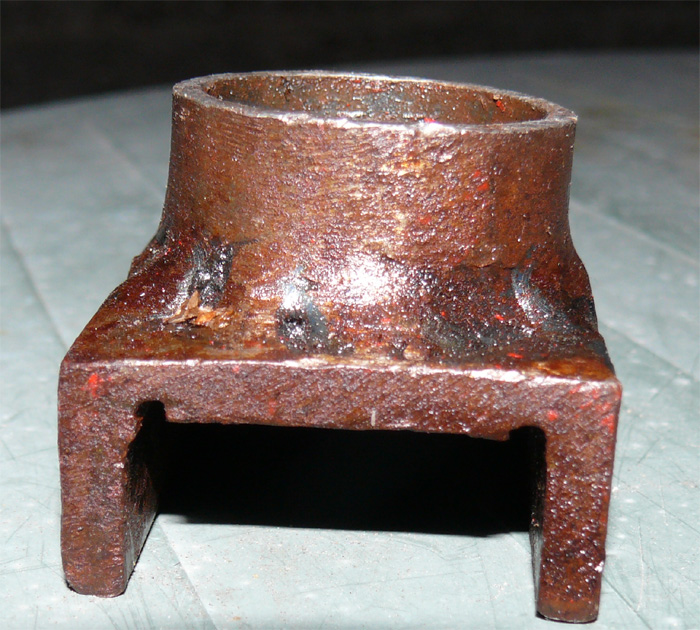

Et si vous utilisez un cric bouteille, le petit accessoire ci-dessous, facille à bricoler, améliore la sécurité. Il est présenté ici à l'envers de son mode d'utilisation : le fer en U enserre la traverse prévue pour le cric et la tige du cric bouteille est engagée dans le bout de tube.
Avec son "petit chapeau" le cric bouteille ne peut plus riper sur le petit fer carré prévu pour le levage et élimine le risque de voir ledit cric bouteille traverser le plancher
