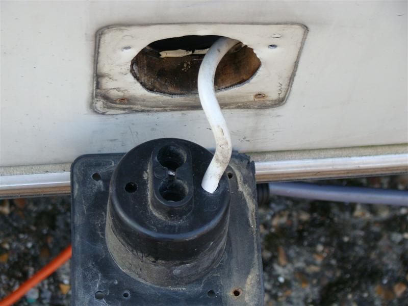

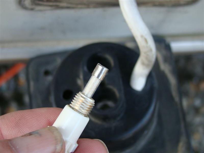

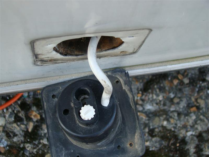

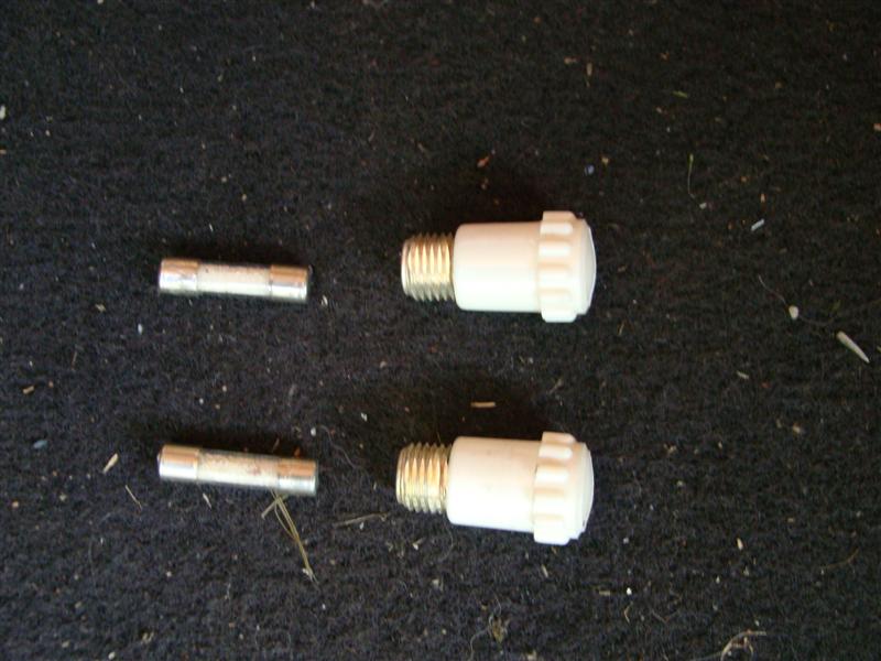

Bonsoir tout le monde :hello: , je vous fais part, pour ceux qui ont une ancienne : eriba : , d'une découverte que j'ai fait aujourd'hui suite a un problème électrique que j'ai eu sur ma pan familia de 1974. Je pense que c'est pour toutes le même système.
J'ai démonté la prise de courant qui se trouve à l'extérieur pour se connecter sur le 220 volts et j'ai découvert qu'elle était munie de deux fusibles. Ce sont des fusibles en verre de 5 millimètres de diamètre et 50 millimètres de long. C'est bon a savoir car si un jour la lumière ou le frigo ne fonctionne pas il y a de grandes chances que ce soit ça.
L'ampérage des fusibles est de 10 A
Je vous mets quelques photos : Photo : .

Bonjour :hello: , une petite rectification sur la dimension des fusibles :
5 millimètres de diamètre et 20 millimètres de long et non pas 50.
Pour les nouvelles : eriba : je crois que le 220 volts alimente un transformateur protégé par un disjoncteur et qui alimente tout en 12 volts dans la : eriba : . Pour cela Christophe doit en savoir plus !
Amicalement, Christian.
