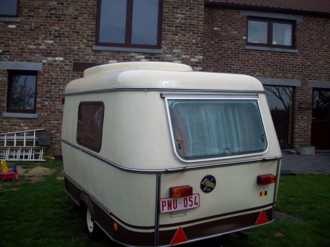

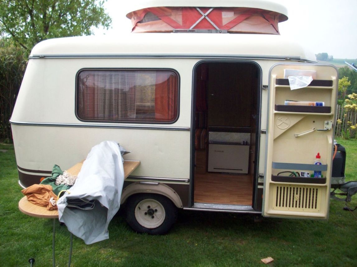

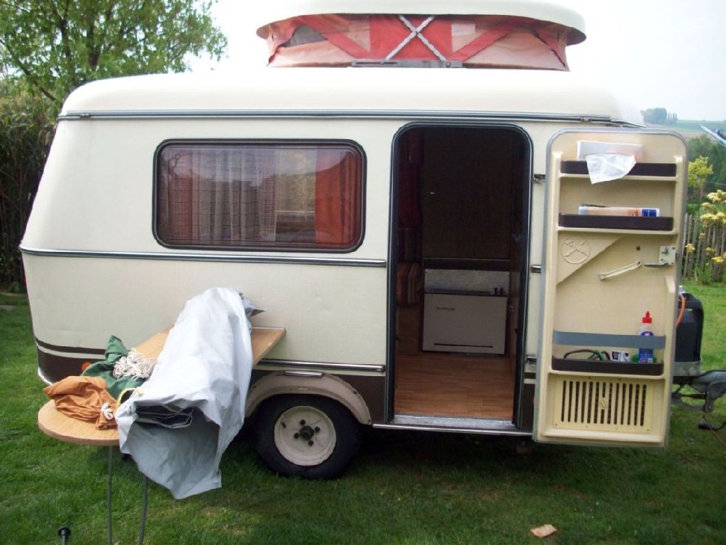

C'est pour cela que des photos sont nécessaires, il se peut que ta Puck soit une version "S" ????

et voici les photos
