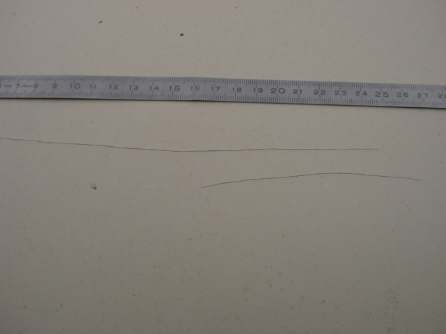

je viens de faire des photos j'espère que ça va passer. Non il ne s'agit pas de la rehausse mais du flan droit et du dessus également
partie avant sur le plat au dessus de la porte, là se sont plutôt des craquelures mais il y en a sur un bon mètre
sur l'arrière plutôt une fissure de 50 cm environ
je retiens et ai noté le nom du produit. Merci Cagouillard, je préfère aussi les solutions simples.
- au dessus de la porte
- DSC03678.JPG (115.32 Kio) Vu 13116 fois
- sur le plat à l'arrière
- DSC03680.JPG (104.4 Kio) Vu 13116 fois

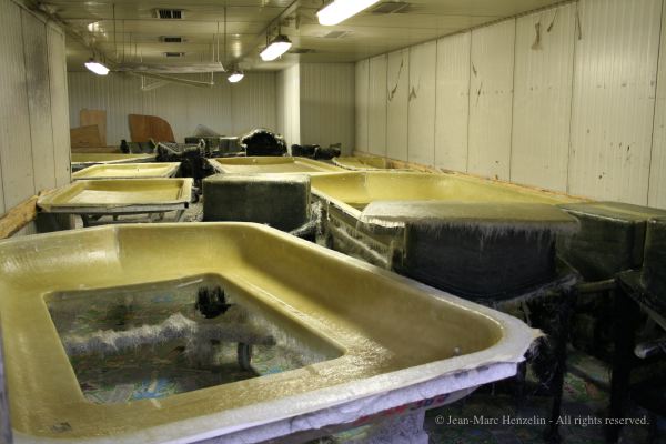

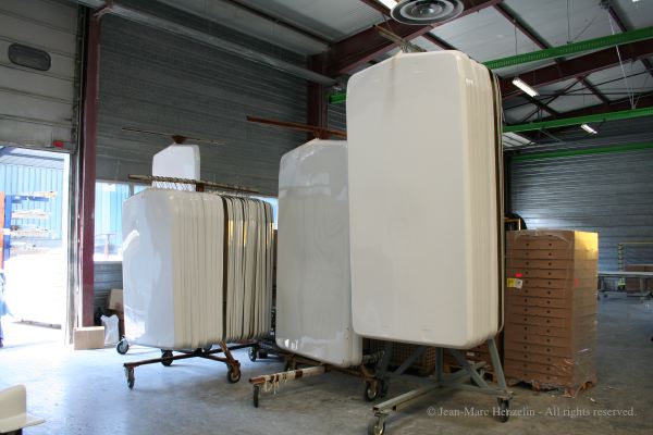

- Messages : 8329
Re: Fissures toit
Nos
en devenant
prennent quelques rides également.
Heureusement il n'y a pas péril en la demeure et techniquement c'est compréhensible (différence de matériaux, dilatation différente )
Le problème est d'ordre esthétique , il peut accentuer en cas de parking extérieur.
L'usine de Cernay procédait en garantie à une nouvelle application dans ces cas.
La manipulation de ces toits et leur stockage m'ont toujours étonné, car travailler cette matière reste une œuvre d'expert.
Nos

- Cagouillard
- Messages : 1515
Re: Fissures toit
C'est exactement ce que j'ai et le CreepingCrack y fait merveille. Vu le prix, autant tenter cela en première solution avant de faire du lourd
J'ai pas retrouvé le produit sur le site narbonne acess... mais le voici sur un autre site: http://www.ruedelamer.com/p4510c620-pro ... -cure.html

tif49
Re: Fissures toit
J'ai déjà utilisé le produit " Creeping crack" sur la caravane d'un ami et ça fonctionne plutôt bien. Maintenant il ne s'agit pas d'un produit miracle. Le problème de fissure du gelcoat sur le toits des eribas est connu. En fait, c'est un produit de finition beaucoup trop fin qui rends nos cagouilles plus belles et surtout étanches. En tous les cas, il s'agit vraiment d'un problème de qualité et lorsque l'on connait le prix d'une ériba neuve c'est indigne d'un grand constructeur! C'est bien sûr mon avis perso
Tu peux aussi faire appel à un carrossier qui te repeindra le toit avec une peinture adaptée pour quelques euros et ensuite il n'y aura plus de problèmes.
