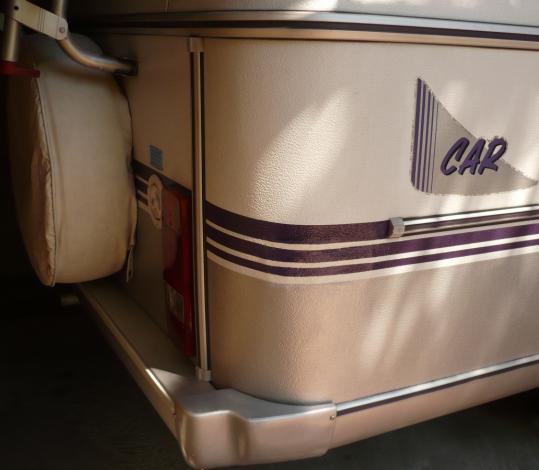

J'ai une retouche de peinture à faire sur la cellule de mon ERIBA 580 de 1996, comment puis-je retrouver les codes des peintures : GRIS, VIOLET (Bandes) et GRIS METAL ?

Voir photo de l'éraflure

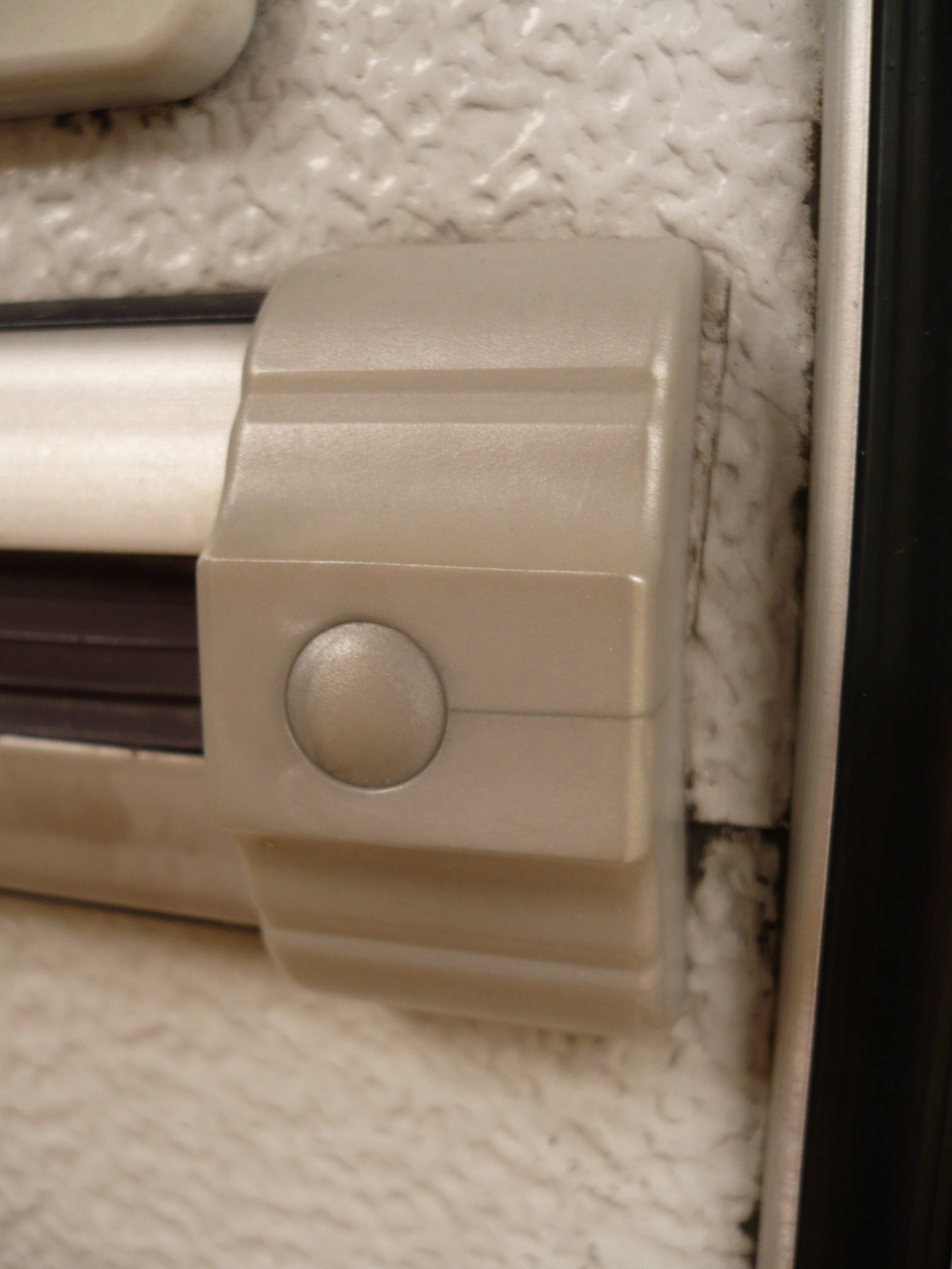

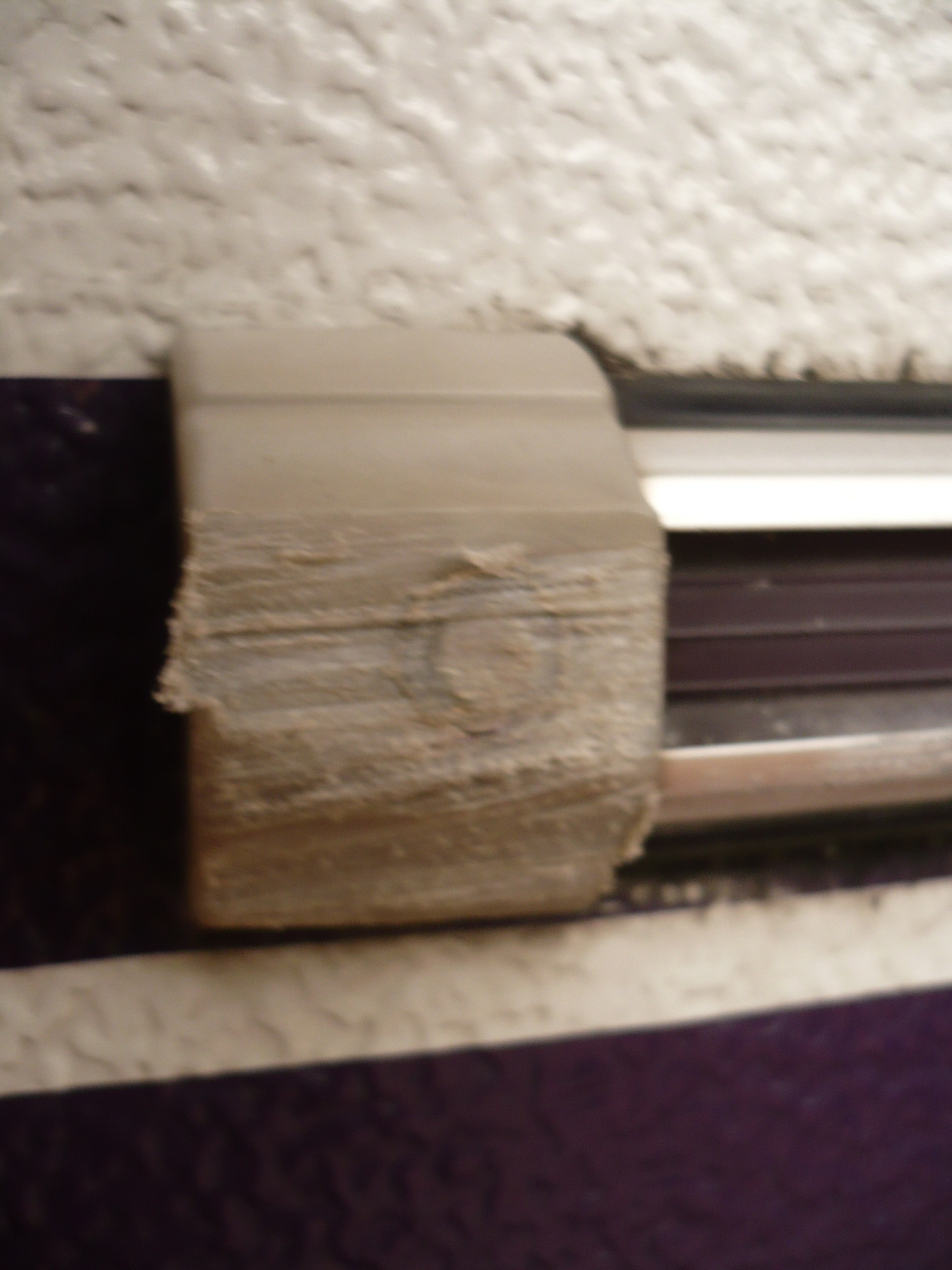

J'ai également besoin de trouver une pièce plastique embout de baguette de protection, que je ne sais pas démonter (voir photos jointes)
Si quelqu'un à une idée pour en trouver et les démonter, je suis preneur.

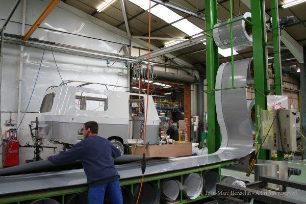

Question posée le Lun 14 Juin 2010 16:56MAX26 a écrit :Maintenant que l'usine de CERNAY est fermée, les choses ne deviennent pas simples.
Réponse de Hymer via Christophe le Mar 15 Juin 2010 13:25
Je ne vois pas ce qu'il y a de compliqué ???
Comme te le dit Hymer, va voir un bon carrossier et il saura te refaire ça.
L'usine ne peignait rien, la tôle arrive en rouleau déjà prête :
Jean-Marc

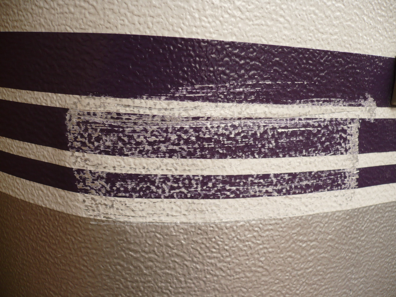

Aujourd'hui nettoyage et peinture...
Et voilà le boulot en photo... pour un amateur, c'est
- Y-a mieux ! mais c'est plus cher...
- eraflure_apres_2.jpg (26.56 Kio) Vu 17257 fois
