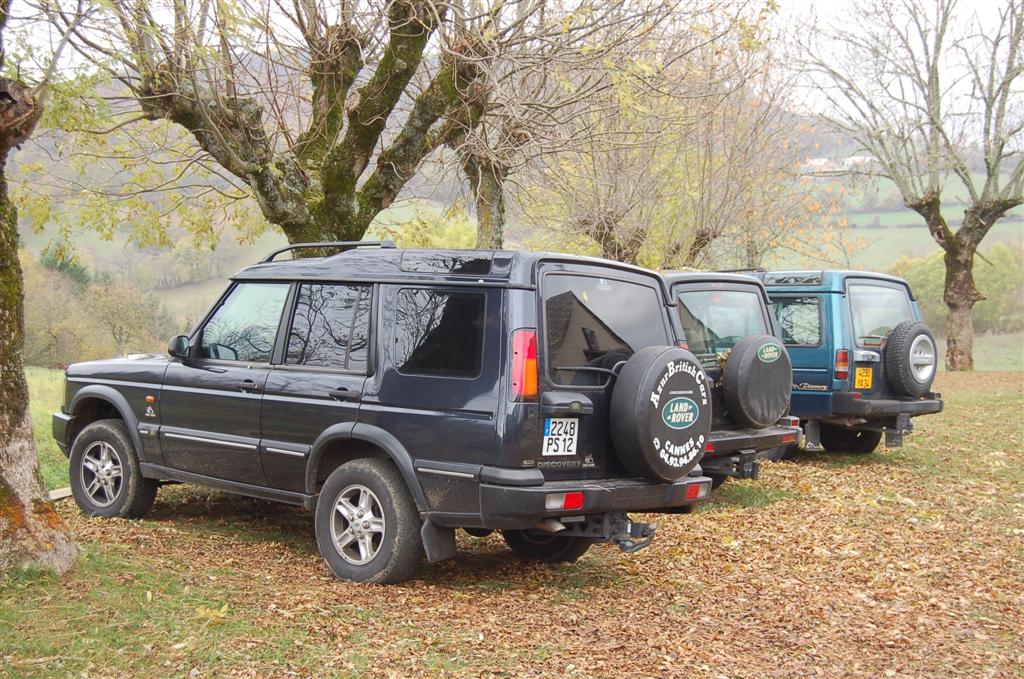

La batterie
dans le véhicule tracteur semble la meilleure solution...Dans la caravane, Risque de pollution, corrosion. Pas trés compatible en somme avec cet environnement immédiat!...Une batterie c'est lourd, d'où la nécessité d'un choix rigoureux pour l'emplacement dans la caravane. Le besoin aussi de l'enlever pour l'hivernage...
Ou l'as-tu mise exactement dans ton Land?...Est-elle en place le reste de l'année?...Certainement?...Car cela permet de maintenir la charge et ainsi; entretenir facilement cette deuxième batterie. De plus en cas de "claquage" de la batterie "Moteur" tu as toujours un secours!
Je compte bien faire la même installation que toi sur mon Disco II. Si tu pouvais mettre quelques photos de celle-ci. (où as-tu mis cette 2 ème batterie sur ton Def?)
PS: C'est un Def SW: Td5 ou 300 td? En tous cas il est trés beau!
dans le véhicule tracteur semble la meilleure solution...Dans la caravane, Risque de pollution, corrosion. Pas trés compatible en somme avec cet environnement immédiat!...Une batterie c'est lourd, d'où la nécessité d'un choix rigoureux pour l'emplacement dans la caravane. Le besoin aussi de l'enlever pour l'hivernage...Ou l'as-tu mise exactement dans ton Land?...Est-elle en place le reste de l'année?...Certainement?...Car cela permet de maintenir la charge et ainsi; entretenir facilement cette deuxième batterie. De plus en cas de "claquage" de la batterie "Moteur" tu as toujours un secours!

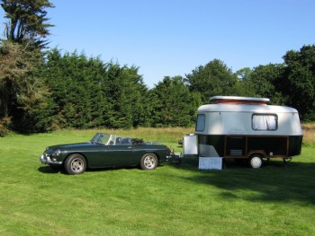

Re: Alimentation batterie
Merci pour tes photos et commentaires...Super!...J'avais oublié le gaz pour Frigo!...Inutile donc le 12v et tu as raison...Ce n'est pas non plus une... Pile atomique, donc peu d'autonomie. Pour l'emplacement de la batterie...Ce ne sera pas le même que le tien car: disco, et qui dit "Disco" dit ampli sono sous le siège avant et non pas
!...Remarque, c'est presque la même chose!...
Sur les MGB, la batterie était aussi sous le siège conducteur.
Sur les MGB, la batterie était aussi sous le siège conducteur.- Fichiers joints
- MGB + Eriba.jpg (30.6 Kio) Vu 22665 fois
