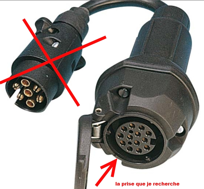

Lors de ma balade de printemps, j'ai été confronté à des problèmes de campings pas encore ouverts ou inexistants dans certaines régions. C'est pourquoi je voudrais me fabriquer une rallonge d'environ 8 mètres si je dois stationner sur un parking ne me permettant pas de me garer en ligne mais mais permettant de garer voiture et caravane côte à côte.
Pour cela je souhaite trouver une prise 13 broches femelle comme celle-ci :
prise femelle 13 broches - 2.jpg (100.43 Kio) Vu 20710 fois
Le problème est que la seule source d'approvisionnement que j'aie trouvé est chez Leader Loisirs et qu'ils sont tombés sur la tête car cette prise coûte presque 2 fois plus cher que l'adaptateur ci-dessous :
prise femelle 13 broches.jpg (204.23 Kio) Vu 20711 fois
qui outre la prise que je souhaite trouver comporte aussi une prise male 7 broches.
Je me dis que s'ils sont capables de vendre l'adaptateur 19 € il doit être possible de trouver la fiche femelle seule pour moins cher.
Si quelqu'un pouvait m'indiquer un lien pour la fiche femelle à prix raisonnable, je lui en serais reconnaissant.

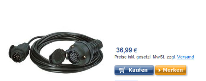

LANDERIBA a écrit : Mais pour la rallonge, y'a pas besoin de 13 fils, deux suffisent le + et le - du 12 volts en 2.5mm². Comme quoi les pros ????? A l'Ouest... :mrgreen:
Le calibre 2,5² est-il indispensable ? Il aurait certes ma préférence mais je viens de trouver sur un site allemand le prolongateur tout fait mais avec du câble 3x1,5².
cable Fritz-Berger.jpg (35.76 Kio) Vu 20561 fois
Ton avis me serait précieux , cette section est elle suffisante ?

Autre fournisseur :
http://www.top-accessoires.com/product_ ... ts_id=8610
Cette fois Longueur de 10 mètres pour 67 euros prix depart!
rallonge 10 metres.jpg (43.6 Kio) Vu 20696 fois

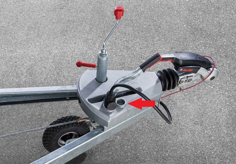

Je recherche aussi une prise 13 broches femelles. (pas une prise socle )
Quand je ne dors pas au camping branché sur le 220v, j'aimerais créer une prise 13 broches sur le timon, reliée à ma batterie de mover.
Ainsi je pourrais brancher la prise femelle à la prise male directement sur le timon.
Je ne trouve que des prises socles....et vu qu'il faut éviter de faire des trous dans le chassis pour fixer la prise....je suis coincé.
Que va alimenter au maxi tes fils en 2.5 mm² ????
En Watts, les ampoules 21 W des réglettes, 2 ou 3 à la fois ????
Pour une ampoule 21 w en 12 volts ça donne 1.75 Amp.
Pw = Uv * IA.
Sachant que le fil de 2.5 mm² te permet de passer 10 A à 2 mètres, 7 amp à 3 m, 5 Amp à 4 m, 4 Amp à 5m, 3 Amp à 6-7 et 2 Amp jusqu'à 10-11 m.
A toi de voir ce que tu allumes en même temps, sachant que le fil chauffera légèrement si tu dépasses la dose d'Ampères.
En 1.5 mm² c'est 2 Amp jusqu'à 6 m.
Mais s'il y a des électriciens sur le fofo, qu'ils se manifestent pour confirmer ou infirmer mes propos.

:hello: Je te le déconseille, ta prise serait tête en l'air et se prendrait toute l'eau, c'est bien pour mettre la prise mâle tête en bas au repos, NON?
Mets la sur le coté de la flèche , enfin :idea: Cernay fait comme cela ...
Bonne soirée, Benjamin.

J'ai mis une flêche sur le trou libre que je compte utiliser pour mettre ma prise.
Timon
Timon
La prise 13 broche de CDdiscount à un clapet de fermeture, donc je suppose que c'est étanche ?
Sinon je laisse un peu de mou dans le câble pour que la prise pendouille un peu sur le coté.
