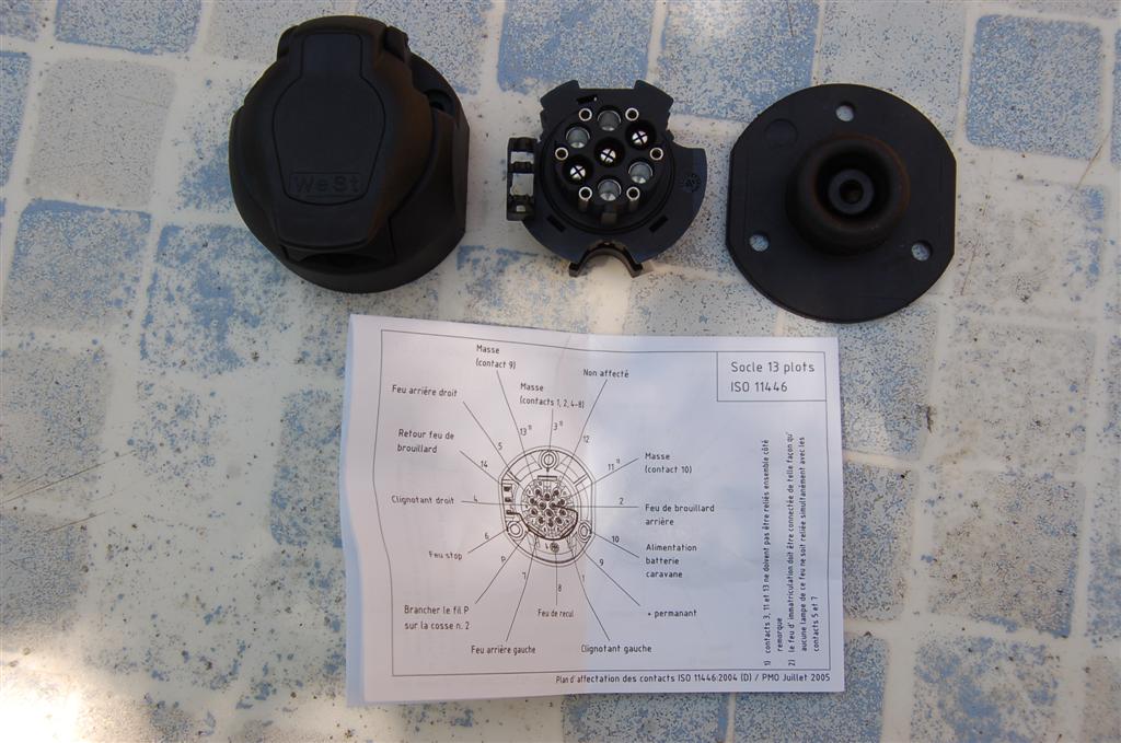

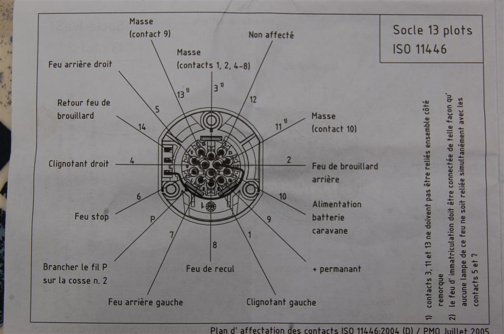

Prise de remorque 13 plots selon DIN/ISO 11446
Connexion simple, résistante aux intempéries, simple d'emploi. Correspond au standard de l'industrie automobile. Les signaux tels que phare de recul et + permanent peuvent être transmis. Elle possède encore quelques réserves de connexion permettant l'utilisation d'options utiles, spécialement dans le domaine du camping/caravaning.
7 et 13 plots
Les kits électriques 7 plots sont généralement utilisés pour les remorques ordinaires ne nécessitant pas de courant permanent ou de câble de charge. Le branchement d'un phare de recul n'est pas possible. Avec les kits 13 plots il est possible d'utiliser les phares de recul, le courant permanent et le câble de charge de la remorque. Ce modèle et donc approprié pour les remorques pour chevaux, les porte-vélos et les caravanes.
Câble de charge
Selon la norme DIN/ISO 11446, le contact nº 10 de la prise à 13 plots est réservé au branchement d'un câble de charge pour une batterie située dans la remorque. Sur la plupart des installations électriques avec prise 13 plots, une connexion appropriée (section de 2,5 mm² min., 20 A max.) a été précâblée. Ce câble de charge est relié à la batterie par un relais de coupure dès que le contact est établi ou que le moteur tourne.
+ permanent
Le contact nº 9 de la prise à 13 plots assure, selon la norme DIN/ISO 11446, l'alimentation permanente en courant directement de la borne 30 de la batterie. Dans la plupart des installations électriques avec prise 13 plots, une connexion appropriée (section de 2,5 mm² min., 20 A max.) ainsi que la connexion à la masse correspondante (contact nº 13) ont été précâblées.

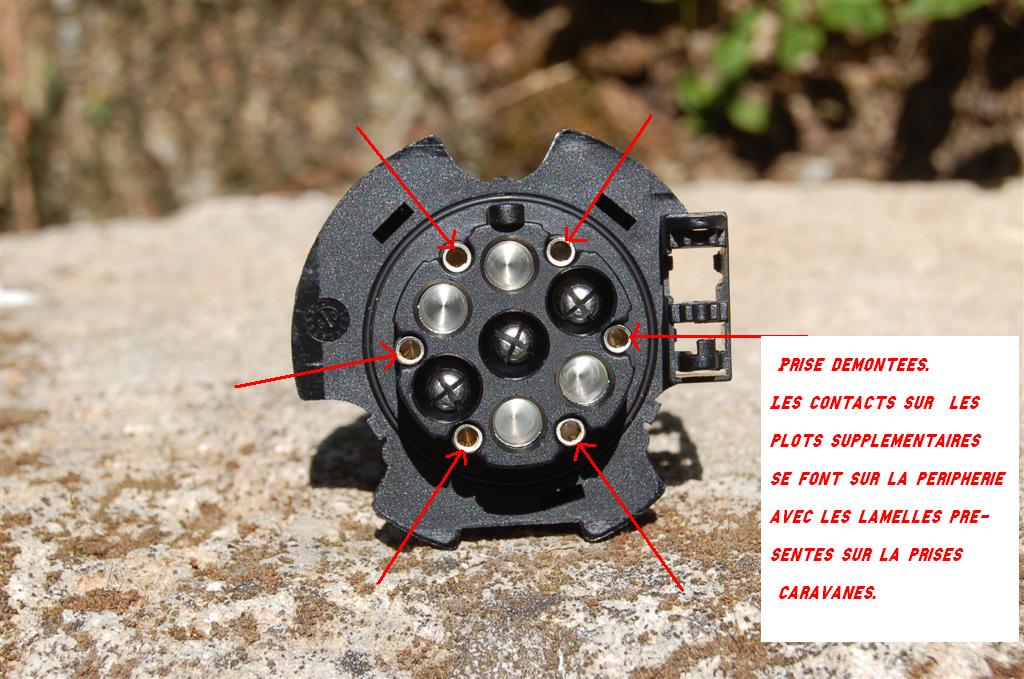

Pour y voir encore plus clair, il faut ajouter au message précédent la prise 7 plots plus 6 contacts de type Feder - Multicon qui permet d'utiliser la prise 7 plots d'une remorque. C'est très pratique quand on passe d'une caravane à une remorque (et vis et versa) : pas de boitier additionnel à ajouter...
Les Eribas ont été livrées avec les 3 types de prises : 7 plots, 13 plots, 7 plots + 6 contacts.
Mes 2 remorques sont cablées en 7, ma Super-Puck en 7+6, et la voiture en 7+6...

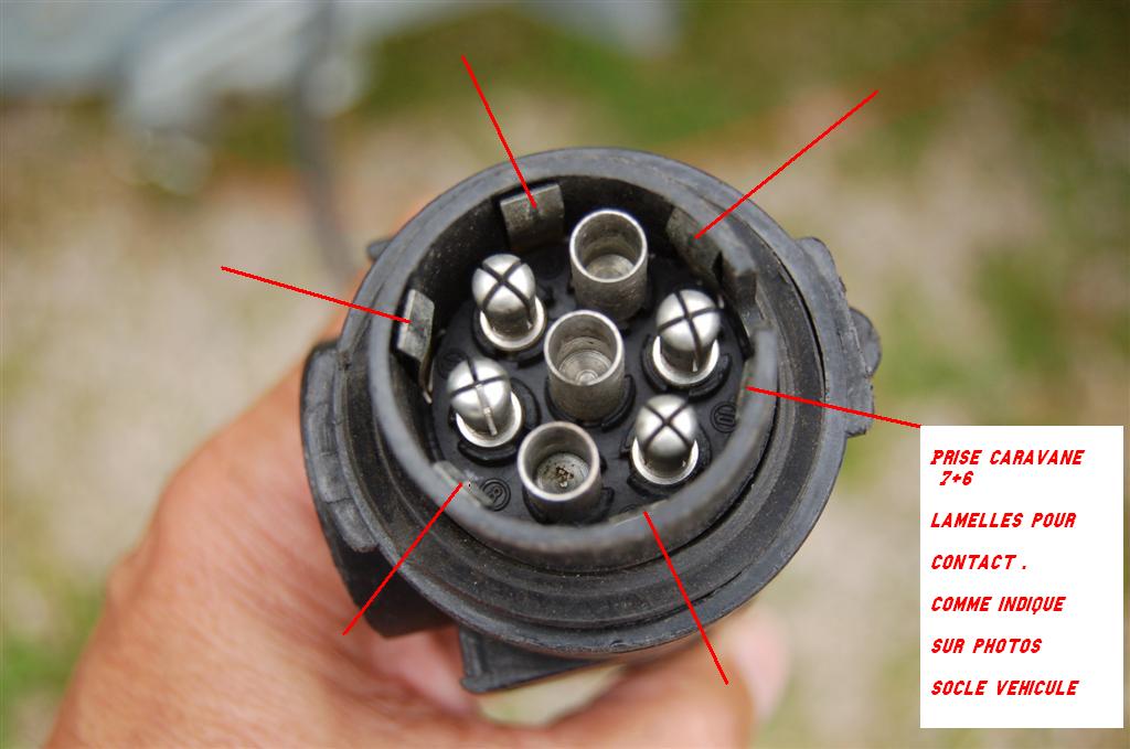

Pour moi l'idéal c'est la prise 7+6, qui te permet de brancher indifféremment une caravane avec le frigo ou une remorque bagagère banale ; c'est d'ailleurs le système que j'ai.

la prise 13 broches est plus complete pour toutes les utilisations (alimentation de la caravane en +12V , + 12 après contact,feu de brouillard et autres)
pour tes remorques c'est pas un probléme il existe des adptateurs 13/7 c'est ce que j'utilise pour mes 2 remorques et quand j'ai la Troll je suis en 13 Broches.

Merci pour toutes vos réponses,mais quelqu'un d'entre vous aurait il un shéma pour le branchement:
prise de remorque 7 plots selon DIN/ISO 3732
Connexion simple (version S), prise d'appoint pour la prise 7 plots standard, permettant le branchement du phare de recul et du + permanent, schéma de prise différent de la prise 7 plots standard

ALAIN2006 a écrit :Merci pour toutes vos réponses,mais quelqu'un d'entre vous aurait il un shéma pour le branchement:
Merci encore pour vos renseignements
Il faut pas l'agacer à notre ami MICHIGAN!!!!
Au fait je ne suis pas dégourdi du tout,comment faut il faire pour (souligner,mettre en gras,changer les couleurs etc.)sur le forum,je n'y arrive pas!
regardes ICI pour ton câblage ISO 3732.

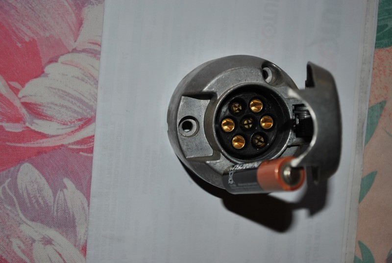

pour reprendre cette discussion, j'ai sur mon 807 une 7 plots que j'utilise pour une petite remorque et pour l'ancienne PAN sans problèmes.
La nouvelle Triton 430 GT que nous allons recevoir est équipée d'une 7+6, donc je peux la brancher sur le 807 sans problèmes mais vraisemblablement je n'aurai pas toutes les fonctions sur la caravane.
Où puis-je trouver une prise 7+6 femelle pour mettre sur la voiture (Norauto et Feu Vert n'ont rien de ce genre, chez eux c'est 7 ou 13) qui soit compatible de la 7 broches de la remorque et de la 7+6 de la Triton ?
Quelles fonctions sur la caravane me permettra de gagner cette configuration 7+6 ?
Tenez moi au courant et merci pour vos lumières ;-)

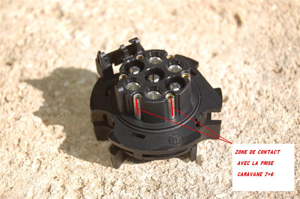

la 7+6 t'apporte
Feu rouge antibrouillard
Feu de recul
éclairage
Frigo

sur le 7 broches le plot 2 est un plus permanent et le plot 3 la masse. sur la 13 plots, le plot 2 est l'anti brouillard et le 3 la masse des feux de signalisation, le 9 un plus permanent, 10 un plus apres contact, 13 la masse des plots 9 et 10. Sur ma 406 j'ai un faisceau 7+6 et la caravane est en 7 plots , lors de l'achat sur le retour j'ai allumé les anti brouillard et hop plus d'éclairage à l'ordinateur de bord , les ampoules ont fait tampon ouf.

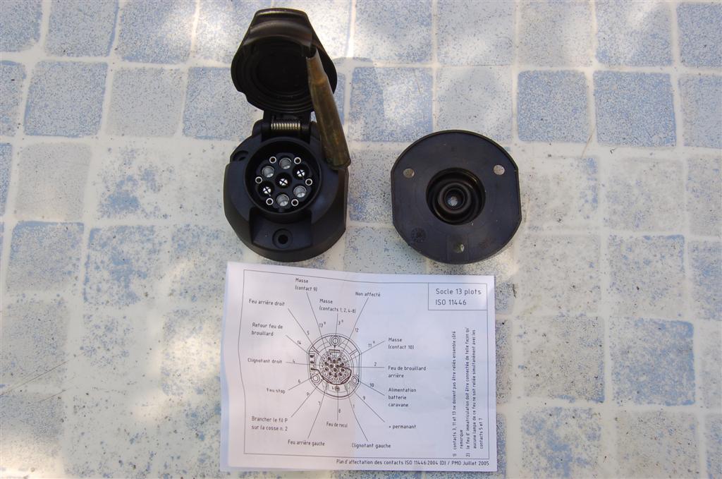

Je viens de faire poser un attelage chez Norauto pour mon 2eme véhicule un Scénic II. Bonjour la galère pour avoir la prise qui correspond à ma Triton (un FEDER Multicon 7 + 6 ).
Norauto avait bien reçu l'attelage Thule mais avec un faisceau Scénic et prise simple 7 plots. :/ Pas question de laisser monter l'attelage sans cette 7+6
RESULTATS : J'ai parcouru tout Dijon pour trouver cette fameuse prise FEDER Multicon . Donc si vous voulez cette prise, et gagner du temps, il suffit d'aller à la concession Peugeot ou Citroen la plus proche de chez vous et vous avez de grande chance de la trouver en pièce détachée (32 euros) car c'est cette prise qui équipe leurs attelages.
Par contre nouvelle galère 8| ce soir en essayant le montage de Norauto, le + permanent se coupe en retirant la carte à puce (clé contact). Je ne vois aucun fil nouveau arriver à la batterie donc je pense qu'ils ont du se raccorder en aval du contact et pourtant j'ai bien expliqué au mécano ce que je voulais en lui remettant la prise FEDER. " Pas de problème, je connais j'ai une caravane ... Guignol . Je pars en vacances demain matin. C'est pas dramatique (pas d'alim dans la cagouille sans contact) mais que de temps de perdu pour un truc aussi simple pour des professionnels... :rougefaché:
Donc demain, départ avec le Scénic histoire de comparer la tenue de route par rapport à la 207 SW qui va se reposer un p'tit peu.
A bientôt

Bonjour à tous!
Etant équipé sur la "triton" d'une prise comme ci-dessus(et photo ci-dessous) 7+6 plots, quelqu'un détiendrait t-il en surplus, l'élément feminin correspondant à cette prise?...Cela m'intéresse! Sinon, où se le procurer pour un meilleur prix?
Je désire utiliser le branchement +12v et l'alim. frigidaire en me déplaçant. Donc obligation d'un "socle" 7+6 que je pourrai poser en lieu et place d'un "7 plots" présent sur mon land disco actuellement. Une modif pour la fixation de ce nouveau socle est-elle à prévoir ou l'écartement des vis est-il normalisé? Merci d'avance pour toutes vos réponses.
prises mâle multicon 7+6 plots caravanes-remorque 002 (Large).jpg (65.7 Kio) Vu 73523 fois
prises femelle 7 plots Land-Disco 003 (Large).jpg (52.96 Kio) Vu 73523 fois

Bonjour;
La proposition de "Nitro", sur ce post, concernait une prise-socle 7plots et non 7+6 plots...Nous n'avons pas fait affaire....Mais!...
...J'ai la réponse pour toi Diabolo!...13 broches! Comme sur les photos ci-dessous!...A préciser à ton installateur; bien sûr. C'est ici de marque "West" et j'ai trouvé finalement ça prés de chez moi à Millau pour 22euros!...Incroyable!!! Avec le sourire, le professionalisme et la sympathie. Si tu montes ce socle; ou l'équivalent, tu pourras brancher du 13 plots ou du 7 plots indifférement, sans adaptateur!...Comme conseillé précédement par notre membre expérimenté: "Milloup91" (à lire sur ce post au-dessus)
PS: "West" est distribué, entre autre, par "Euro accessoires" situé à Tournon sur Rhône tel: 04 75 06 92 92 qui t'indiquerons leurs distributeurs, comme pour moi à Millau.
prises caravanes-remorque 002 (Large).jpg (109.95 Kio) Vu 73389 fois
prises caravanes-remorque 001 (Large).jpg (108.91 Kio) Vu 73389 fois

Attention : il y 2 modèles 13 broches (voir plus haut) ; alors précise bien celui que tu veux
Re: Prises d'attelage 7 ou 13 broches
Pour je l'espère encore plus de clarté avec l'avertissement trés juste de "Boulaya"!...Ci-dessous 3 photos-shémas des points de contact en branchement 7+6 broches! la prise socle doit expessement se presenter ainsi, sinon il n'y aura pas de possibilité pour un branchement direct en 7 broches sur une remorque par exemple.
Socle voiture 7+6 plots 002 (Large).jpg (131.2 Kio) Vu 73374 fois
Socle voiture 7+6 plots 001 (Large).jpg (110.49 Kio) Vu 73374 fois
prises mâle multicon 7+6 plots caravanes-remorque 002 (Large).jpg (77.47 Kio) Vu 73374 fois

Bonjour, j'ai un petit soucis.
Je viens de faire monter un attelage chez Rônô. - au passage j'ai bien fait car il faut démonter les sièges et dégarnir une partie du véhicule pour passer les lignes + et je préfère que ce soit fait par le constructeur que par les gars de Carrouf ou autre - bref... comme ils ne connaissent pas l'embase "multicon" j'ai fait monter une 13 broches et j'ai acheté une embase multicon pour 15 roros.
Ce matin j'ai démonté l'embase 13 broches et j'ai un problème....il y a des fils en trop.
Déjà les plots 11 et 12 qui devraient être libre ont des câbles noirs qui semblent être des masses...donc ça encore ça va bien.
Par contre j'ai un fil gis/blanc qui vient sur une lamelle dont je ne m'explique pas du tout l'utilisation
Quelqu'un sait à quoi ça correspond ce truc ????
Salut JPJ,
J'ai un shéma pour ma 13 broches "WEST"...Je te le joins souhaitant qu'il te soit ...Utile!
13 Broches.jpg (84.14 Kio) Vu 73023 fois

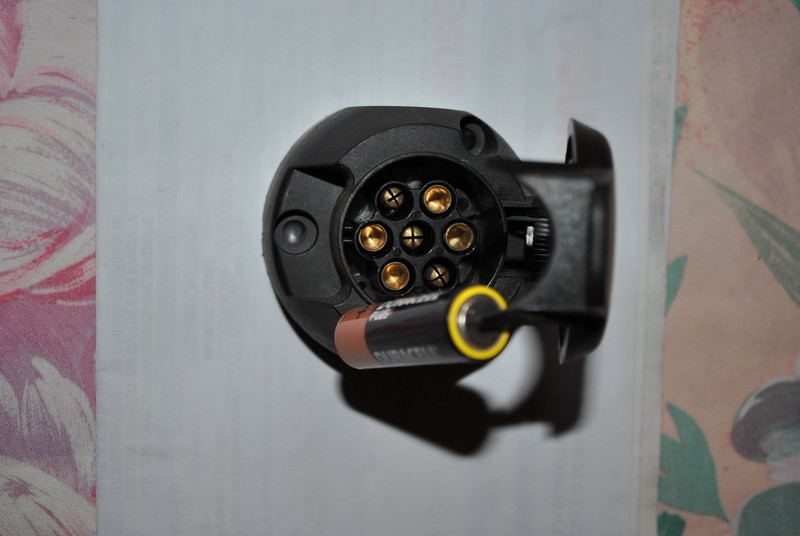

J'ai trouvé !!
Ben les gars, sur ce coup là je fais tout...les questions et les réponses.
Donc si vous regardez bien l'espèce de lamelle dont on se demande bien ce qu'elle vient faire là.. et bien c'est tout simplement un interrupteur très rudimentaire.
On voit au milieu un embouti, c'est le contact, en dessous il y a un petit poussoir qui recule et qui coupe la continuité lorsqu'on branche la fiche de la caravane.
Résultat ça coupe le feu antibrouillard arrière de la bagnole lorsque la caravane est attelée !!!
C'est vach'tement tech'nique non ??
Du coup sur mon embase 7+6 j'ai shunté ce fil supplémentaire et le fil antibrouillard...sinon je n'en avais plus.
Solutionné.

Voila les normes officielles pour le 7 et le 13 broches
ImageCliquez pour voir en grand - Téléchargé avec Skitch
C'est que sur une prise 13 broches!... :-| Et bien ...Devinez?... :-/ Y en 14!... :ghee: Soit la formule: 2x7broches=14broches pour une prise de t^éte...Non de treize...Enfin le bordel...Comme d'hab! :mdr3:
