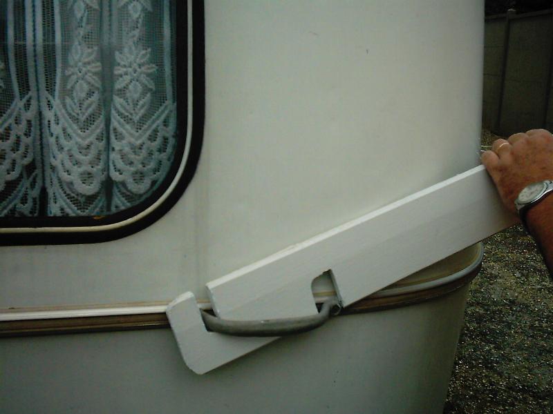

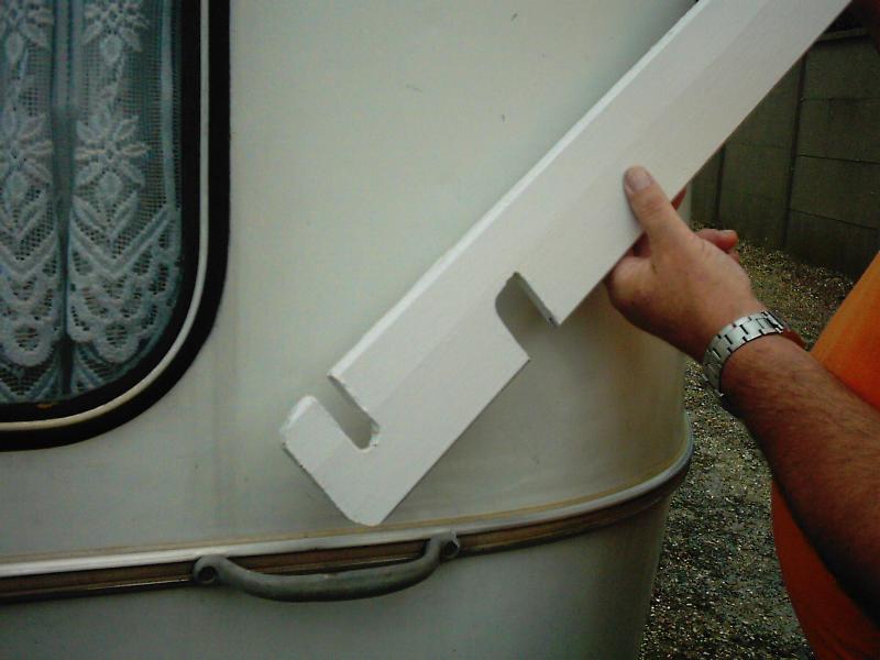

Voici un petit bricolage facile pour tous, qui vous permet d'étendre draps de bain, maillot et ...............Tee-Shirt du forum ;-)
A mon avis, il serait bon de prendre du contre-plaqué marine en 15 mm d'épaisseur.
Mettre une petite couche ou deux de vernis marine.

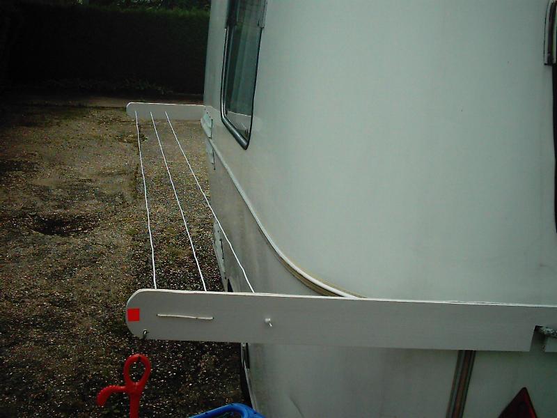

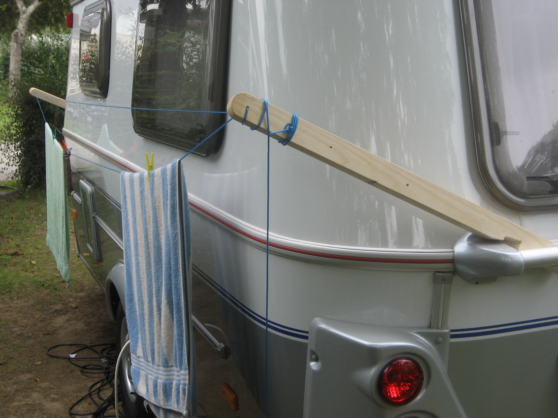

Bonjour à toutes et à tous :hello: . Ça y est j'en ai fais une étente à linge, c'est bien pratique et pas compliqué à faire. Voici quelques photos. Amicalement Chag.

Bravo Christian et super :super: le coup des petits fluos au bout .

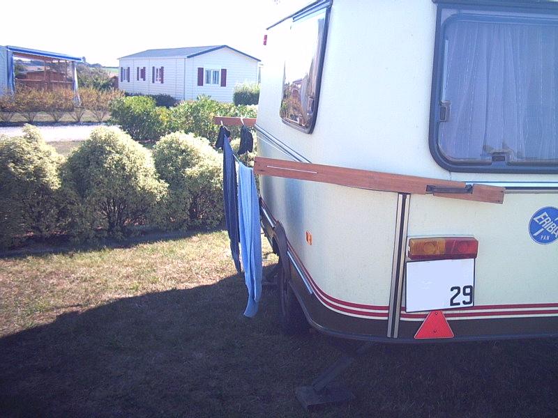

J'avais exactement ce système de fil à linge sur mes anciennes caravanes, seulement maintenant je ne peux plus utiliser ça, car j'ai une grande barre à l'arrière et plus de poignées :snif:

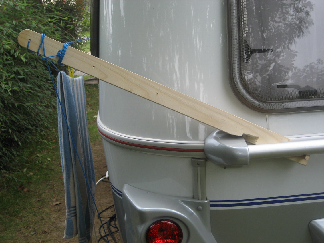

Voici les photos de mon système. Je dois encore améliorer la portée sur le support, et si vous voulez en faire un de ce type, il faudra le faire plus long.

Pour moi, c'est ça : simple, léger et efficace, on peut allonger ou doubler la longueur en faisant un retour sur une autre poignée...
Pas besoin d'arbre et pas de dégât en cas d'oubli... (ce qui ne m'est jamais arrivé :ange: )

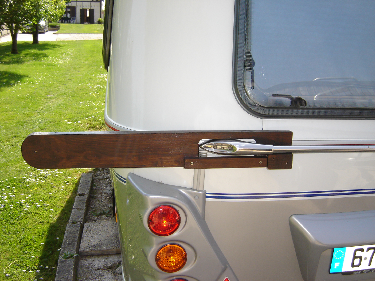

Allez je continue sur ma lancer des photos...
Je vous envoie une photo du système ingénieux fait par l'ancien proprio de toutouille... pour faire sécher les serviettes et toute la lessive!!!
avec toutes les infos que je récupère sur le forum... je peux bien vous en donner une aussi.
deux morceaux de bois avec deux encoches prises dans les poignées une ficelle ... et hop :mdr1:
Et puis c'est pas cher et facile a installer et enlever , en un mot PRATIQUE :super:

Oh, ça n'est pas nouveau ! Et puis gros avantage, tu peux le laisser en place en roulant, ton linge sèchera plus vite avec le "vent de la vitesse" :mdr1: :mdr1:

Quelle est la longueur de la "planchette" voire la largeur ?
Avec quelques renseignements plus précis (moi, pôvre femme) je vais essayer de réaliser la même chose.
Effectivement c'est très pratique. Merci de ton aide. A +

Salut Jacline,
A notre prochaine rencontre tu fais un copié-collé des miens et tu fais scier les planches par Martin.
Voili, voilou
Bises.

Pour les personnes qui possèdent une : eriba : récente avec une barre a l'arrière voici ma fabrication:

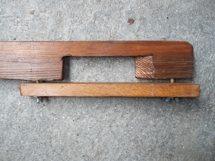

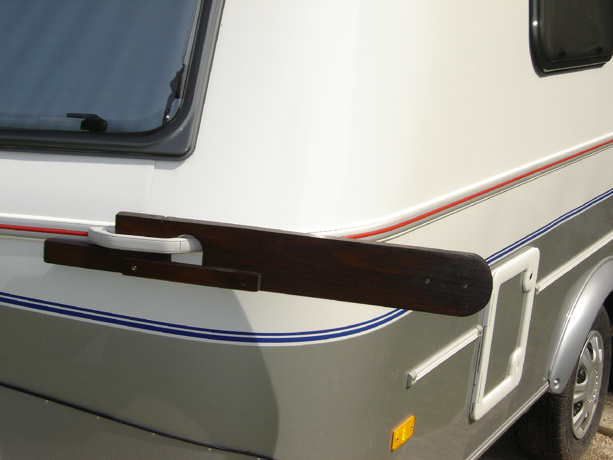

Je viens de refaire les miens, usinés dans un seul morceau de bois, photos à suivre..
PS: un tite présentation dans la rubrique qui va bien ...... :ange:
Re: Étendoir à linge
Vic&Nath57 a écrit :Salut la compagnie :langue2:
Pour étendre notre petit linge, nous utilisions tous les ans un système composé de deux bouts de bois que nous installions sur les poignées de notre caravane. Le souci rencontré est que à chaque installation, les bois de cassent en raison de la pression des fils à linge :rouge: ... Pourtant je ne les tends pas trop ... X(
Quelqu'un a t il un tuyau ??
En quelle essence sont tes morceaux de bois ? Les miens sont en contreplaqué de 20 mm d'épaisseur et ne cassent pas.

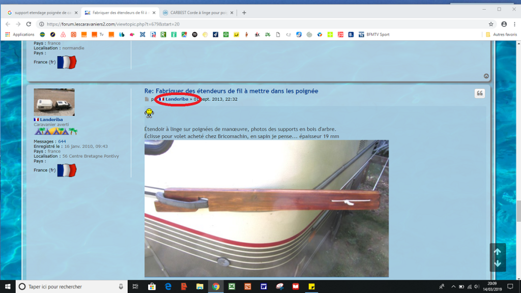

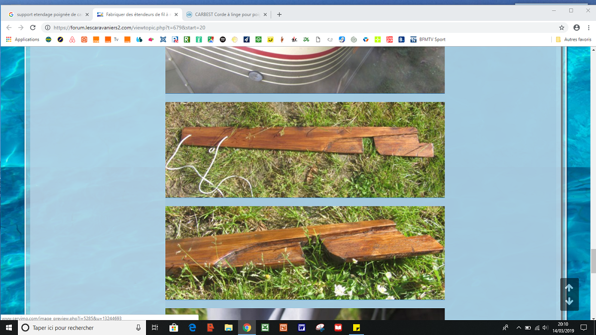

Les photos des supports en bois d'arbre, acheté chez Bricomachin, éclisse de volet, en sapin je pense... épaisseur 19 mm
Je les ai refait au modèle du précédent proprio, mais qui étaient en agglo, plus un tasseau pour rigidifier, mais pas assez.....

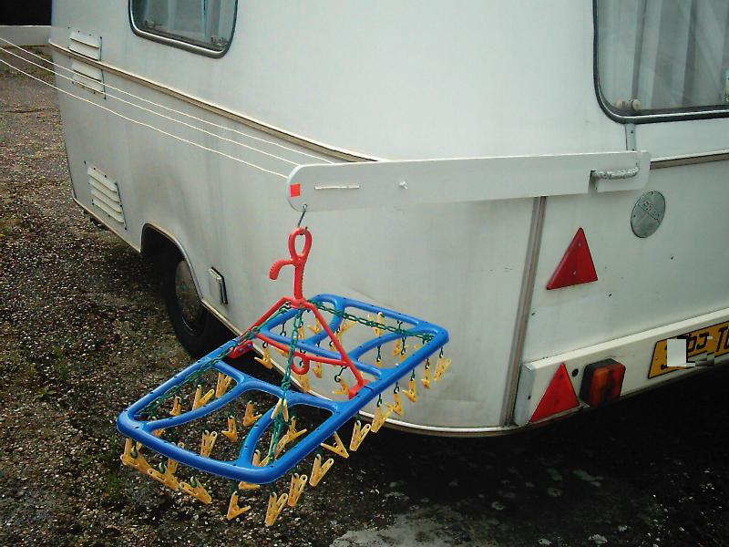

Re: Fil étendoir à linge

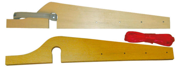

Dans les accessoires Eriba, j'ai remarqué cet étendoir qui semble pas mal..par contre le prix me semble abusif.. :boum: :(
Etendoir à linge Eriba
sechoir linge eriba.JPG (48.95 Kio) Vu 31684 fois
Quelqu'un a t'il testé ce modèle ?

Non, trop cher.... A ce prix tu rachètes des slips neufs :mdr1: :mdr1: :mdr1:
Messages : 3151
Pour le rentabiliser, va falloir qu'on fasse des lessives tous les jours... :malin1:
Comme tout les accessoires eriba , çà douille !! Un peu comme les modèles déjà présentés :photos .Cdlt

Fabrication pour étendeur de fil à linge.
Avec une premier virée en Avril.... j'pense pas qu'il ne sera très utile !
Mais ce qui est fait n'est plus à faire.
Donc je me suis souvenu avoir vu un système de séchoir à l'aide des poignée, une rapide rechercher sur Google afin de retrouver des photos.... et voilà sur qui je tombe :mdr1:
P'tit bémol.... encore 2 accessoires à ranger.... où plutôt à trouver de la place :!:

Pour ceux qui veulent acheter le systeme.
ici
