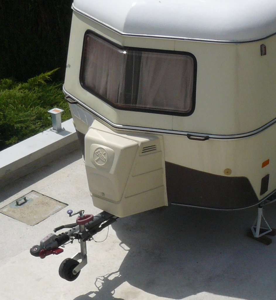

Je viens de récupérer une Puck de 1983 : eriba : mais le coffre à gaz manque. Je ne me fais pas trop d'illusion sur l'opportunité d'en retrouver un et j'envisage de le re-fabriquer à l'identique.
L'idéal serait de faire une copie à partir d'un modèle; Un possesseur d'une Puck résidant aux alentours du centre-Bretagne ou région Ouest me permettrait-il de venir prendre des mesures?

As tu vu cette annonce dans le 22 ?
http://www.leboncoin.fr/equipement_cara ... tm?ca=12_s

Oui, mais je crains que la longueur du timon soit nettement plus petite sur la Puck 1983 que sur la caravane qui est sur la photo (probablement une familia nettement plus récente).
Le bas de ce coffre ne risque t-il pas de venir coincer le petit levier de blocage pour la marche arrière?
Dans l'absolu, j'aurais donné la préférence à un coffre en tôle comme celui qui était à l'origine...
Je poursuis ma recherche avec espoir ! Merci en tout cas :merci:

Le px est correct, comparé à du neuf, un éribiste Espagnol a payé le sien 290€ env neuf...
BINBIN.
Messages : 8329
Re: Coffre à Gaz Puck 1983
NON pas de problème
Par contre il y a une légère différence de hauteur entre les deux modèles ( cela s'adapte par tout bon bricoleur )
Il faut faire aussi attention à l'angle d'étrave ( en haut ) à voir avec un gabarit ;-)

J'ai pu correspondre avec le vendeur de ce coffre à gaz et il m'assure que tous les coffres sont identiques quelques soient les modèles.
Par contre, comme il est nettement plus large que celui d'origine, une grande partie des grilles d'aération du frigo vont être masquées.
Je vais essayer d'aller sur place avec la Puck (plus de deux cent Km aller/retour), afin de ne pas faire un achat regrettable.
Mais j'aurais quand même bien aimé la laisser "dans son jus" avec le capot d'origine en tôle :triste1: !

la tôle à l'identique de l'origine est en vente chez Brossette (produit alu). Il faut fabriquer un petit bout de châssis en tube comme à l'origine. Poper une longueur de tôle des deux coté pour former l'arrondi et découper le haut en fonction avec un petit pli pour le poper sur le bas. Il y a un poste sur ce sujet sur un des forums Eriba (Pardon Christophe, je ne sais plus lequel....). ça n'a pas l'air très sorcier... Un peu de patience et d’habilité doivent faire.....
J'ai monté un coffre plastique sur la mienne. Elle était de 1983. Il faut effectivement déplacer la bouche d'aération du frigo. Les coffres plastiques sont fragiles mais tellement plus pratiques.
Voilà. effectivement on ne trouve qu'une taille de coffre (c'est pas vrai... :mrgreen: mille excuses Mr Coste) mais l'adaptation se fait bien.
