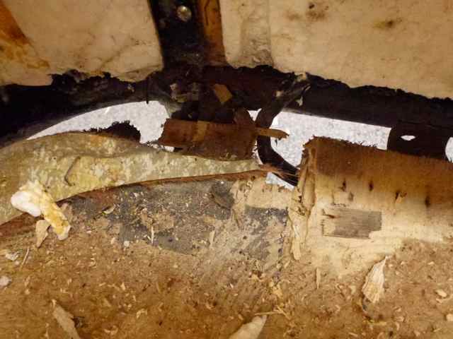

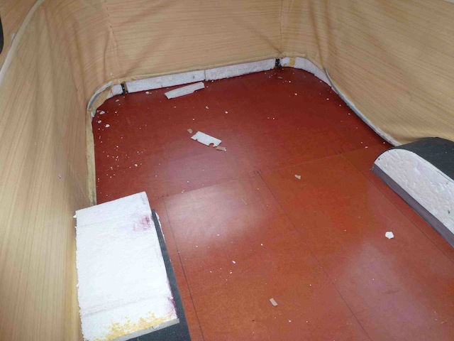

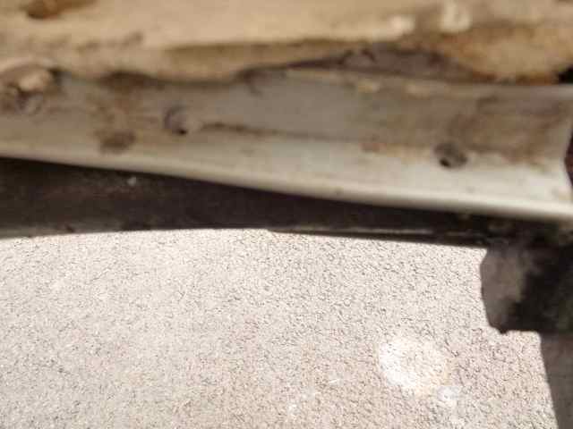

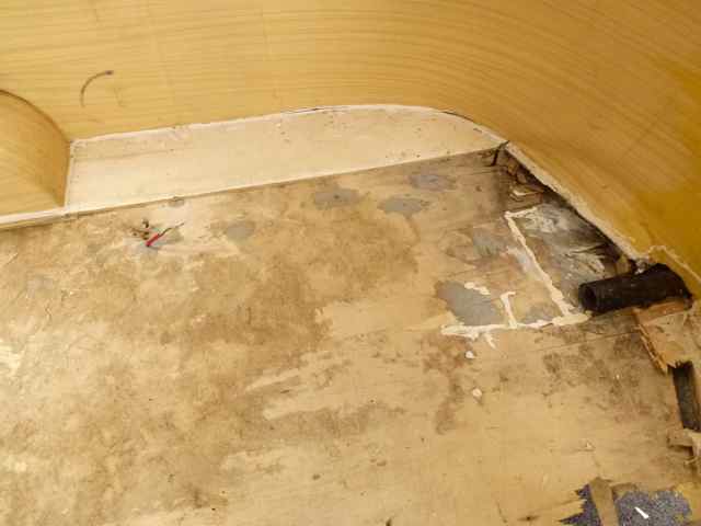

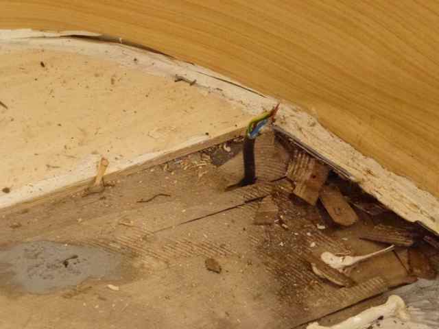

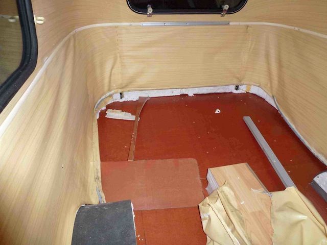

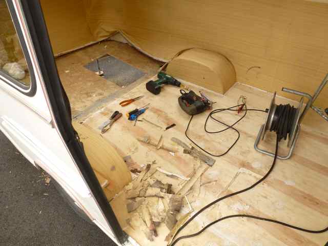

Voilà, un bon après-midi m'a suffit pour enlever le plancher pourri :erk: . Le châssis est en bon état, l'acier est sain, je le repasserai à l'antirouille avant peinture.
J'ai quelques soucis avec la baguette plastique qui tend la toile, elle a été badigeonnée de silicone un peu partout et j'aimerais bien la changer par une plus large si cela existe pour rattraper les déchirures de la toile.
Le circuit électrique est à rénover également, je vais sûrement rajouter une ou deux boites de dérivation pour refaire les câbles en partie.
Quelques photos...qui peuvent faire peur, mais enfin nous n'avons plus cette odeur de renfermé qui était très tenace malgré aération. : Photo :

Le châssis est très sain malgré les années :super:

Alain, bichonne bien le tube du timon avec les fixations de l'amortisseur de timon, cela peut servir pour le futur, car là c'est accessible ;-)

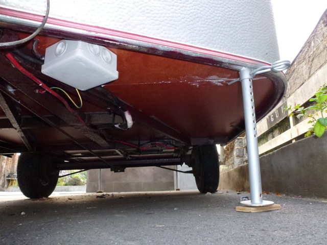

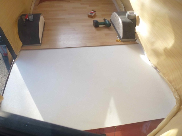

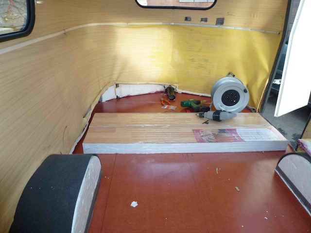

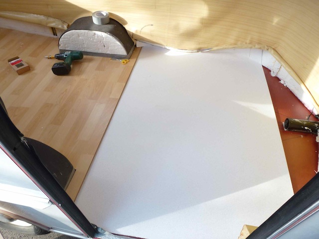

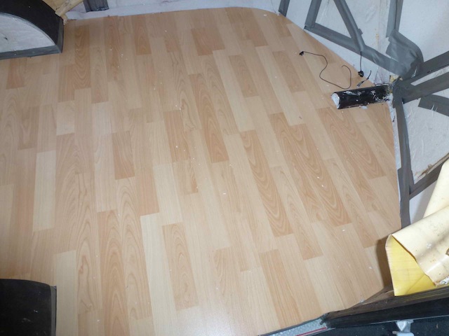

Voici le nouveau plancher, un contreplaqué spécial fond de remorque de 10mm, j'ai mis une mousse de 3mm sur le cadre métal pour éviter les ponts thermiques, j'ai taillé le plancher en 4 parties, 3 c'était trop difficile à poser. Maintenant je vais poser par dessus un plancher flottant (idéal pour le bord de mer) avant de retendre la toile.
Ci joint quelques photos....
A bientôt
Alain

Bonsoir Alain du beau travail, félicitations, je ne me lancerais pas dans de tels travaux, dis moi, la béquille est-elle d'origine?

Tu ne mets pas de polystyrène entre le contre-plaqué et le parquet flottant ?
Re: Rénovation du plancher en cours
phil29 a écrit :Bonsoir
Beau boulot, j'ai la même chose à faire sur ma Pan.
J'allais poser la même question. Moi je le ferais en tout cas.

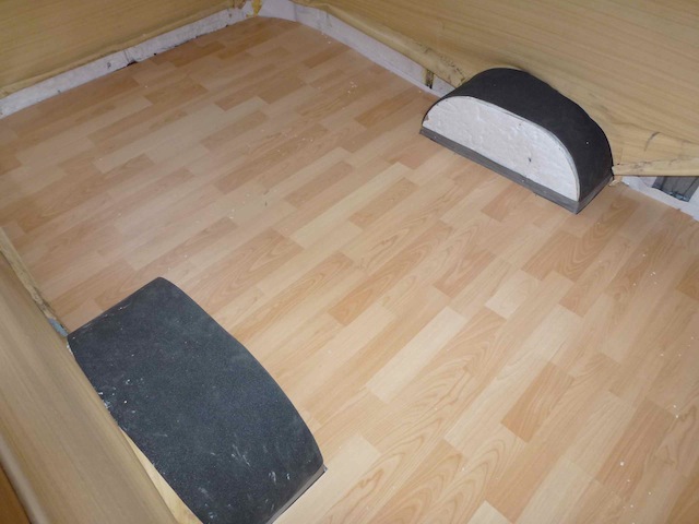

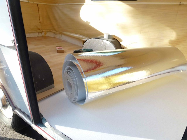

Merci pour vos encouragements :amen: :fleur1: , oui les béquilles sont d'origine, je les ai poncées et repeintes en peinture galva.

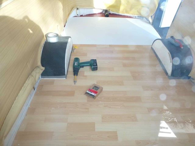

Oui, je mets de l'isolant entre le plancher et le parquet flottant. Le reste de l'isolant (rouleau de 25m°1,30m) passera dans les cloisons, je pourrais dormir sous la neige comme cela.
D'ailleurs voici quelques photos supplémentaires prises aujourd'hui. :silence:
La toile des passages de roues étant très abimée, je pense les recouvrir avec du liège en 5 mm, cela m'apportera un peu d'isolation supplémentaire calorifique et phonique.

+1; Et tu as bien fait de poser ton parquet perpendiculaire à l'entrée, bel effet!!! (en règle générale, il se pose perpendiculaire à la lumière), dans le cas présent difficile à définir, mais je crois que tu as fait le bon choix.
