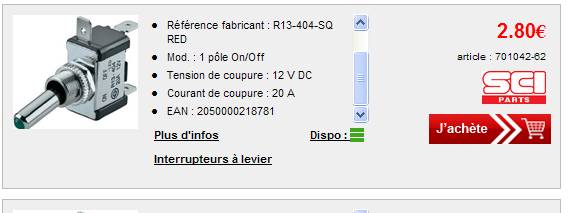

je voudrais mettre un interrupteur au tableau de bord pour couper le frigo quand je suis à l’arrêt !
j'ai vu des interrupteur de 20 A chez conrad , serais suffisant ? en sachant que je ne veux pas monter de relais

12x20=240 ; ton interrupteur peut donc couper 240 W. Je pense (mais je n'en suis pas certain) que c'est plus que la puissance consommée par le frigo. Cet interrupteur pourrait donc convenir.

Il conviendra sans problème.
