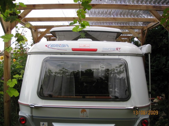

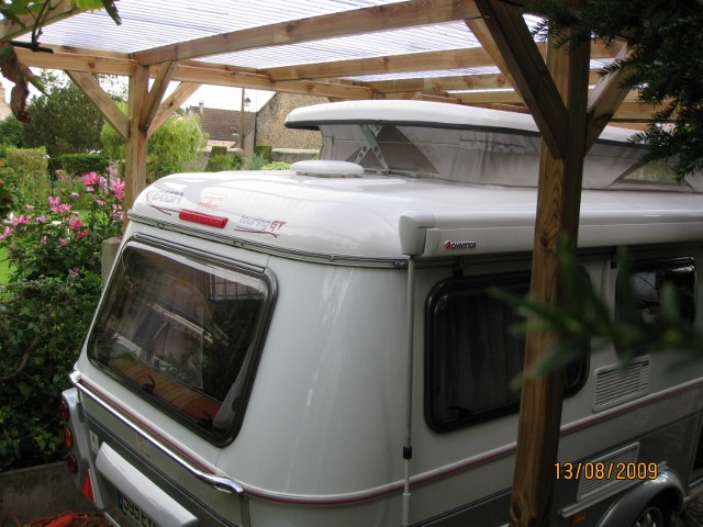

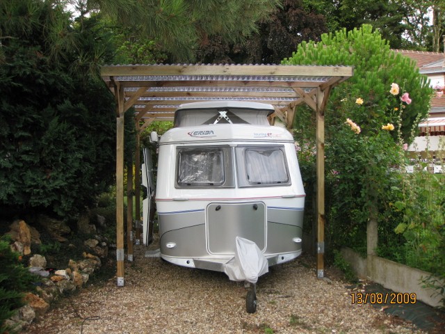

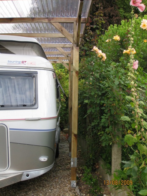

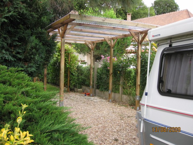

Je te dirais que ,à la louche,avec le champignon soulevé ,la hauteur est augmentée de 25 cm ,soit un total de 2,45 m......
Comme toi ,je voulais absolument que le champignon puisse se soulever sous l'abri ( quand je bidouille dans la cagouille par très grosse chaleur par ex )
Au printemps 2009 ,j'ai donc acheté un kit de carport en promo (du Madeira avec PVC transparent pour le toit chez l'enchanteur Merlin )
MAIS je savais,avant l'achat ,que les poteaux étaient trop courts (2,33/2,24) [pente pour la pluie forcément]
Alors ,tout bêtement,les 6 poteaux ont été réhaussés (de 40 cm hors sol)
J'ai calculé large ....mais où sont ces foutus calculs.....??? J'ai forcément mesuré... :hurt5:
NB : je crois que maintenant il existe des kits avec une hauteur suffisante pour ne pas avoir à bricoler des "hauts talons " !!!!!!!
PS : en hiver ,champignon fermé ainsi que toutes les baies : no problem
Photos vont suivre cet aprèm.......
Image FRANCINE

...les voici
IMG_1755 (2) (640x480).jpg (123.09 Kio) Vu 30031 fois
IMG_1759 (2) (640x480).jpg (95.18 Kio) Vu 30031 fois
IMG_1757 (2) (480x640).jpg (114.53 Kio) Vu 30031 fois
IMG_1758 (2) (480x640).jpg (106.41 Kio) Vu 30031 fois
IMG_1761 (2) (640x480).jpg (94.83 Kio) Vu 30031 fois
IMG_1717 (2) (480x640).jpg (147.83 Kio) Vu 30031 fois
IMG_1744 (2) (640x480).jpg (132.1 Kio) Vu 30031 fois
à mon humble avis à 2,50 m ça passe :hello:
Image FRANCINE

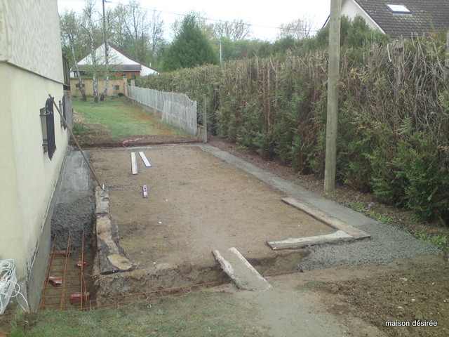

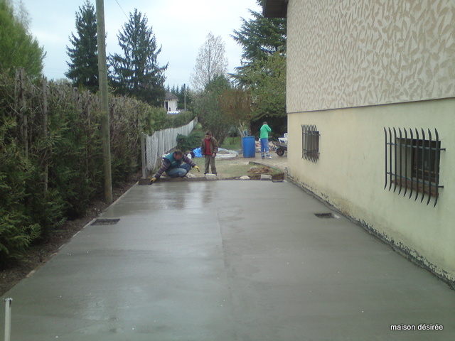

bonjour ça y est, je commence mon carpot *
les semelles sont faites je mettrai des : Photo : dès que possible
Messages : 11978
Re: Hauteur totale d'une Triton
ferrals a écrit :bonjour ça y est, je commence mon carpot *
ITOU!!
Je ferrais un post dédié
BINBIN.
superbe chape et quelle semelle (c est ce qui va tenir la maison : LOL : )
moi c est juste des plots de 50cm au carré c est déjà pas mal
