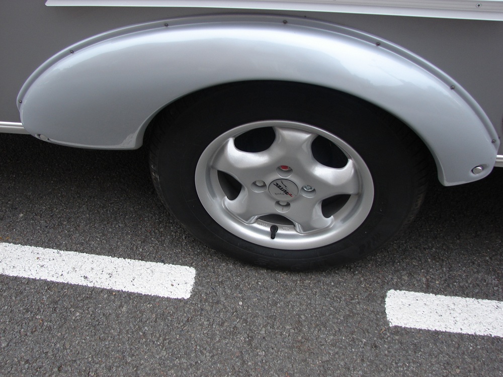

RDV est pris samedi pour le changement de pneus.
ceux sont finalement des HANKOOK 155/80R13 90R (renforcés camionnette).
Pneu Hankook.jpg (90.61 Kio) Vu 19697 fois
la cara garde la même taille de pneus
mais indice de charge = 600Kg
CQFD
merci à tous
ben

Epilogue
J'ai fait changé mes pneus ce WE
les matador avaient tous les 2 "un plat" : pas de défaut visuel, mais les pneus étaient tout de même dangeureux
j'ai fait posé mes 2 pneus hankook renforcés (voir dessus) commandés sur internet : impeccable
j'ai gardé la même taille 155R13 (passage de roue tout juste, ne pas prendre plus large)
indice de vitesse: R (170Km/h)
pneus renforcés indice de charge 88-90 (560 Kg par pneu)
gonflage à 3 bars
je vais peut être monter à 3.5 bars car je trouve que les pneus s'écrasent un peu (avis aux connaisseurs...pourtant ma 310 est peu chargée)
après un bon nettoyage, elle est prête à partir, Vivement avril ...
ben

merci ruki pour ton conseil
j'ai parcouru les post sur la pression des pneus et
je m'attendais à des conseils dans ce sens
je n'ai pas de quoi peser mais j'ai peu d'affaire dedans (pour l'instant...)
je vais donc rester à 3bar
ben

Petit retour après mon périple estivale
je suis enchanté de mon choix.
HANKOOK 155/80R13 90R (renforcés camionnette) pour ma 310GT de 2005
sur vos conseils, je suis resté à 3 bars de pression
quel plaisir de prendre la route quand on a confiance en son attelage.
Ben
