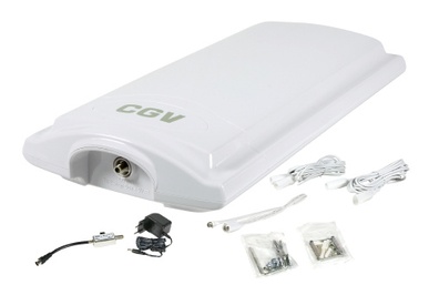

En ce qui me concerne équipement et investissement mini avec une excellente efficacité.
Il s'agit d'une antenne omnidirectionnelle TNT de marque CGV trouvée chez Darty à 77,00 euros.
Vendue avec cable de 8m et un cable passe fenêtre + un ampli 40 db. J'ai été bluffé par le résultat.
Je l'utilise même à la maison sur une télé complémentaire et en posant cette antenne n'importe comment
dans la pièce d'utilisation.
Elle permet de se passer d'une antenne de toit et elle est aussi prévue pour une utilisation extérieure pour bateau ou camping car / caravane.
A ce prix difficile probablement de trouver mieux.

C'est quel modèle ton antenne :roll:
Celle-ci, à 79.90 : http://www.darty.com/nav/achat/hifi_vid ... ieure.html
Merci.
Pat. :hello:
(ps: je cherche une antenne terrestre discrète et efficace :roll: ), j'en ai une minuscule livrée avec mon mini DVD / DVB T, mais elle ne capte quasiment jamais :-|, pour une utilisation en solo .

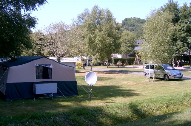

J' ai ça comme antenne idéal partout parabole diamétre 60
Prevoir une rallonge cable antenne de 20 a 30 m pour les arbres
Parabole + arbre pas bon
voila voila !

Pour la solution TNT, je regarde l'antenne sitée ci dessus
Antenne TV / TNT Cgv 11511 EXTERIEURE

Pour l'antenne CGV : OUBLIE, elle n'est pas omnidirectionnelle.
En effet pour capter la TNT avec l'antenne que tu as remarquée tu dois l'orienter vers l'émetteur (mais dans quelle direction se trouve-til ?) puis tu dois faire une recherche de chaines en fonction de l'émetteur local. Pas évident à faire. Avec une antenne OMNIDIRECTIONNELLE tu n'as que la recherche de chaines à faire (tu as évité l'étape la plus difficile : trouver la direction de l'émetteur)

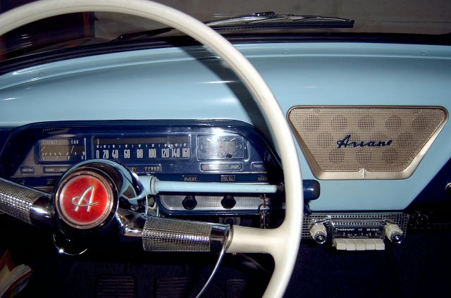

superbe l Ariane quel beau tableau de bord

En choix terrestre l'antenne que tu présentes Antenne TV / TNT Cgv 11511 sur le papier me semble un bon produit avec un gain ampli de 40 db

donc tu me conseillerais l' Antenne TV / TNT Cgv 11511 EXTERIEURE
avec un petit trépied amovible à poser sur le toit par exemple (je ve veux pas de mat)
merci de ton conseil
Une antenne directionnelle en boîtier dédiée au camping ou mobile de par sa conception mécanique 4 fois plus petite qu'une "rateau" de toît aura toujours un faible gain en partie compensé par une amplification électronique
Ne tient pas compte des inepties écrites au-dessus concernant le choix de l'omnidirectionnelle totalement indaptée, a éviter

Ben
l'antenne TV / TNT Cgv 11511 est un bon choix, chez Darty.com elle est à un prix intéressant
l'utilisation sur le toît et sur un pied lesté est bien sur possible, attention au vent car elle doit être maintenue verticale dans la bonne direction
tu ne veux pas de mât
personnellement soit elle est sur le toit (c'est une antenne yagi en boîtier donc à plat) ou sur un petit mât télescopique reposant au sol et fixé par un sandow à une des poignées de manoeuvre de l' : eriba :
ce mât est un manche télescopique de 3 éléments acheté au rayon jardinage d'un magasin de bricolage
