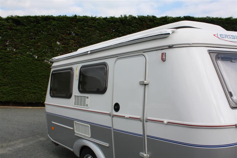

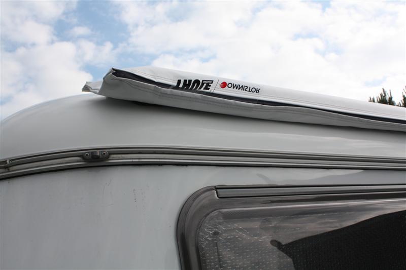

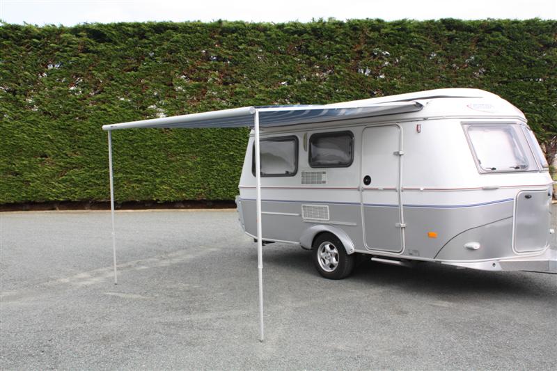

Re: POSE D'UN STORE CARAVANSTORE
J'ai fait poser ce même type de store par La Rochelle Caravane. Génial en itinérant et les petites étapes, et il ne
m'empêche pas de monter mon auvent .
- IMG_2705 (Medium).JPG (61.81 Kio) Vu 19715 fois
Jojo31 à écrit :
"Reste à peaufiner le réglage des bras tendeur supérieurs par des perçages supplémentaires, ceci est dû au galbe du toit,
le store étant en retrait par rapport au point de retour de ses bras.
De même les bras ne rentre pas dans les logements prévus et sont un peu plus bas, ceci n’aura aucune incidence dans son utilisation"
sur la photo (2707) de segilou17, les bras sont mis dans les logements prévus !
c'est peut'être "ça" la différence entre un thullé et un fiamma ?
Jojo31 à fait un super boulot, chapeau !
Jojo31 à écrit :
- segilou17
- Messages : 791
- prénom : Gilles et Evelyne
- Localisation : LA ROCHELLE
Je confirme, les embouts des bras se positionnent bien dans les logements prévus et sont maintenus (par sécurité) par une sangle.Modanais73 a écrit :bonjour
Jojo31 à écrit :
Jojo31 à fait un super boulot, chapeau !@+

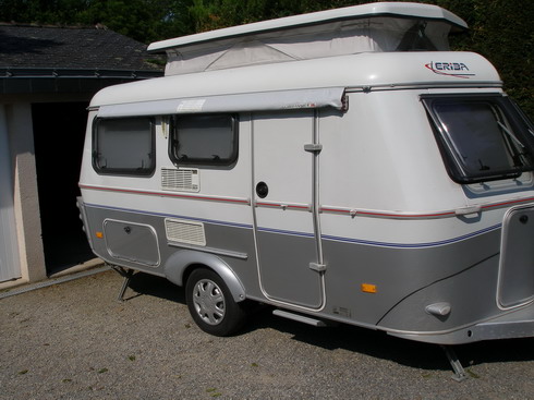

Le caravanstore 255 monté actuellement sur ma triton 430gt gêne l'ouverture de la porte, quand il n'est pas déplié, je doit mettre une "frite" comme celles qu'on utilise dans les piscines pour surélever l'engin. et quand il est déplié, l'étui gêne la fermeture de la porte!!! voir photo
Pour l'enlever, avant de le faire coulisser, il faut le déplier à cause de la courbure. Il fallait faire quelque chose!!!!!
j'ai donc procéder cette semaine selon le tropic de christophe: http://forumeribatouring.com/viewtopic.php?f=31&t=4341
à l'installation sur la partie haute de la caravane: j'ai donc approvisionné, le rail acheté chez Narbonne 38€ 3m de long. Et que j'ai peint avec une bombe de peinture blanc cassé
la super colle BOSTIK PRO MS117 conditions extrémes 9€ (bricomarché) cette colle est de la même couleur que le toit en polyester et les rivets pop. .
l'étanchéité des rivets est assurée par des petites capsules (celles que l'on rajoute sur les vis des meubles préfabriqués)
et voici les photos
amicalement
stéphane
et voici les photos
amicalement
stéphane
