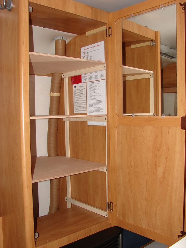

je ne suis pas le premier ni le dernier à réaliser cette adaptation
rien de spectaculaire, je vous fais juste profiter de ma réalisation
coût = 25€
ma satisfaction : aucune vis dans les cloisons de l'armoire d'origine (cloison fine)
on enlève les plateaux et retour à l'état d'origine
avant
après

Super idée,
les liteaux ne sont donc pas vissés dans les parois , mais juste appuyés contre. Ce sont les étagères qui les tiennent?
ben59
Messages : 71
Enregistré le : mer. 11 janv. 2012 13:50
Modèle de caravane : Eriba 310 GT (2005)
prénom : Ben
Localisation : 15 Km au sud de Lille
Re: Une penderie transformée en étagères
Message non lu par ben59 »
oui,
les liteaux tiennent les tablettes sur la hauteur.
le tablettes maintiennent l'écartement des liteaux qui sont donc coincés

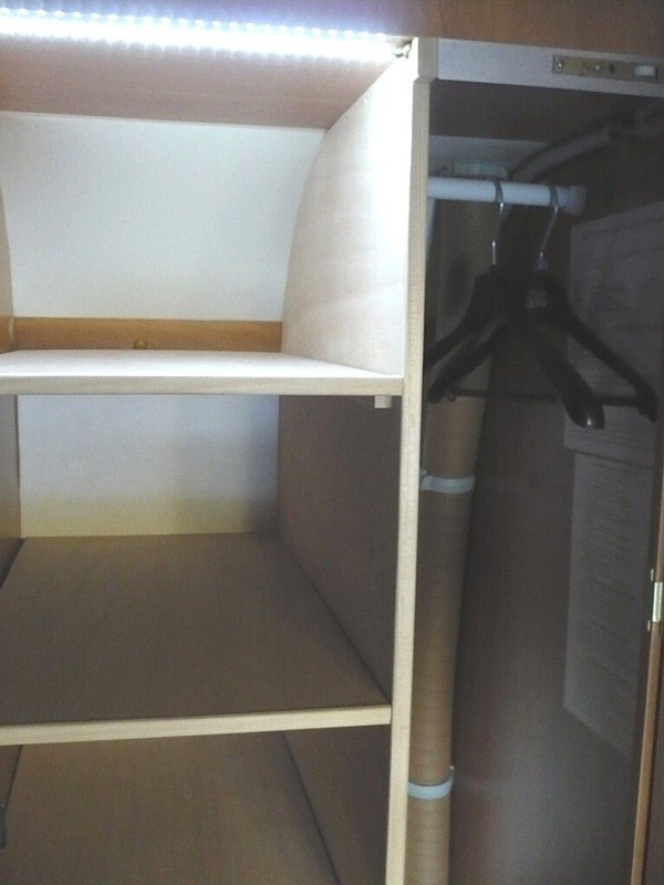

armoire pour le forum.jpg (125.92 Kio) Vu 18400 fois

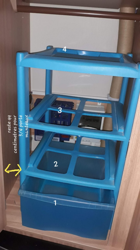

:frime1: je viens de reprendre le sujet : transformation penderie en placard avec rayonnage.
Je trouve qu'il y a trop de place perdue avec la penderie. J'ai tout simplement installé un meuble en plastique avec tiroir, qui était au garage. J'ai donc 4 étagères + celle prévue au-dessus de la penderie.
Et il me reste quelques centimètres pour mettre 3/4 cintres. : Photo :
Annie et Gerard duster et 430

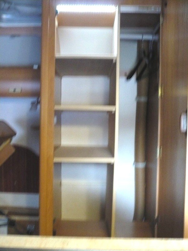

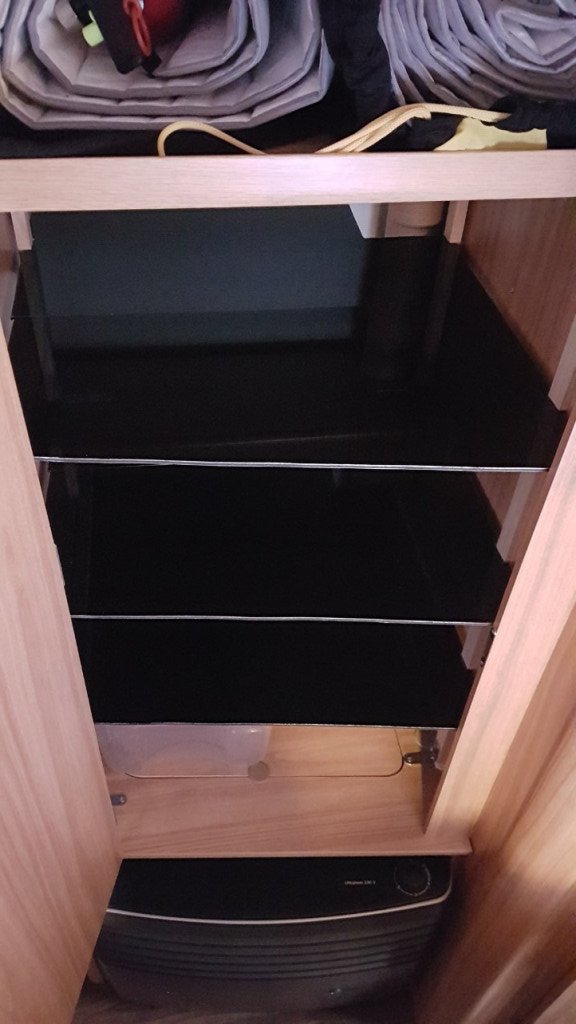

La mienne que j'ai transformée
Penderie partagée en 2 avec éclairage
Penderie pour vêtements

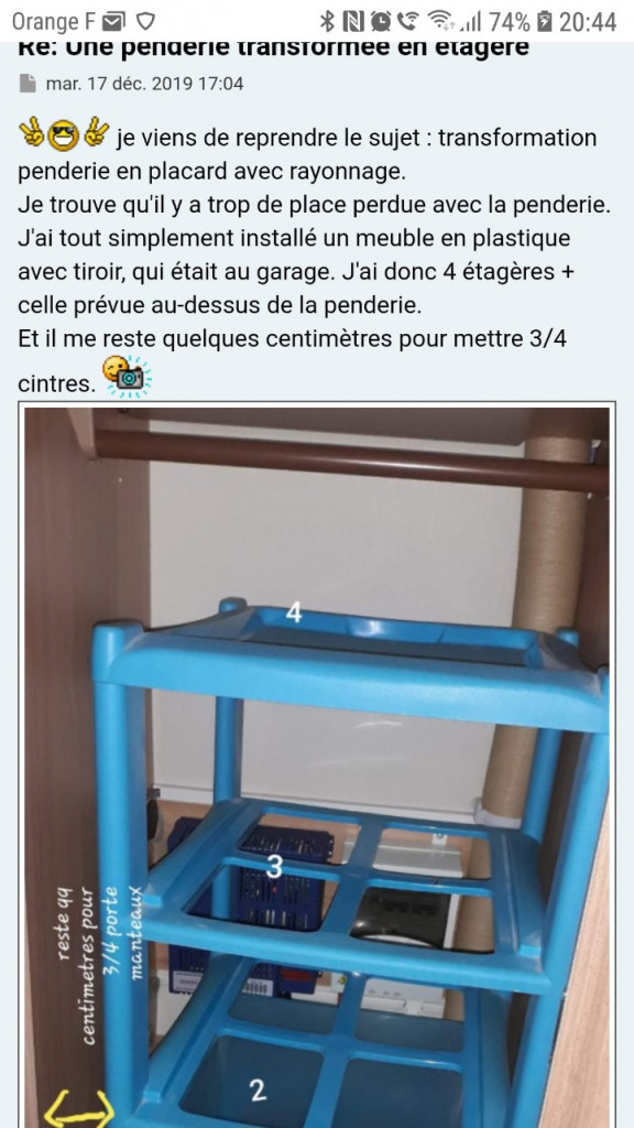

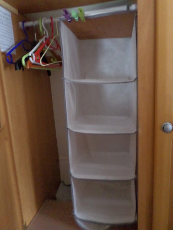

Apres avoir experimenté la transformation de la penderie en placard avec rayonnages,
Ça n'allait pas du tout. Il fallait mettre des coussins derrière pour que ça ne se balade pas.
On a fini par faire des étagères fixées.
:flow:

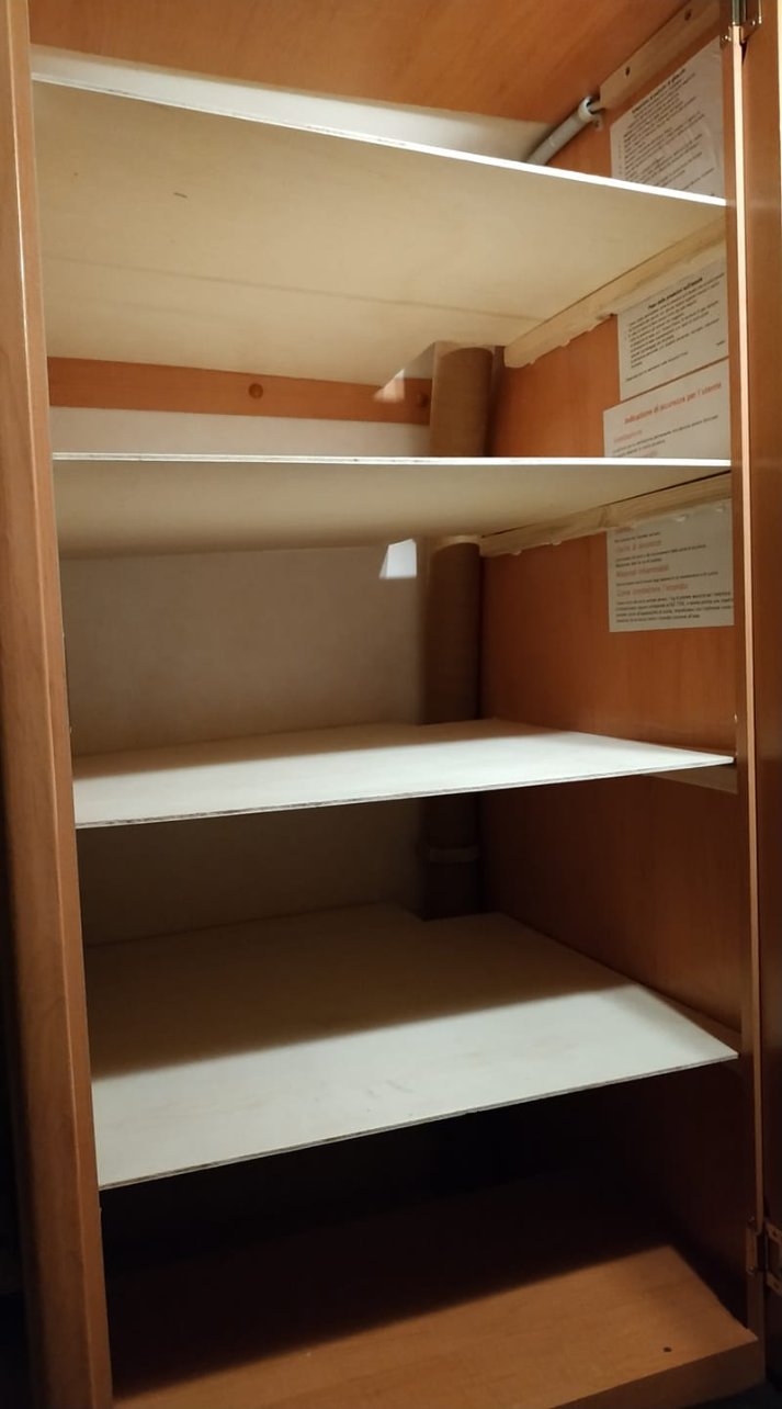

N'utilisant pas de robes longues, pendant les vacances, nous avons décidé de mettre des étagères fixes dans l'armoire. Nous avions l'habitude d'avoir un "cintre" Ikea en toile et carton qui avait des compartiments, mais nous l'avons mis au rebut pour quelque chose de moins instable. J'ai collé aux murs des bandes, 20x20, qui soutiendront les étagères. J'ai pris les mesures et j'ai fait couper les étagères, puis adaptées pour le passage du tuyau du poêle, d'un côté, et d'un câble électrique, à l'avenir, de l'autre. J'ai poncé les surfaces. Nous aimerions les recouvrir, pour éviter la poussière et les micro éclats, avec du plastique adhésif. A la lecture, il semble qu'il ne puisse être appliqué directement mais après peinture. Maintenant, je me demande si je devrais peindre d'abord, je ferais aussi bien de ne rien appliquer. Quelqu'un a-t-il déjà fait un tel travail, dans le sens du plastique adhésif directement sur du contreplaqué brut? Indications ou alternatives?

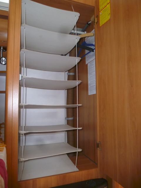

Nous avons installé un système amovible pour pouvoir accéder à une petite "soute" à l'arrière de la penderie (passage de roue), où en été nous mettons des serviettes de bain. En été seulement car à cet endroit passent les gaines de chauffage du Truma Air. Le système amovible nous permet d'exploiter un maximum de place. Nous avons mis une planchette de bois en haut des étagères pour solidifier et rigidifier l'ensemble. Le système coulisse sur la barre de penderie, ce qui permet de mettre les étagères à gauche où à droite de la lingère. En fonction du modèle et de l'année le bloc électrique se trouve dans la lingère, ce qui n'est pas le cas dans notre : eriba :, le bloc se trouve dans la soute du lit fixe.
Messages : 3146
J'ai un système identique en plus étroit pour ranger les chaussures. :)

Fini. J'ajoute que j'ai dû mettre quelques vis, 2 par bande, car la colle que j'utilisais ne tenait pas assez. Quelques bandes se sont détachées et ont heureusement laissé le mur intact. J'aurais probablement dû poncer le mur, mais j'aurais ruiné l'armoire. Mieux vaut quelques petits trous pour plus de sécurité.

Les étagères me semblent un peu faibles en épaisseur. Elles risquent de plier sous le poids des vêtements. Sur ma Triton, justement je les ai changées par des plus épaisses car elles étaient arrondies.
Messages : 20772
Moi je les ai raidies sur l'avant, en mettant un tasseau usiné avec une gorge et collé, ça n'a jamais bougé ..... et pourtant la Marie, elle remplit les étagères jusqu'au plafond !!!!

Chambord45 a écrit : mar. 8 déc. 2020 14:51 :hello:
J'ai choisi cette épaisseur parce que je dois réduire le poids. J'ai réfléchi à la possibilité qu'ils s'affaissent, mais s'ils le font, je peux ajouter des renforts devant et derrière.
