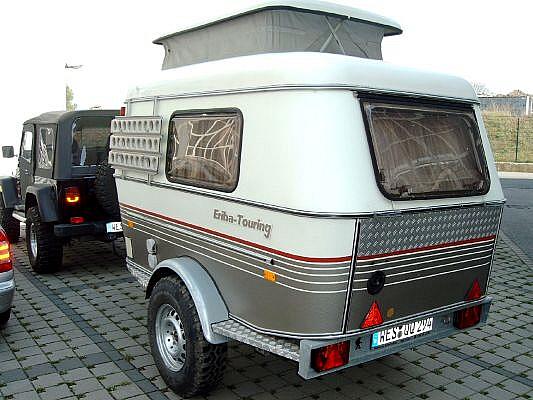

A terme, si la taille de la puck ma convient, j'envisage ça :
:-D
Mais pas d'urgence, pour le moment, c'est juste histoire de ne pas abimer la chariotte!
Et puis, tant qu'a investir dans des pneus, autant tomber juste (la motivation, c'est qu'un copain, disons, expert en pneus
, et passé a midi, et m'a dit que ce serait serré de glisser plus gros dans les passages de roues..)
Charly
:-D
Charly
Re: Taille maxi en roues sur Puck 1980
Je crois qu'il est impossible de faire quoique ce soit lorsqu'une Puck est chaussée en 10" et les pneus en 10" sont rare et donc cher
- Christophe
- Messages : 4786
- prénom : Christophe Véro
- Localisation : 91 - 61
Re,
Dans la série des problèmes en vue :
- passage à la DRIRE
- hauteur passant au dessus des 2 m donc péage de la majoration sur autoroute
- poids supérieur, donc suspension à redéfinir
- avoir un garage suffisamment haut et surtout la porte
- le coût
Mais je te l'avoue hormis l'alu strié
c'est un beau rêve
- le coût
- Charly
- Messages : 296
- Enregistré le : ven. 15 févr. 2008 19:32
- Modèle de caravane : Eriba Nova 545 GL 2019
- Localisation : Au bord de l'eau...mais en vue de la tour Eiffel!
Salut Christophe!Christophe a écrit :Re,
- passage à la DRIRE![]()
- hauteur passant au dessus des 2 m donc péage de la majoration sur autoroute![]()
- poids supérieur, donc suspension à redéfinir![]()
- avoir un garage suffisamment haut et surtout la porte![]()
- le coût
Mais je te l'avoue hormis l'alu striéc'est un beau rêve
- Passage a la Drire... Non, pas sur, la plaque de tare ne va pas changer...
- Cout des péages : oui, il y a des chances,
- Poids, non, car la suspension est celle du châssis greffé, je me demande même pourquoi conserver les freins,
- Le garage : ben... j'avais prevu de construire avec porte a 2,6m, donc no problem, sinon de m'y mettre!
- Le cout : ... voui........
Je partage ton point de vue sur l'alu strié... c'est niet.....

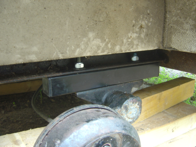

Je pense que je vais commencer par glisser des cales entre l'essieu et la caisse pour reprendre de quoi passer de roues plus hautes... si la Puck se révèle le bon choix, je passerai a plus haut, plus solide pour envisager,un usage sur piste.
Charly

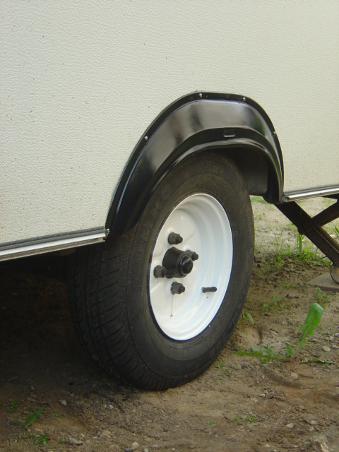

- Es tu prêt à démonter tes passages de roues pour plus grand ?
- Es tu prêt à redécouper l'alu et mettre des gardes-boue pour faire la finition ?
- Es tu prêt à t'exposer au risques d'un pneu qui éclate et tout recommencer ?
En effet, prendre un diamètre plus important va démultiplier les forces, quand on considère les dégâts habituels, je n'ose même pas imaginer avec des roues plus grandes.
Certes, tu me diras que les actuelles Puck sont montées en 13", mais justement est ce la loi de l'échantillonnage, ce sont celles-ci qui ont le plus d'accidents de ce type à ma connaissance.
Outre tous les points déjà évoqués plus haut dans ce chapitre, je peux t'affirmer qu'avec ses 10", ma Puck est toujours passée ou le Disco l'emmène
et ce, sur bien des terrains mouvementés.

Eclatements de pneus, la force étant démultipliée, la casse est interne et le mobilier trinque dur.mcv15dci70 a écrit :Pourquoi plus d´accidents?
C'est aussi pour cela que le passage de roue est à agrandir afin de laisser s'échapper le résidu de pneu vers l'extérieur.
Les 10" se trouvent à 50€ montés.

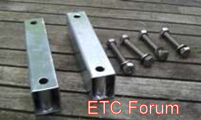

Salut!mcv15dci70 a écrit :Le seul problème serait de rehausser un chouya la caisse car mon attache cara semble un tantinet trop haut
C'est vraiment trés facile a faire, et d'un cout dérisoire...
La mienne est en plus 4, elle est désormais de niveau, et présente un angle de sortie amélioré.
A noter que les boulons 8.8 ayant la tete en bas, ils sont retenus par des nylstop ET du frein filet...
Charly
- DSC02319.JPG (152.46 Kio) Vu 23860 fois
- DSC02322.JPG (150.48 Kio) Vu 23750 fois
mcv15dci70
Salutations Charly,
Pas bête ton truc et en effet, pas onéreux.
Avec un morceau d´alu de 4 cm comme le tien, ça devrait le faire.
Et ça ne rouillerait pas, merci pour l´astuce, facile a faire et qui ne coûte pas un rond.
- Charly
- Messages : 296
Pas alu, mais tube carré acier de 4, epaisseur 2mm, peinture Hammerite ou similaire...
Charly
Charly
mcv15dci70
Acier, pas alu ? pourtant ça se perce mieux, non ?
- darksamu
- Messages : 217
- Enregistré le : lun. 2 juin 2008 09:29
- Modèle de caravane : Puck 1991
- Localisation : Pas de Calais
certes mais l'alu est plus tendre il faudrait au moins le double en épaisseur
évite aussi au maximum les soudures car sa pèse lourd mine de rien
tu mets une couche antirouille une petite couche de peinture et hop tranquille 5 ans.
mcv15dci70
OK, Dak, pour de l´acier, mon copain doit avoir ça en réserve.
Quelle longueur au pif et tu dis du quarré de 4cm.
Si la coquille se remet de niveau c´est tout ce que je demande.
Merci pour vos conseilles éclairés.
- Charly
- Messages : 296
Oui, de l'acier, de mémoire, les cales font un peu moins d'une trentaine de cm de long (dépose une roue, et mesure simplement ton entraxe entre les deux boulons), epaisseur de 2mm (je n'ai pas trouvé plus...).mcv15dci70 a écrit :OK, Dak, pour de l´acier, mon copain doit avoir ça en réserve.
C'est peint à la Hammerite noire, et fini avec deux bouchons carré en plastique.
Charly
mcv15dci70
Ok, Charly , je vais trifouiller ça ces temps ci, des que l´emploi du temps me le permettra.
A la retraite mais jamais libre de bosser pour ma pomme.
Dur dur, pas facile d´être un soupçon bricoleur car il y a toujours une sollicitation a droite et a gauche.
Mais bon, cela fait partie de notre rôle et tant que la santé le permet...autant en profiter.
salut a toi l´ami et merci de m´avoir guidé.

- Christophe
- Messages : 4786
Voici des pièces tout à fait sérieuses qui ne risquent aucun écrasement
Dieter d'ETC Forum les a faites réaliser pour une vingtaine d'€uros
- RehPuck.jpg (27.33 Kio) Vu 23754 fois
