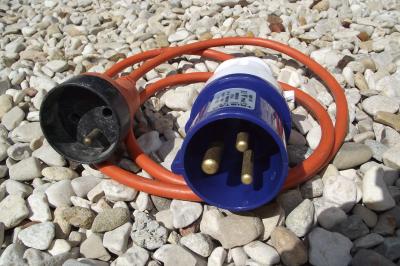

L'eau s'infiltre partout,de plus l'air marin est chargé d'humidité.Ce qui n'arrange rien!...
Je me suis confectionné un adaptateur prise européenne et je demande confirmation sur le plot de terre.
Sur la prise européenne,est ce bien celui qui a la section plus importante que les 2 autres?...
Je ne voudrais pas faire "péter" le camping :-D
Merci d'avance

jlou84 a écrit :Bonjour,
Merci d'avance
bonjour jlou84
je confirme, le plot de la terre est celui de + grosse section ! (symbole terre)
si l'eau s'infiltre, c'est que le serrage du câble (gaine) n'est pas au maxi
ou que le diamètre du câble est trop petit, donc les rondelles ne peuvent pas assurer le serrage, d'où infiltration d'eau
en général, les fiches électriques pour caravanes ont un indice de protection (ip44)
premier chiffre : poussière sup à 1mm - deuxième chiffre : projections d'eau toutes directions (et non immersion)
je me suis confectionné ce même adaptateur avec du câble 3x2.5, réf: H07RN-F (diamètre de la gaine: env 10mm) et pas de souci
