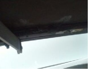

:blub: Bonjour à tous,
Je suis allé voir cette caravane ce WE. Elle n'est pas en trop mauvaise état pour une cagouille de 86. Le seul petit truc que me chiffonne vraiment c'est l'état du joint suppérieur qui semble avoir beaucoup cuit au soleil? Les propriétaires étaient plutôt du genre à ne choisir que des destinations au soleil. : Photo : : Photo :
Joint entre le toit et la carrosserie supérieur. photo-0
Joint entre le toit et la carrosserie supérieur. photo-1
Est-ce que cela peut amener un problème d'étanchéité?
Nous n'avons rien vu de flagrant, mais la caravane était à l’abri hivernée sous hangar.
Je me demandais également d'où pouvaient venir les gros paquets de graisse que j'ai pu voir un peu tout le tour sous la caisse. : Photo :
gros paquets de graisse autour de la caisse
Zone Chassis Eriba.jpg (12.48 Kio) Vu 9171 fois

Re: Joint suppérieur dégradé... Est-ce que c'est grave DocEr
N'aies craintes pour ces amas noirs, avec du white spirit, tu peux enlever le trop.
Dans un futur proche , nous te conseillerons d'enlever la bande cache-vis, de remplacer ces dernières par leurs sœurs en inox en y mettant une touche de silicone dans les trous.
Pour les caches en plastique, on en trouve parfois sur E-bay :drapfr: ou : DrapA : ou parmi les membres du forum qui optent pour leur remplacement par des luminaires à LED 12 V

Merci pour ces nouvelles rassurantes et ces bons conseils :super:
Je suppose que lorsque tu parles des amas noir à nettoyer au white spirit, il s'agit du joint du toit?
Quel est le but du remplacement des vis? :merci: :merci:
kokocy38 a écrit : Quel est le but du remplacement des vis? :merci: :merci:
Le problème est que les actuelles rouillent, comme elles sont au contact de l'acier ( structure ), de l'aluminium ( peau d'habillage ) et de la fibre ( toit ), il se produit une électrolyse qui mène à la corrosion.
Voilà le pourquoi du silicone entre chaque éléments.
Regarde bien les restaurations faites, tu auras le suivi nécessaire, et même comment soigner les corps creux.
A ce principe de précaution !!! :malin1:

kokocy38 a écrit : Le seul petit truc que me chiffonne vraiment c'est l'état du joint suppérieur qui semble avoir beaucoup cuit au soleil
J'ai exactement le même problème.
En fait ce n'est pas un joint, une pièce rapportée. Il s'agit d'une couche de mastique qui est comprimée en vissant le rail alu qui fait la jonction toit-carrosserie.
J'ai eu comme conseil de ne surtout pas cherché à dévisser ce rail, car il est quasi sur de ne pouvoir retrouver les trous ensuite pour la repose.
Moi, je pense que je vais couper très proprement et au maximum ce mastic et ensuite déposer une filet de silicone bien lissé.
Tu l'as acheté cette caravane de 1986 ??
