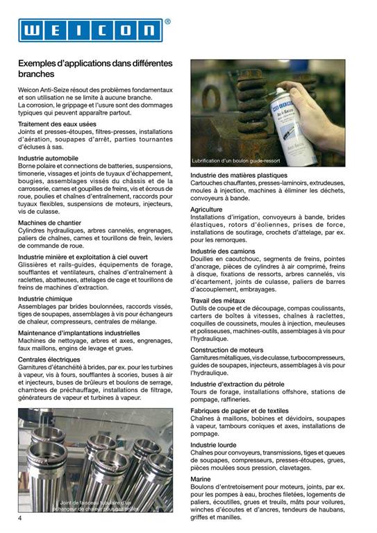

Re: Faut-il graisser les écrous de roue?

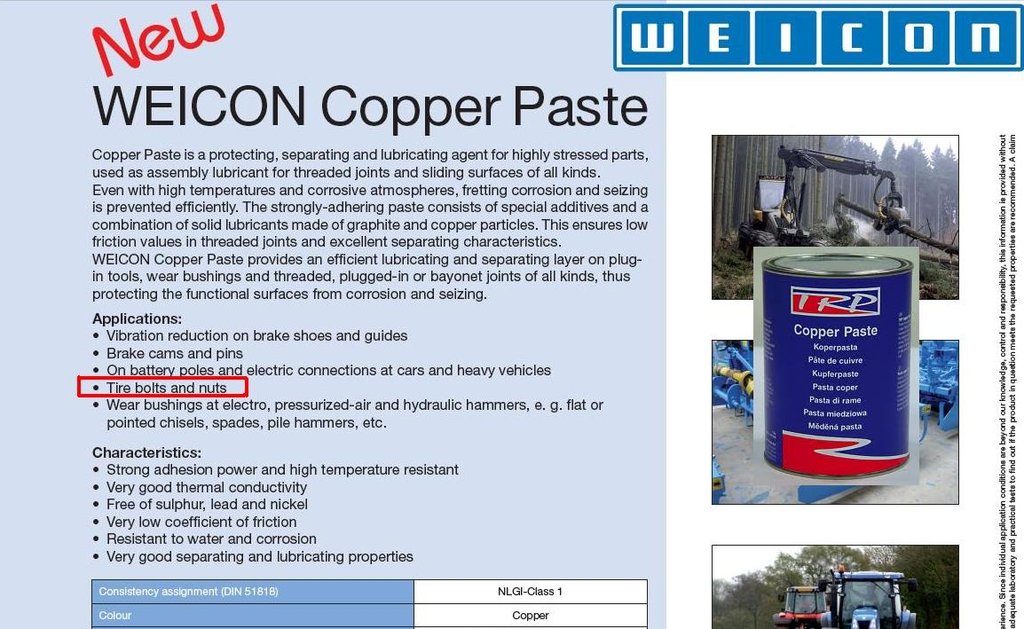

Pour ma part, graisse anti-seize sur tous mes écrous de roues.
- moonarise
- Messages : 3844
- prénom : Claude
- Localisation : Cantal
PS: Dans cet article, Le fabriquant précise bien "pour les écrous ou vis de roue"
- anti-seize-pates-et-sprays-de-montage-hautement-performants-7965_4b (Large).jpg (102.21 Kio) Vu 54691 fois
hi...
all my wheel nuts, on car and caravan are getting copperpaste, it is heat resistent...

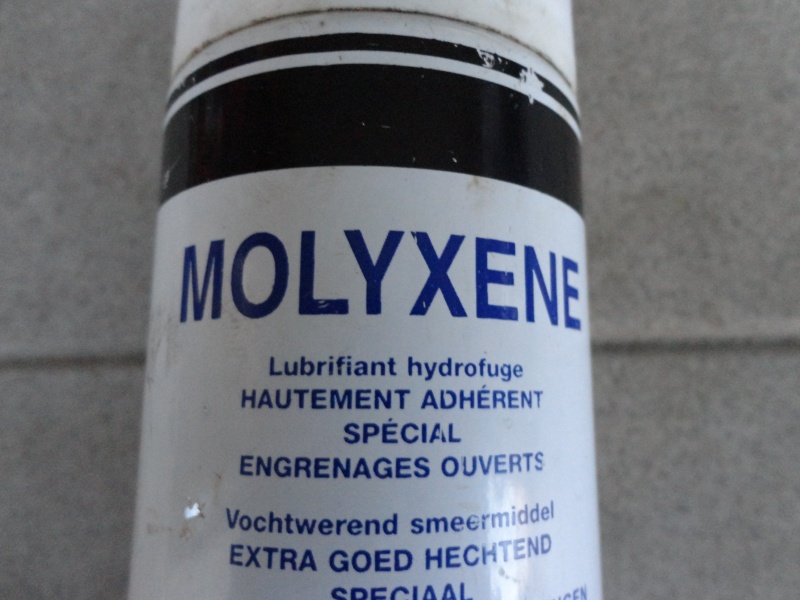

graissage avec graisse dite sèche au pfte.

Je mets la graisse qui me sert à graisser l' arbre de pont , pour les goujons de roues de mon véhicule (encore un Land ) . C 'est donc de la graisse de bonne qualité mais très courante et facile à trouver .LANDERIBA a écrit :![]()
Bien sûr c'est une quantité infime que l'on met
Je fais cela depuis des années sur tous les véhicules sans que jamais nous n' ayons vu quoi que ce soit se dévisser avec jantes tole ou alu .
Donc : Pas la peine de se rendre malade !
