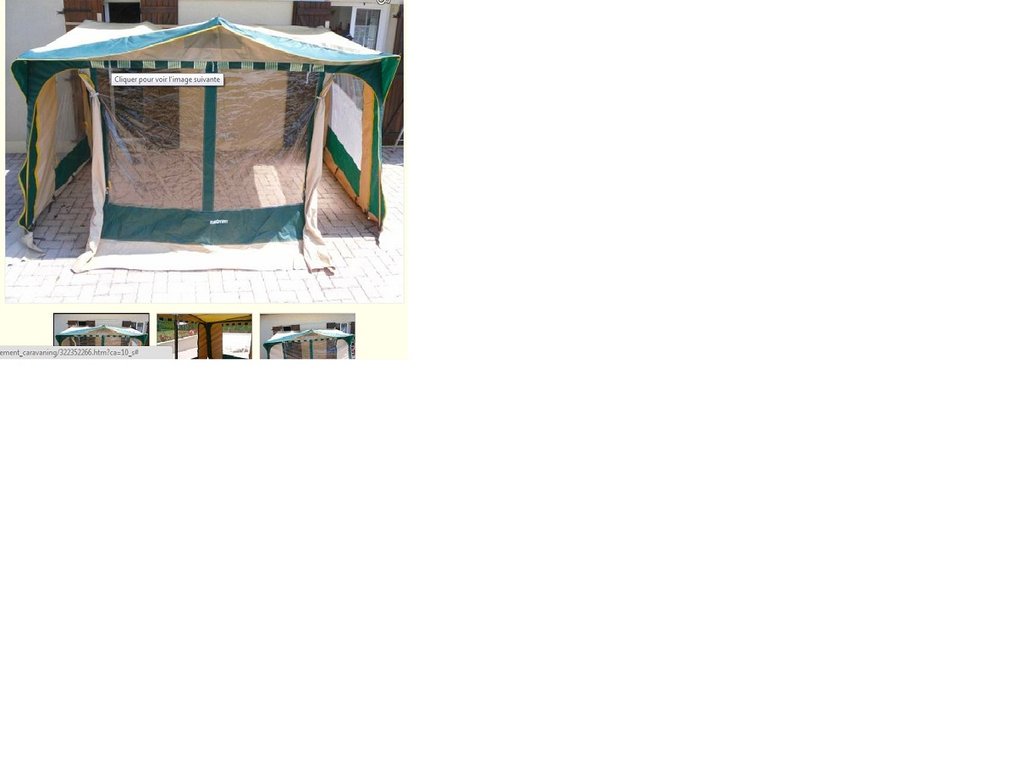

J'ai vu celui-ci sur le bon coin, proche de chez moi. Peut-il coller ?

Un auvent classique ne peut se poser sur une Eriba, il est spécifique à la gamme Eriba Touring, les principaux fabricants sont Soplair et Clairval
le montage de cet auvent ne pourra se faire qu'en démontant le store
