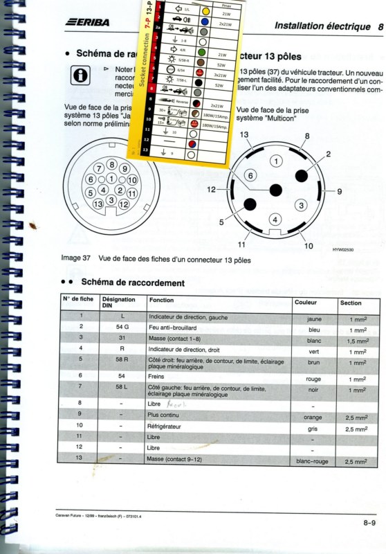

voila un plan pour une prise 13 broches
doc eriba
christian
img064 [800x600].jpg (109.97 Kio) Vu 10813 fois

Merci Christian,
superbes infos, on avance on avance,
en revanche est-ce que ça veut dire qu'il y a des câbles sans correspondance ? j'en suis étonné mais la nuit porte conseil....
Bonne soirée

Christian,
Pourrais-tu m'envoyer en MP la doc jaune Socket connection en grand format (pb de lecture) ?
Merci.
christian
Messages : 553
prénom : christian/Danielle
Localisation : 44
Re: Problème reconnaissance couleur fil pour cablage 13 broc
voici le document en plus lisible
christian
img066 [800x600].jpg (85.42 Kio) Vu 10789 fois
img065 [800x600].jpg (92.62 Kio) Vu 10789 fois
