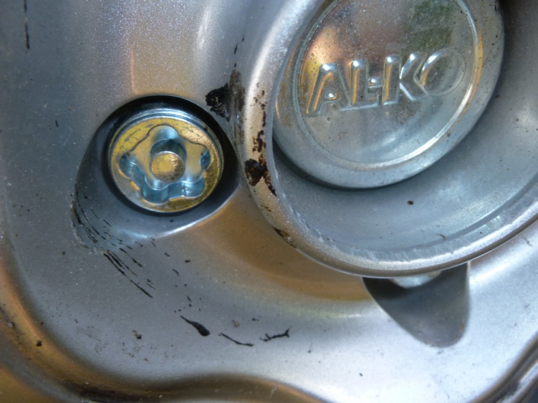

Message non lu par ablicot »
bonjour à tous
voilà les photos
Bruno

Messages : 20796
Re: Clé pour écrou antivol 310 GT
Le système que je connais ne marche que sur les empreintes mâles.
Mais à voir la photo, ça doit pas être difficile de dévisser ça en bricolant deux écrous soudés ensembles et rectifiés sur les plats si besoin.

:-/ En clair, la mécanique, si c'est le truc de Jean-Pierre ça n'a pas l'air d'être le tien !...Chacun sa spécialité!... Je pense que c'est du ressort d'un atelier de mécanique et avec un moulage du profil creux, il te feront la pièce à souder sur un écrou correspondant aux autres écrous normalisés, comme dit si bien précédemment. J'ai un atelier de mécanique ici, mais il est vrai que ce genre de profession pour le client Lambda a tendance à ne plus exister du tout et c'est bien dommage!...Plutôt que de "casser", là tout reste intact!...Et reutilisable. Quand au prix de l'opération, on doit être dans la même fourchette entre les deux solutions !...Bonne réflexion. ;-)

tu penses que cet ecrou antivol est d'origine ?
si oui demander sur les fofo si quelqu'un de pas loin à cette douille d'adaptation ( ce kit se vend dans le commerce si c'est du rajout )

Il se peut même qu'une clé à pipe de type "nervus" de chez Facom fasse l'affaire, le tout est de trouver celle qui a la bonne dimension en utilisant l'hexagone extérieur de la clé. Les anciennes étant fabriquées dans un tube hexagonal.
http://www.bricolage-outillage.fr/index ... t-269.html
Une autre solution, aller chez le tourneur du coin et voir se qu'il a comme barres hexagonales, quelques centimètres de long, un trou au centre, et une clé feront l'affaire.

j"ai une douille pour enlever les écrous antivol n 822
je te met une photo un peu usé mais elle pourrait peut être te dépanner
