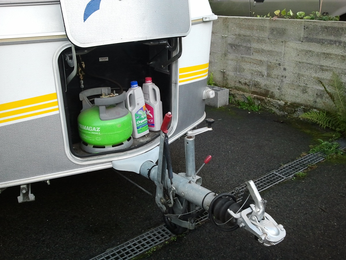

Tête d'attelage "menotte"
Quelqu'un a-t-il déjà vu ça et sait comment ça marche???
C'est un stabilisateur?
Re: Tête d'attelage "menotte"
Exact, c'est un stabilisateur assez ancien, de marque Winterhoff si ma mémoire ne me trompe pas. J'ai eu ça sur une précédente Troll. Le gros problème est d'arriver à trouver les coupelles de friction lorsque'il faut les remplacer.
Messages : 1499
salut
c'est un stab westfalia ou winterhoff je connais plus le nom
on en trouve beaucoup en occas
avantage : rattrapage d'usure automatique ; mise en place rapide
Merci les copains... Ça se met en place comment un truc pareil? On ouvre la menotte, on attelle puis on resserre?
;-) Exactement cagouillard...j'avais ça sur ma première Triton 1985...Un levier articulé à deux endroits si je me rappelle bien...Pas évident la première fois car on pense plus à un casse tête chinois...8000]Mais hormis ça ...impec! :-/ [/i]
