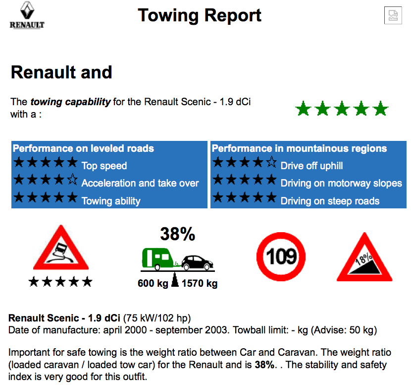

j'ai fais un petit test de traction avec ton scenic et familia chargé à 600kgs Les résultats sont plutôt encourageants, mais attention aux cols donc si tu prends une triton ca risque d'etre compliqué ;)

j'ai fais un petit test de traction avec ton scenic et familia chargé à 600kgs Les résultats sont plutôt , mais attention aux cols donc si tu prends une triton ca risque d'etre compliqué ;)
Merci beaucoup à toi pour ce test, je dois dire que c'est super rassurant.
Simple curiosité, avec quel logiciel as-tu fais cela ?
