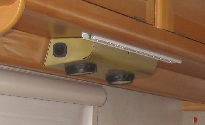

:-/ Je suis un romantique...J'avais installé ces deux spots laiton...Façon cabine cruiser! :frime:
Septembre 2010 013 (Large).jpg (52.7 Kio) Vu 18047 fois
Re: Installation d'une lampe
Ca va trés bien avec le style luxueux de ta troll :flow:

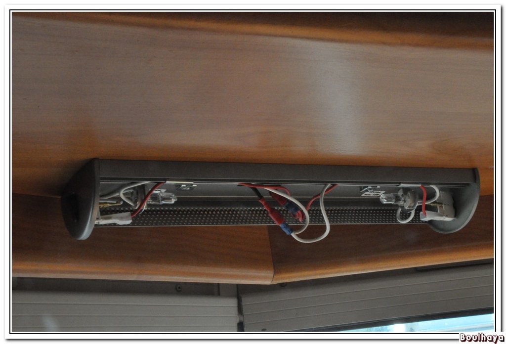

Dans ma Troll 1995, j'avais des luminaires merdiques : les culots des ampoules 21W fondaient régulièrement en 3 semaines et l’éclairage ne fonctionnait plus. J'ai profité d'un passage à Cernay pour les faire remplacer, par l'Atelier du Véhicule de Loisir,
Ils semblent bien et correspondent aux intérieurs des Eriba classiques .
As tu des photos détaillées ainsi que les dimensions STP ?

grisou a écrit : Ils semblent bien et correspondent aux intérieurs des Eriba classiques .
Image Image Image Image
je ne vois pas ce que je pourrais te fournir d'autre comme immage
grisou a écrit :ainsi que les dimensions STP ?
Environ 300x60x45

grisou a écrit : Il reste que je ne vois pas réellement la forme des luminaires .
Ce sont des demi-cylindres avec un interrupteur à chaque extrémité. Chaque dormeur peut ainsi commander sa lampe.
Tu peux mieux les voir ci-dessous :
http://www.forumeribatouring.com/downlo ... p?id=34408

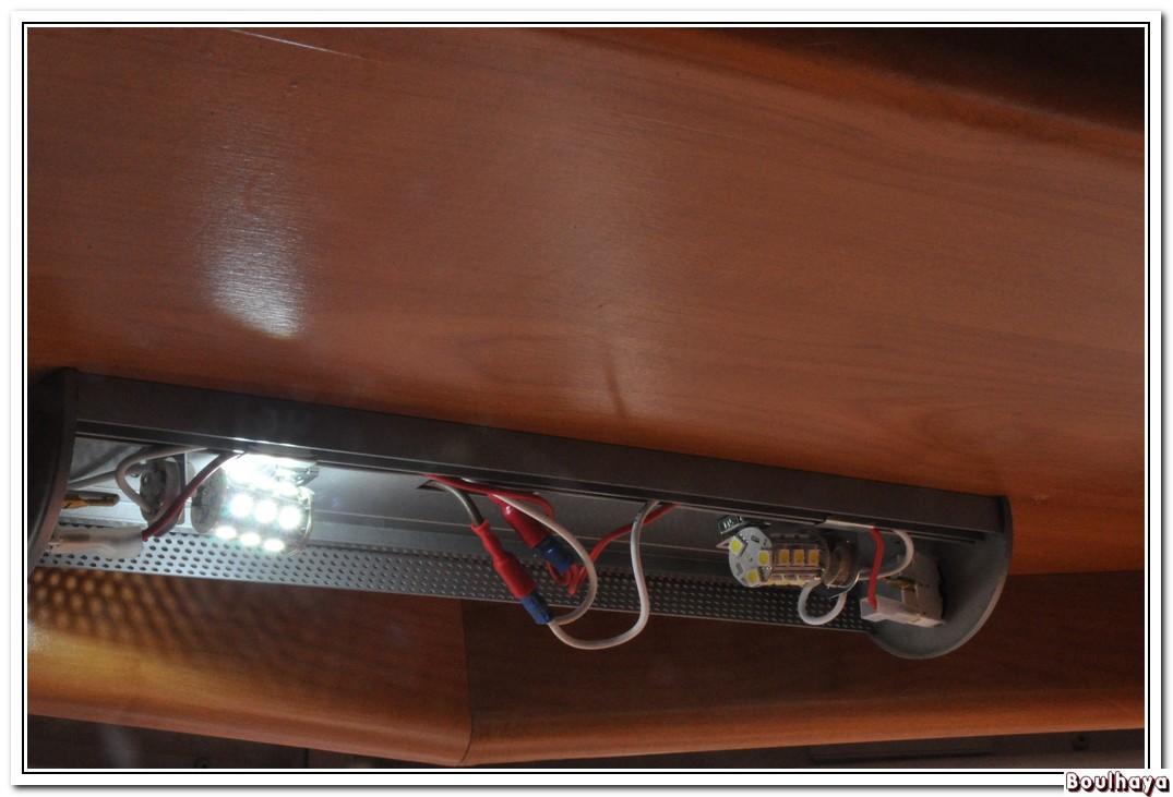

Pour Grisou :
J'ai démonté cet après-midi les réglettes pour remplacer les 10W halogènes d'origine par des Leds
J'aurais bien aimé installer des lampes plates comme celles-ci
http://www.ampoule-leds.fr/ampoule-led- ... -2633.html
mais c'est impossible car les trous pour le culot G4 sont alignés verticalement et ces ampoules n'auraient pas éclairé vers le bas. J'ai donc choisi des ampoules cylindriques à 18 Leds. Et on voit bien clair dans la caravane :-D :-D

djef24 a écrit :j'ai les mèmes luminaires que boulaya dans ma troll.........les ampoules led ne supportent que le courant 12 V continu.......hors , les luminaires actuels sont en 12 V alternatif.....comment faire..???
Tu t'y es pris comme un manche pour la connexion. ;-) :-| Mes luminaires sont raccordés en 12V continu et il a suffi de réutiliser l'alimentation qui fonctionnait avec les ampoules tungstène 21 W
ATTENTION : tu as des ampoules halogènes à culot G4 dont les 2 broches sont disposées verticalement ; ne pas prendre les Leds planes rondes, elles n'éclairent pas dans la bonne direction ( http://www.ampoule-leds.fr/ampoule-led- ... -2633.html )
