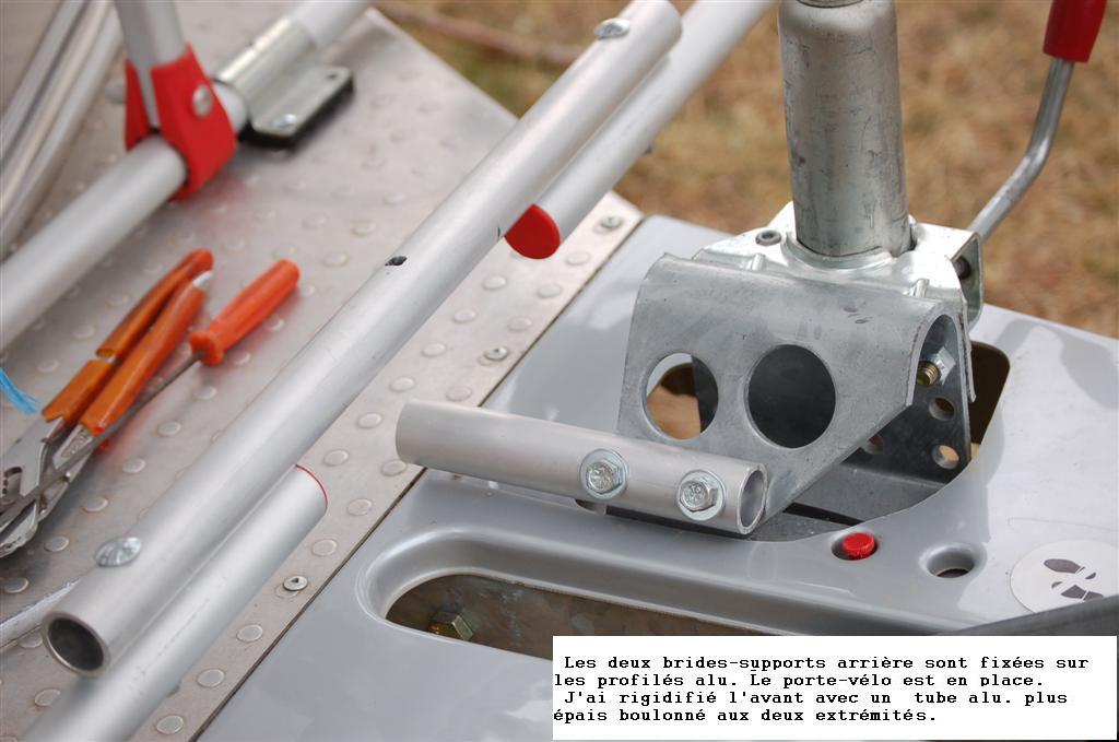

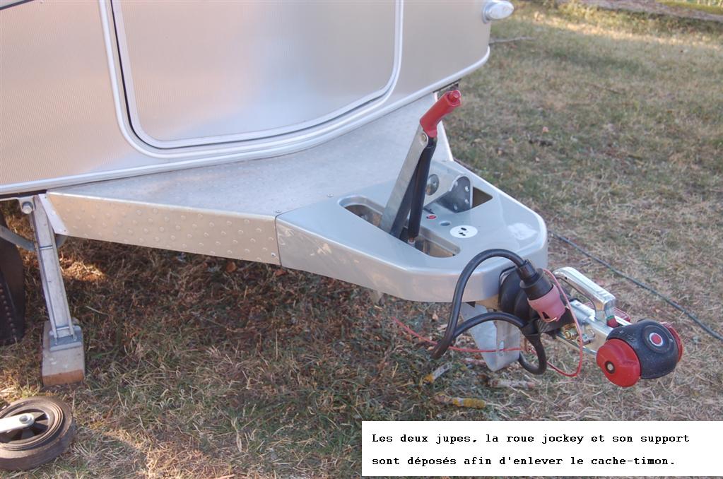

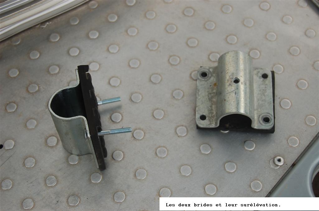

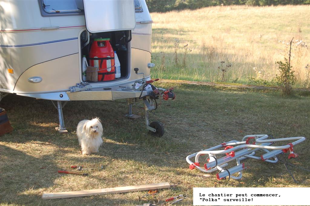

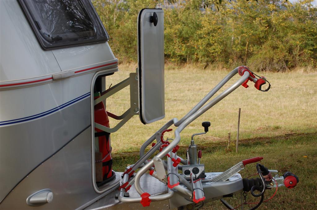

:hello: Depuis l'achat de la Touring 552, je veux installer un porte-vélos "Fiamma" que le vendeur m'a gentiment cédé pour 50€...Ce serait dommage de le mettre à la poubelle!...Même s'il existe d'autres solutions de transport comme vu précédemment sur ce même post. J'ai donc ...Cogité longuement pour pouvoir installer ce magnifique accessoire car, le cache timon alu. devra être renforcé (le mot n'est pas trop fort) et le soutien avant, auparavant composé de deux "brides" comme à l'arrière, devra être repensé. En effet, celles-ci seraient sur le plastique gris, trop compliqué à rigidifier. La solution sera une "prise" sur le support roue-jockey avec un montage adéquat. A l'avant, j'opte pour deux profilés carrés alu de 1cm de hauteur, c'est l'espace existant entre le plateau aluminium et le timon. Ceux-ci seront maintenus par deux colliers sur ce timon. :gene2: Au boulot! ;-)

Bonjour Claude :-D
Bravo, pour ce travail de pro :super: et super montage pour un type de porte vélos rarement utilisé sur nos : eriba :
oscar
Re: Les porte-vélos
Bjr Claude, si j'ai bien compris, tu peux ouvrir le coffre sans démonter le support-vélos, ça c'est un plus!!!, je pense que ça passe juste non ??
BINBIN.
Re: Les porte-vélos
Bonjour, :hello: Jean et :hello: Benjamin!... :gene3: Merci pour votre intérêt et ces beaux compliments!...Tout à fait Binbin, ca "passe" trés exactement car j'ai voulu installer le "Fiamma" le plus prés possible de la "trappe gaz". Cela pour l'ouverture maxi. de la porte arrière du Disco. et pour une manipulation aisée des deux manivelles roue jockey. L'angle provoqué par le braquage du Disco étant lui aussi plus important de ce fait. ;-) Bonsoir, Claude.

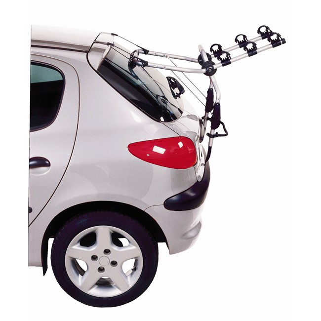

Re: Les porte-vélos
Bonjour.Que pensez vous de ce porte vélo.La question principale que je me pose est-ce qu'il n'y a pas danger pour la lunette arrière?.Pour ma part, ce ne serait que pour 2 vélos . Cela n'abime pas la peinture de la voiture?Cdlt
porte vélo
porte vélo
Re: Les porte-vélos
Bonsoir Michel, si c'est ta tractrice (avec boule d'attelage) pourquoi ne pas mettre ce modèle Image
Avantages, facilité de fixation, solidité, compatible sur la coquille, sécurité (visibilité)........., chez Thule le 2 vélos dans les 50 euros, peut-être que ce modèle t'empêchera d'ouvrir le coffre, il existe un modèle à basculement, ouverture du coffre voiture et coffre à gaz facile.
Re: Les porte-vélos
Ben la familia a un coffre à gaz qui dépasse pas mal et ajout de poids sur la flèche..En gros ce serait pour un vélo pour les grandes vacances(vtt).Sinon 2 courses pour troyes, là surement sur le toit.La tractrice étant un 3008 faut voir aussi si ce n'est pas trop spécifique sur le hayon!!??Cdlt

Vieux-Lion, le porte vélos de hayon nécessite une vérification de la tension des sangles à chaque arrêt.
Quant au contact des vélos sur le hayon, je ne penses pas qu'ils seront en contact avec celui-ci, à défaut tu peux toujours ajouter des manchons de mousse type isolation de tuyaux plomberie.
ATTENTION................certain hayon en fibre interdise ce type de porte vélos ! à voir de quelle matière est faite le hayon du 3008 ?!
Concernant le porte vélo sur ton timon, effectivement, ça va être plutôt juste puisqu'ils seront devant le coffre à gaz, pour les manœuvres, ça limite le rayon de braquage.
Ou alors il faut bricoler un système qui positionne les vélos au dessus du coffre à gaz......là c'est autre chose et cela ajoute toujours du poind à la cagouille.

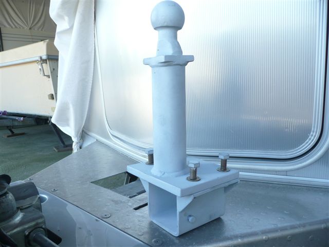

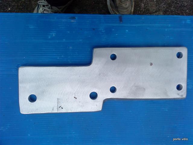

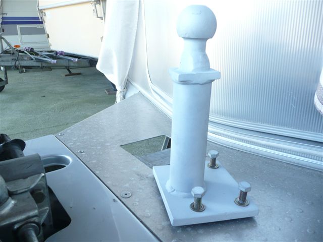

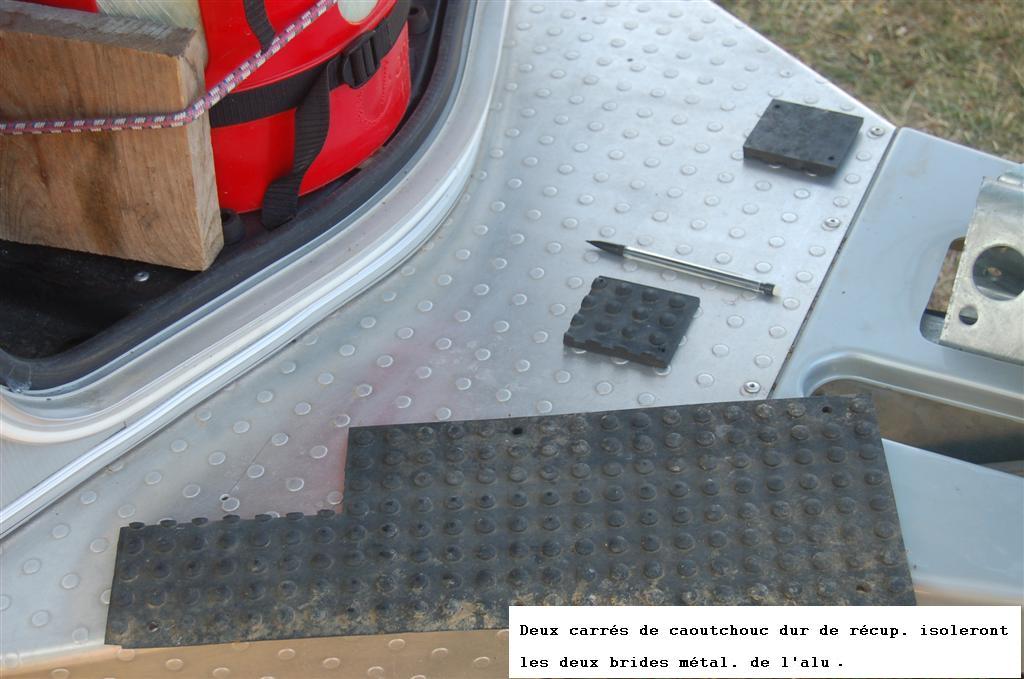

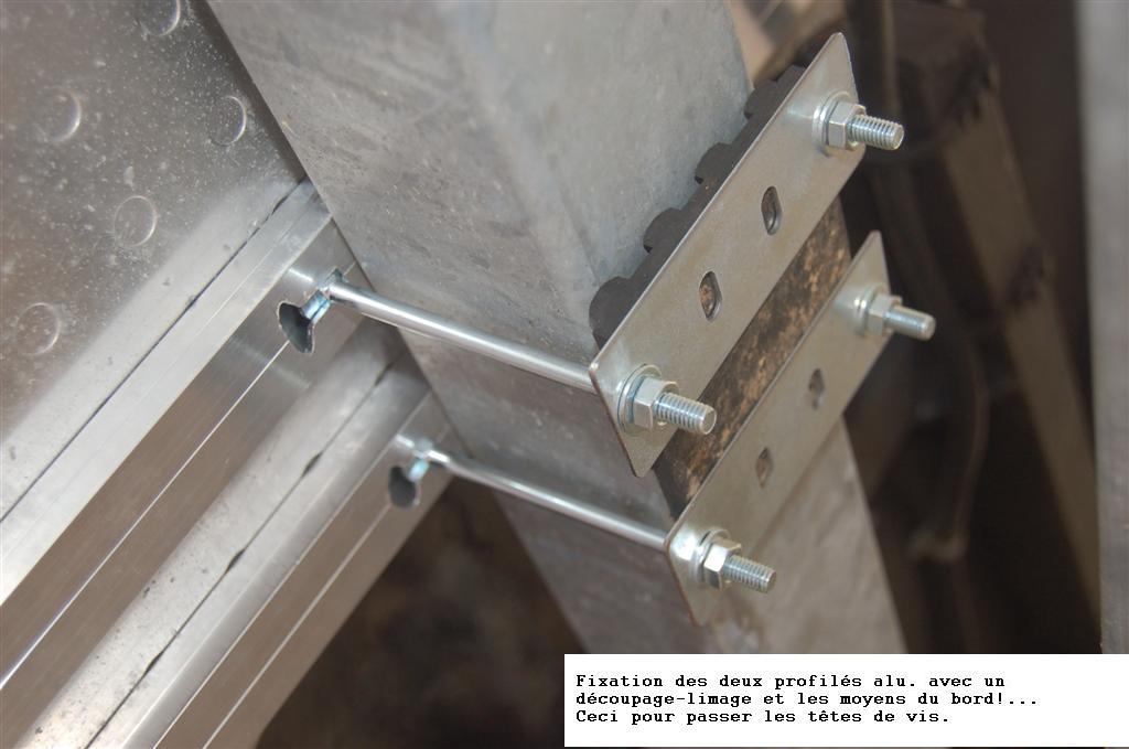

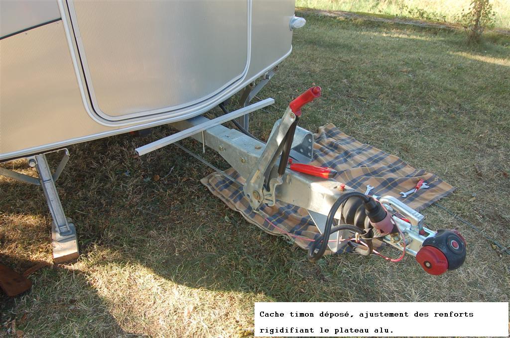

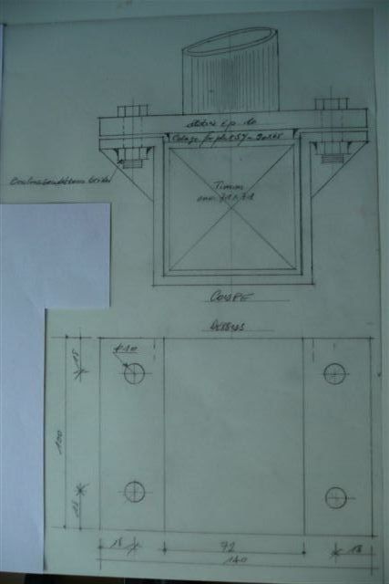

En 2011, j'avais (fait) fabriqué un support porte-vélo, sur flèche, en m'inspirant de celui proposé par "Ségilou" et "Maximilien" avec fixation d'un bras déporté par boulons sur le support roue jockey.
J'avais cependant établi quelques exigences:
1- utiliser le porte 2 vélos (acheté par cher il a quelques années chez Nor...) que j'installe habituellement sur la boule de la voiture. Sur ce porte-vélo, les vélos sont debout, les roues dans un rail.
2- avoir le minimum de démontage (seulement 4 boulons) pour ouvrir le coffre en totalité lors du changement de bouteille de gaz (très rarement).
3- ouvrir en totalité le hayon de la voiture sans qu'il touche aux vélos.
4- garder :
- une distance suffisante entre la boule et le coffre pour pouvoir entr'ouvrir le coffre (de l'épaisseur d'une cale, env.9 cm, voir photo) afin d'ouvrir et fermer facilement la bouteille de gaz, je n'ai pratiquement que cela dans le coffre avec quelques broutilles,
- une hauteur suffisante entre la boule et le plateau alu couvre timon afin de pouvoir manoeuvrer aisément le frein à main et la roue jockey sans démonter le porte-vélo.
Pour ces 2 dernières contraintes, il m'a fallu "calculer" la distance entre la boule et le coffre (pour pouvoir l'entr'ouvrir) et la hauteur entre la boule et le plateau alu couvre timon, tout ceci sans trop avancer l'ensemble vers la voiture afin de toujours garder un rayon de braquage suffisant.
Cependant, à l'usage, il s'est avéré que l'ensemble, compte tenu de longueur du bras, avait une tendance à provoquer un fort mouvement de roulis.
J'ai donc décidé, l'an dernier, de modifier le support afin d'apporter plus de stabilité à l'ensemble.

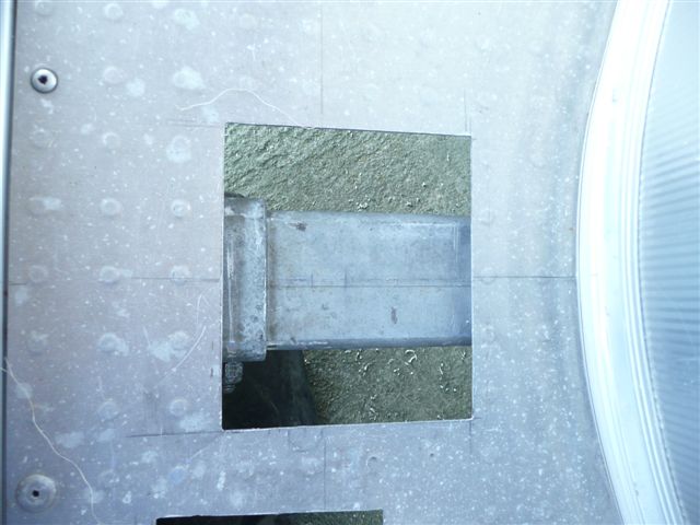

Voici comment j'ai procédé:
- découpage d'une lumière (145x125) sur le plateau alu
- façonnage d'une bride U en fer plat de 5m/m (72x74 int. L:100), avec ailettes de renfort aux extrémités, qui
s'emboite sous le timon 71x71 ext.
- le tube métallique de 5m/m de diam. sur lequel est fixée la boule est soudé sur une platine en fer plat de 140x120 et de 10m/m. ép. La platine est percée de 4 trous de 11m/m de diam. pour recevoir les boulons de 10m/ vissés
sur les écrous soudés en sous-face de la bride.
- un calage en fer plat de 5m/m (90x65) est soudé sous la platine pour de 140x120 pour compenser la différence de hauteur entre le timon 71x71 et la tête d'attelage.
- afin que la bride ne tombe pas et reste en place lorsque je démonte le support boule pour ouvrir en totalité le coffre pour changer la bouteille de gaz, j'ai percé un trou, que j'ai taraudé, de chaque côté de la bride, et vissé des boulons à fort contre le timon.
Enfin, pour camoufler les imperfections du découpage, j'ai riveté une plaque d'alu autour de la platine.
Avec cette nouvelle fixation la stabilité est nettement améliorée, pratiquement plus de roulis
L'ensemble a été métallisé afin d'éviter la rouille
Poids rapporté sur flèche:
- ensemble support: env. 6 kg
- porte 2 vélos : 7 kg
- 2 vélos : env. 20 kg
Total : env. 33 kg
Les 3 dernières photos représentent la première version du support (de 2011) avec le bras boulonné sur la fixation de la roue jockey.
perspective bride
perspective bride
bride: dessus et coupe
platine
platine
