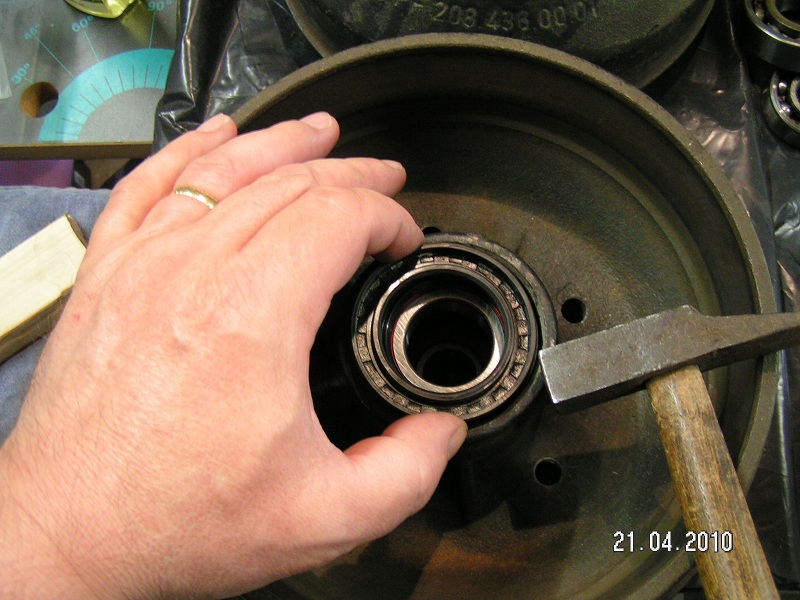

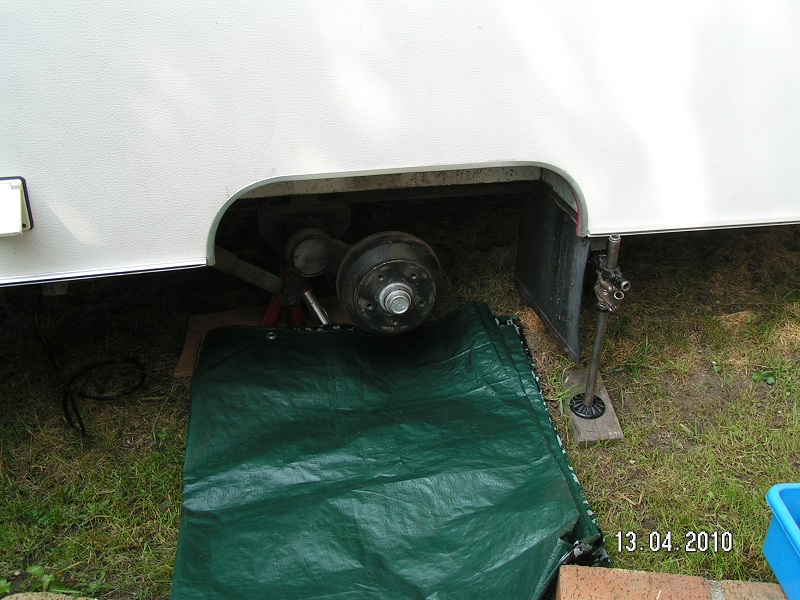

Bonjour, à l'occasion du changement des pneus de notre Toinette la semaine dernière, je me suis aperçu au remontage de la roue du côté gauche, un claquement rémanant se faisait entendre lorsque je faisait tourner la roue dans le vide :nonon: pas bon signe! usure des roulements, donc pas question de prendre la route sans réparer. Pas de sortie pour le 1er rassemblement de l'année le week-end dernier avec notre : eriba : . :rougefaché: Nous y sommes quand même allé en solo, saluer les amis présents sur place pour notre plus grand bonheur :super: Du coup, ce matin, résigné j'ai entrepris le démontage de ces maudits roulements en vue de leur remplacement. Du coup, je vais en profiter pour refaire aussi les freins que j'avais déjà dépoussiéré en septembre mais qui ont 2000 kms de plus depuis! je vous joint quelques photos de l'opération de démontage des coupables...
Je me suis aperçu au démontage que ces roulement n'étaient pas des roulements côniques comme ceux de notre ami Herry bat Pompier mais des roulements à billes plus anciens, la galère! Impossible n'est pas Français, on ne va pas ce laisser emmmm....er par des bouts de ferraille, non mais! :hurt5: je vous tiendrais informés de la suite...
roulements 2010-04-001.jpg (192.64 Kio) Vu 30290 fois
roulements 2010-04-002.jpg (196.62 Kio) Vu 30295 fois

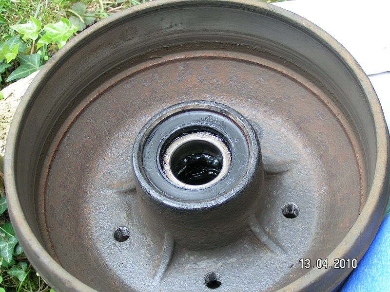

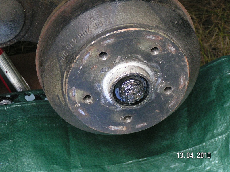

enlever le cache et tapotant avec un petit burin et un marteau, (gaffe à la graisse)
roulements 2010-04-003.jpg (217 Kio) Vu 30290 fois
oter la goupille et dévisser l'écrou à créneau.

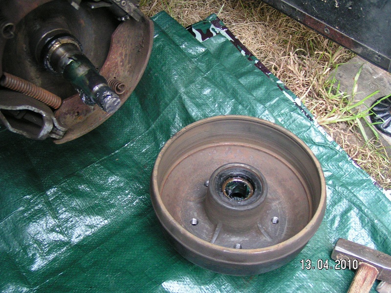

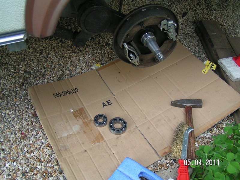

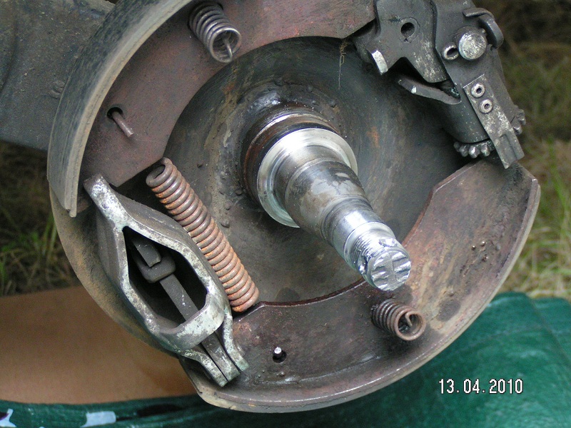

une fois nettoyé au pétrole, on y voit un peu plus clair...oh, un roulement à billes!
roulements 2010-04-005.jpg (214.19 Kio) Vu 30300 fois
la fusée présente des traces d'usures mais rien l'alarmant.
roulements 2010-04-006.jpg (233.73 Kio) Vu 30291 fois

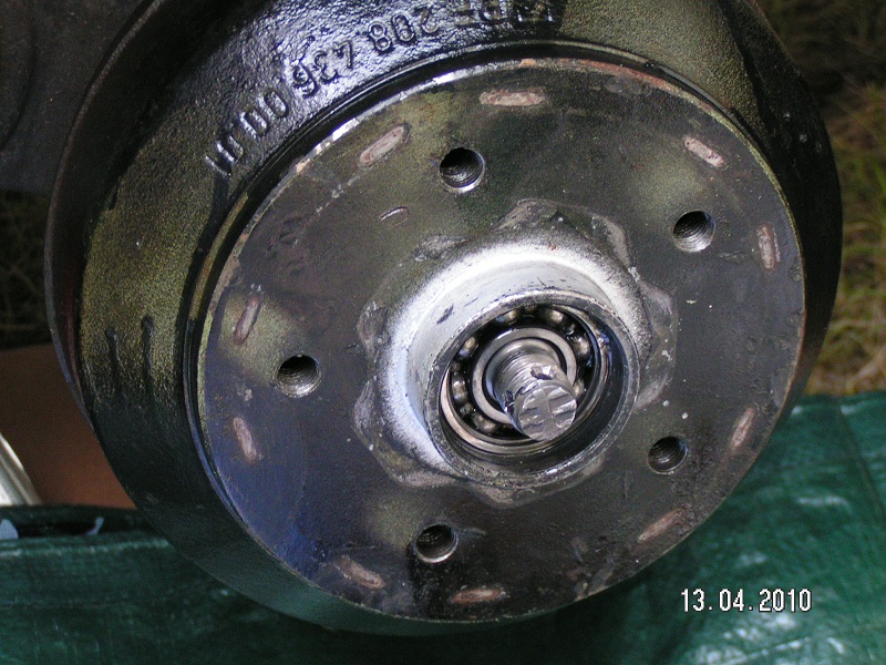

les tambours présentent des traces d'usure, normal , au bout de 35 ans de service, un bon déglaçage à la toile émeri et il seront à nouveau bon pour le serrvice.
roulements 2010-04-009.jpg (225.87 Kio) Vu 30285 fois

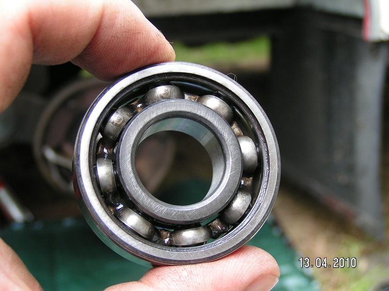

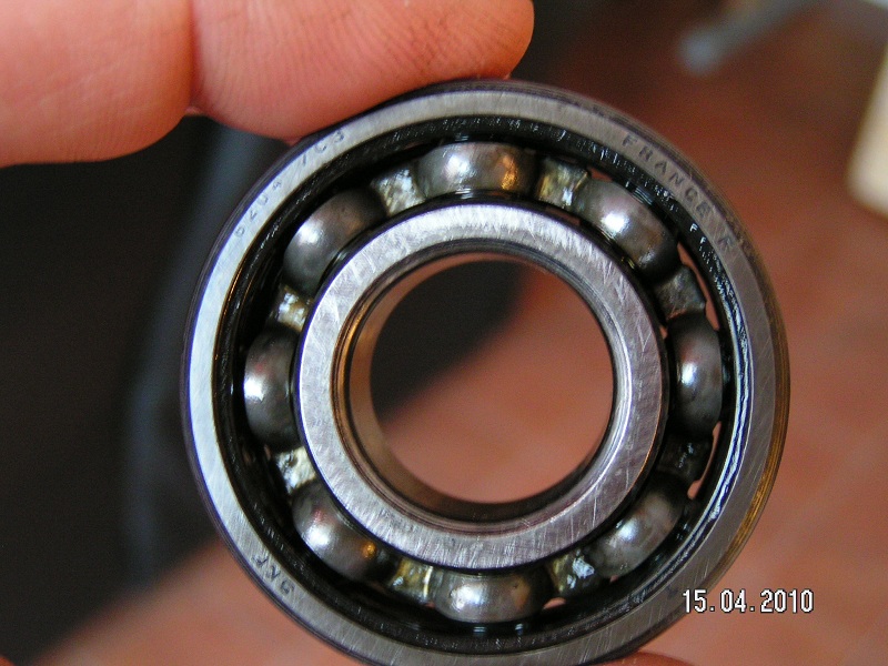

Voici le coupable enfin extrait de sa cage, les billes sont usées et il y a du jeu.
roulements 2010-04-010.jpg (150.74 Kio) Vu 30291 fois

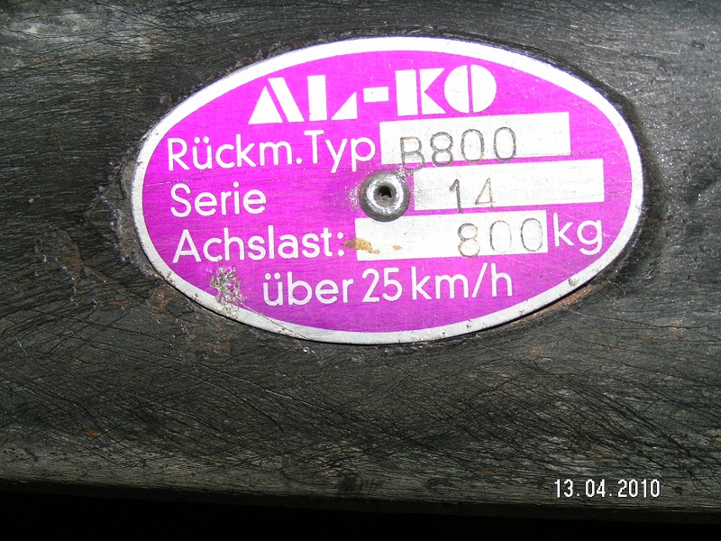

Bonjour, si vous aussi vous vous lancez dans l'aventure de remettre à neuf les roulements et les freins de votre cagouille, il vous faudra comme moi ramper sous votre : eriba : pour aller y chercher une toute petite plaque qui identifie votre essieu...indispensable pour entamer les recherches des références pour les pieces de rechange! Fort heureusement, le constructeur à eût la bonne idée de protéger cette petite plaque en y collant un morceau de papier qui, une fois enlevé 35 ans après laisse aparaître les précieux renseignements...

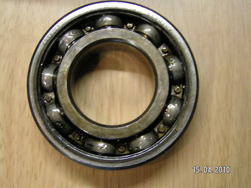

Un paradoxe remarqué en démontant mes roulements sur un même tambour, le roulement intérieur est un SKF 6006 C3 made in Germany et le roulement extérieur est un SKF 6204 C3 made in France ...comme quoi l'association franco-allemande a été poussée à l'extrême chez Eriba :hehe: Pour info...sachez que si vous voulez remplacer l'ensemble tambours-roulements- joints spy- machoires regarnies il vous en coûtera environ 425€ auprès des Ets Malbert dons les coordonnées sont dans cette rubrique. Le remplacement d'un essieu complet à neuf revient à environ 560€. En ce qui me concerne, je vais me limiter au changement des roulements et des machoires de freins, mes tambours ne sont finalement pas si abimés que cela, bien nettoyés, on y voit déjà plus clair!
La plaque d'identification de l'essieu

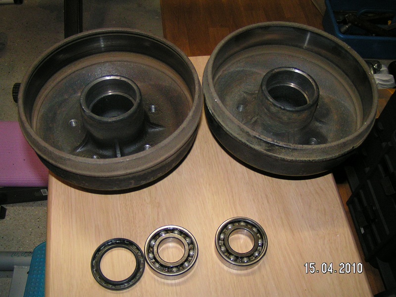

les 2 tambours nettoyés, ne sont pas si usés qu'il n'y paraissait
made in France
made in France
roulement France.JPG (172.25 Kio) Vu 30142 fois
Made in Germany
Made in Germany
roulement Germany.JPG (162.87 Kio) Vu 30143 fois

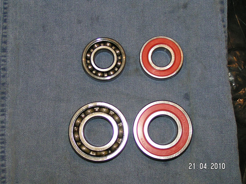

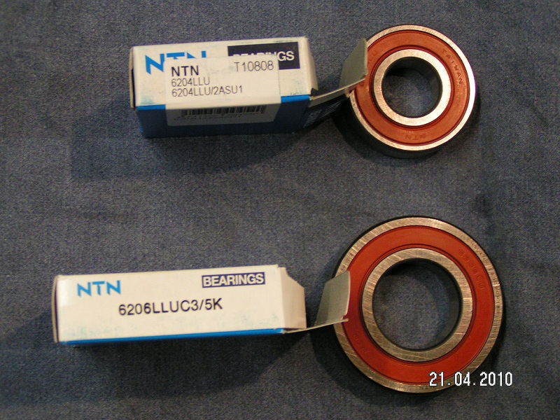

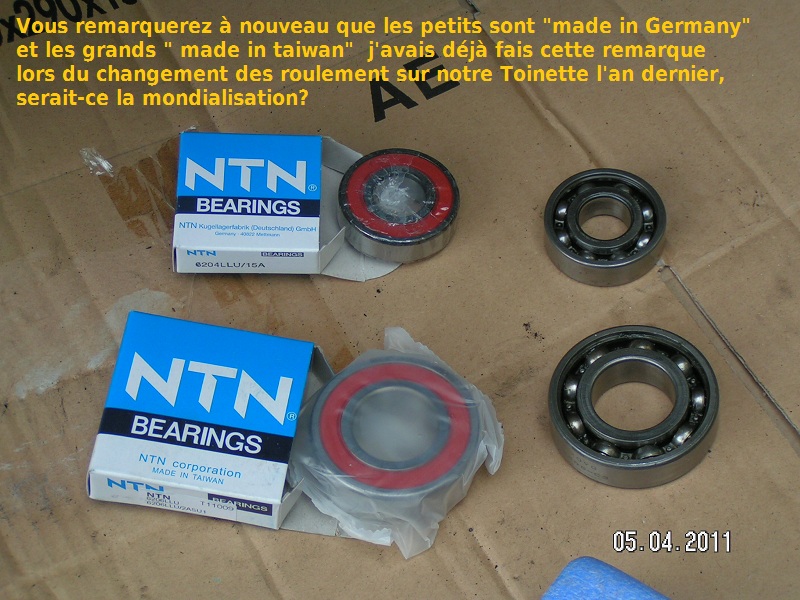

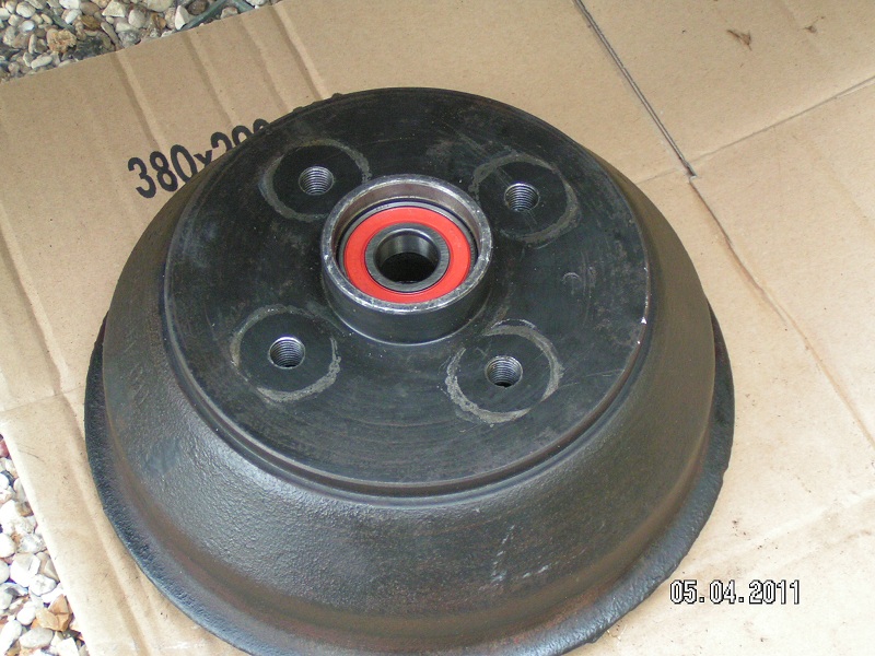

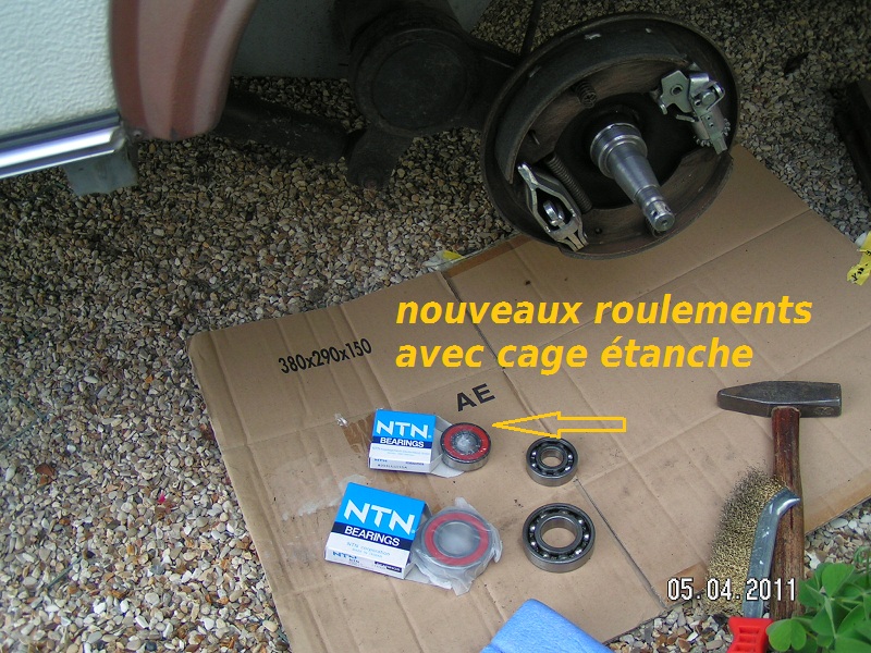

Bonjour, voici la suite: commandés chez 1001 roulements par internet en fin de semaine dernière, les petits nouveaux sont arrivés hier dans ma boite à lettres :super: l'opération de remontage va pouvoir commencer, avec de la méthode et les bons outils, ces travaux sont à la portée de tous, au moins vous saurez comment cela a été fait, c'est vous qui l'aurez fait!
Pour la suite du remontage des freins et des tambours, nos amis Tintin et Herry Bat Pompier ont déjà réalisé des tutoriels à ce sujet, nous suivrons donc leurs conseils en allant voir leurs posts dans cette rubrique.
à gauche les usés, à droite les neufs
voici les références, il s'agit de roulements étanches lubrifiés à vie!

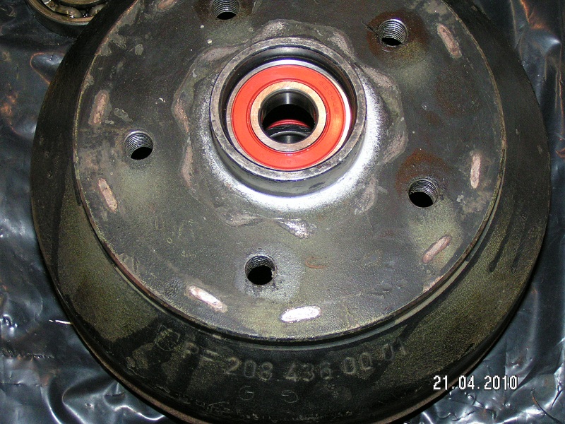

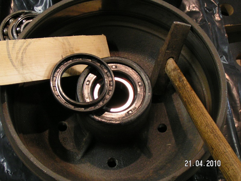

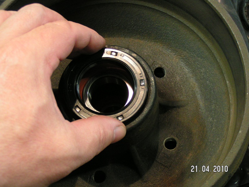

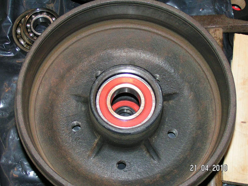

bien nettoyer la cage où se logents les roulements et mettre en place en prenant soins qu'il ne s'engagent pas de travers! tapoter doucement en intercalant une cale de bois, jamais directement avec le marteau ce qui abimerait vos roulements
idem pour l'autre côté, vous pouvez utiliser le vieux roulement comme cale pour repoussez le neuf bien au fond de sa cage, ne tapez pas comme un sourd...

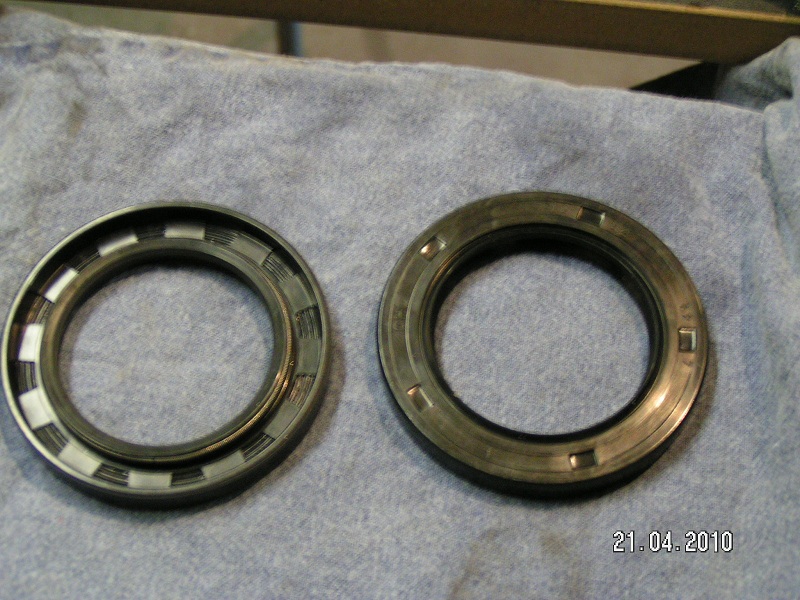

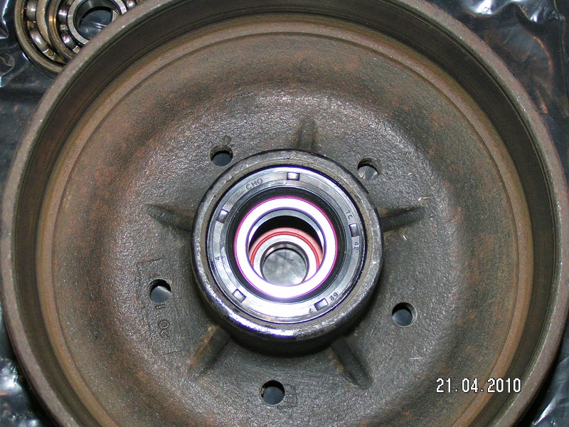

changer également les joint "spy" à double lèvres par des neufs, ces joints sont des joints en caoutchouc qui viennent au contact de la fusée assurer l'étanchéité et empêcher la poussière et les corps étrangers de rentrer dans le moyeu. Les 2 lèvres de ces joints sont maintenues en contact constant sur leur siège grâce à un ressort en forme d'anneau monté à l'intérieur
Veillez à engager le joint spy dans le bons sens, après l'avoir enduit d'un peu de graisse spéciale au lithium à l'intérieur et sur les lèvres.
mettre en place en utilant à nouveau la cale en bois et en tapotant doucement, il rentrera progressivement et viendra bien en butée sur le bord du roulement.
pour terminer la mise en place de ce joint spy, vous pouvez utiliser l'ancien joint que vous retournez dos à dos sur le nouveau, en tapotant au marteau sur l'ancien joint vous pourrez ainsi terminer la mise en place bien au fond de son logement sans abimer le nouveau joint.
vous voyez, ce n'est pas sorcier...
Voici l'opération terminée, 1/2 heure de travail, mais quelles économies, faites le faire par un distributeur, vous aurez compris!

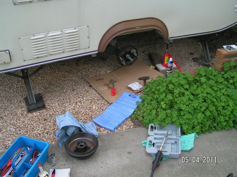

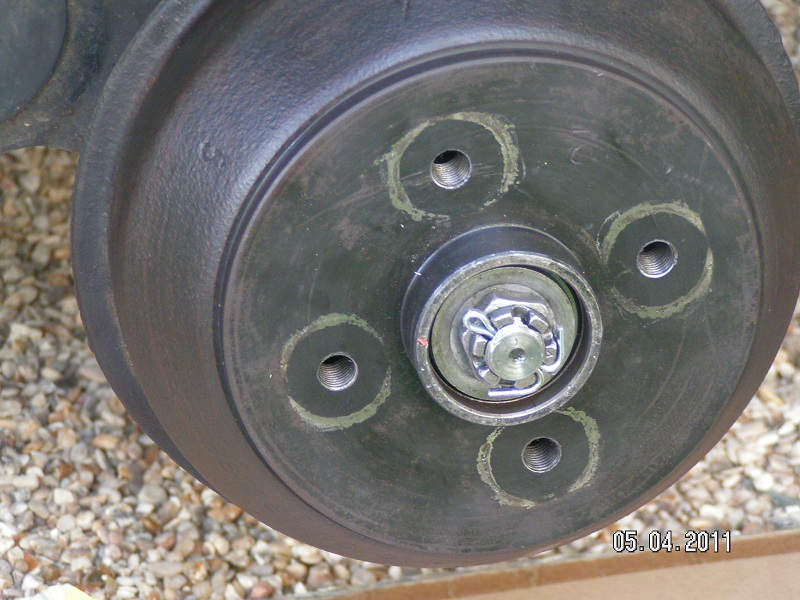

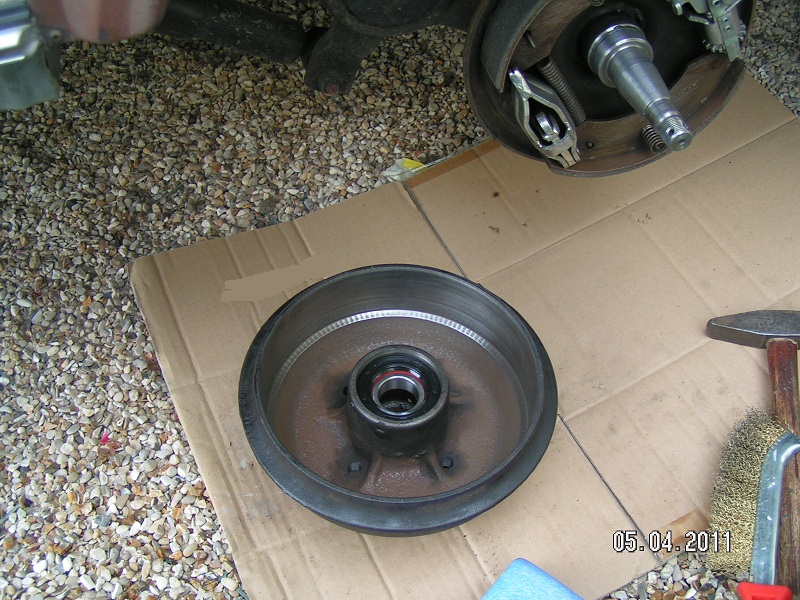

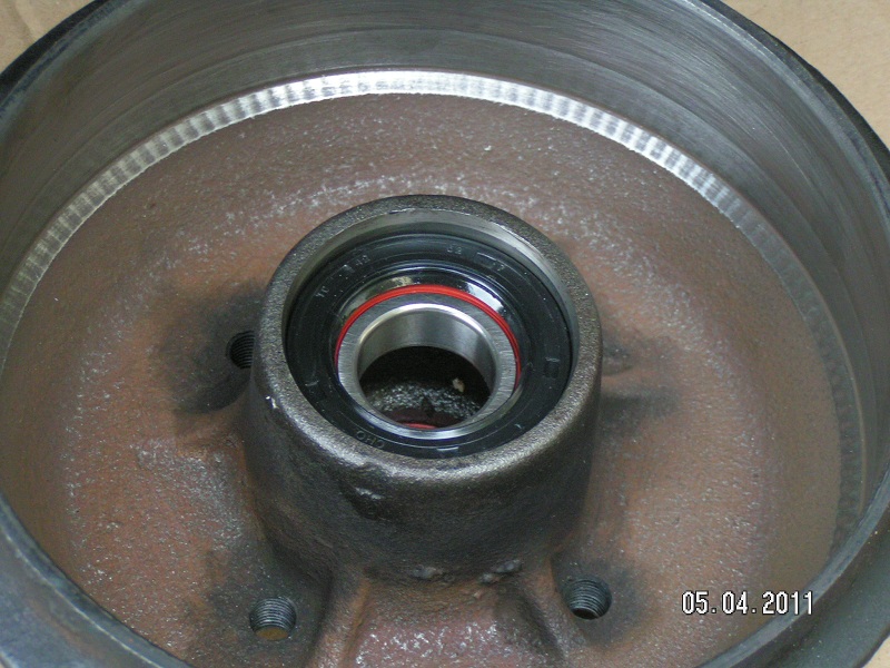

Bonjour les amis, quand on aime on ne compte pas, j'ai remis ça sur notre nouvelle Pan Familia, voici quelques photos:
Roulements de roues Pan Familia 1980-01.jpg (239.92 Kio) Vu 30450 fois
Roulements de roues Pan Familia 1980-02.jpg (221.93 Kio) Vu 30450 fois
Roulements de roues Pan Familia 1980-03.jpg (146.71 Kio) Vu 30450 fois
Roulements de roues Pan Familia 1980-04.jpg (239.14 Kio) Vu 30450 fois
Roulements de roues Pan Familia 1980-05.jpg (198.91 Kio) Vu 30450 fois
Roulements de roues Pan Familia 1980-06.jpg (231.64 Kio) Vu 30450 fois
Roulements de roues Pan Familia 1980-07.jpg (178.62 Kio) Vu 30450 fois
Roulements de roues Pan Familia 1980-08.jpg (184.06 Kio) Vu 30450 fois
Roulements de roues Pan Familia 1980-09.jpg (236.81 Kio) Vu 30450 fois
Roulements de roues Pan Familia 1980-10.jpg (179.42 Kio) Vu 30450 fois
Roulements de roues Pan Familia 1980-11.jpg (229.54 Kio) Vu 30450 fois
Cordialement Régis[

Question démontage :
Vous faites comment pour sortir les anciens roulements.
A la presse, impossible d'avoir un appui sur la cage extérieure du roulement avec ce type de montage ?
