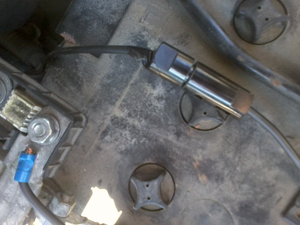

ce week-end j'ai mis le plus permanent sur mon véhicule
parti de la batterie porte fusible 16 Ampère
passage sous véhicule le top il y avait clips pour mettre un câblage
je voulais protéger mon câble électrique contre d’éventuelle projection de cailloux .
la gaine grise ne me plaisait guère :j'ai donc eu l'idée de récupérer le flexible d'une lance de nettoyeur haute pression
le top super solide une aiguille et le tour est joué
du remplacer ma prise 7 broches par une autre car le montage étant d'origine le câble est sertit avec les fiches et numéro 2 était câblé sur l'antibrouillard en 1.5 mm ;câble isole et mis sur le coté au cas ou
clips d'origine pour passage de cable
un morceau de gaine avec câble
et enfin le branchement eavec porte fusible
