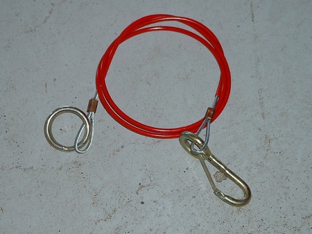

il a un rôle de fusible en quelque sorte. Ne pas " bidouiller " , il faut le changer à chaque fois et ce n'est pas bien cher
- cable_tete.JPG (50.65 Kio) Vu 27048 fois

Tout à fait, mieux vaut être certain que les freins de la caravanes soient efficaces
Il y a quelques années, enfin dans ma jeunesse, c'était une chaine qu'il y avait à la place, reliée à une queue de cochon sur l'attelage voiture. Si cette dernière ne cassait pas, la caravane suivait ou doublait la voiture ou passait par dessus
Donc changer ce " fusible " est bien plus sécurisant.

ATTENTION demander un câble de rupture
Le câble spécial caravane comporte un anneau qui cède après serrage du frein et désolidarise la caravane du véhicule tracteur en cas d'erreur d'attelage, ce que tu ne sauras pas faire avec du câble au mètre
Sur Amazon https://www.amazon.fr/Rupture-Caravane- ... B00IOVCKGE (2x moins cher que CLC

De plus un câble spécifique doit être assez long, car ce n'est pas le mousqueton que l'on accroche sur l'attelage, mais on fait une boucle, genre nœud coulant, que l'on accroche à l'attelage. JP

En principe , c'est l'anneau qui sert de fusible et non le cable !!!!,donc l'anneau est spécifique (voir vendeur de remorques, ou accessoiriste en pièces caravane)..et non le cable. ( voir docs) il peut être plus gros, voir double roues....

Pour moins de 10 € achète un câble tout prêt, il aura l'anneau brisé pour le fixer au lever de frein, et le mousqueton coté attelage, tu n'auras pas à faire les boucles avec des serres cable, et la gaine plastique rouge le protègera. Faut pas chercher midi à 14 heures !!!
Tu fais le "noeud coulant" et tu le passes sur le col de cygne.

En effet le bras qui tient la boule est de travers.
Pour accrocher le mousqueton c'est à la base donc assez loin.
Ca me paraît plus mieux bien de la mettre la plutôt que de faire une boucle qui pourrait sortir et donc ne pas faire le job...
On va voir demain pour ce câble. On a un magasin de caravaning à côté d'un de bricolage.

Comment veux tu que la boucle saute une fois attelé?????

Comme ça ?
rukizuki a écrit :bjr,
.... Chez moi le cable s'est tout simplement soulevé et sortie du col de cygne, le timon s'étant relevé sur une ondulation du macadam, ( pas bien fixé, reposant sur l'anti-lacets) et la caravane a essayé de me dépasser par la droite.....
- Messages : 20814
Re: Câble de sécurité
Ha oui comme ça, sans regarder si c'est bien attelé, c'est sûr, on peut aussi perdre la boule....

Si le cable rentre en action c'est que l'attelage c'est décroché ... et donc il ne retient plus le câble qui peut peut également prendre la poudre d’escampette !!LANDERIBA a écrit :![]()
C'est pourquoi je ne le mets pas là mais sur l'anneau prévu à cet effet

Sur mon attelage je n'ai pas d'attache dédiée au câble, donc sur la boule !!!
Je vais réfléchir comment en rajouter un .....

Soit tu en soude un ... soit tu le fixe sur un des trous disponible sur ta plaque !!!

Bonjour ou Bonsoir suivant l'heure,
Expérience personnelle:
- Je dételle. Je stabilise l'
Je pars vite fait pour faire des courses. J'oublie de libérer le câble!
- Crack! C'est le mousqueton mis comme l'image de LANDERIBA (Avec boucle sur la queue) qui a pété illico.
Je l'ai remplacé, mais je me demande si le câble, qui est d'origine, est bien "A rupture"
A mon avis, ce n'est pas lui qui doit lâcher prise, mais ses sertissage ou ses accessoires de fixation.
Autre point:
Ayant cherché sur le net en vue de le remplacer par sécurité et m'ôter un doute,
je n'ai trouvé aucune précision concernant la tension maximale qui provoque la cassure!
Pourtant, l'inertie issue du poids de l'engin attelé doit avoir une importance certaine,
et je ne pense pas que toutes les manettes de freins nécessitent la même force pour être enclenchée.
À vos copies, vous avez quatre heures.
Amicalement, et m'excusant par avance du brainstorming que je pourrais avoir provoqué.
Yves

Pour un câble de 3 mm ... la charge de rupture est de plus de 500 kgs
Mais tous les câbles ne sont pas équivalents !

Par expérience personnelle en Slovaquie :
on peut très bien faire une boucle comme sur cette photo de Landeriba
Dès le décrochage, la première réaction est que le câble se tend, la boucle se referme sur le col de cygne et enserre la boule puis serrage du frein à main et arrachage du câble (soit la mousqueton lâche, soit c'est l'anneau sur le frein à main).
Suivi ou précédé par l’arrachage du faisceau électrique ; si le tracteur est équipé d'une prise 13 broches, l'arrachage s'effectue dans le boitier sous le plancher à l'avant de la caravane. (Très drôle quand on fait réparer sans connaître la lange du pays

Oui mais si taBoulhaya a écrit :Par expérience personnelle en Slovaquie :
Suivi ou précédé par l’arrachage du faisceau électrique ; si le tracteur est équipé d'une prise 13 broches, l'arrachage s'effectue dans le boitier sous le plancher à l'avant de la caravane. (Très drôle quand on fait réparer sans connaître la lange du pays)
Et la ... c'est la cata ... pourquoi tenter le diable alors que la solution sécurité maxi existe

Normalement une remorque n'a pas à se décrocher si le vérouillage sur la boule est fait dans les règles....
De plus des repères de couleur verte sur les attelages récents sont là pour les distraits. Mais le risque 0 n'existe pas !!!!!
Si l'vince41 a écrit :Oui mais si tasaute lors du décrochage elle peut entraîner ton câble avant qu'il n'est le temps de tordre le cou à la boule
Pour Landeriba : si le AK1300, largement répandu sur nos
