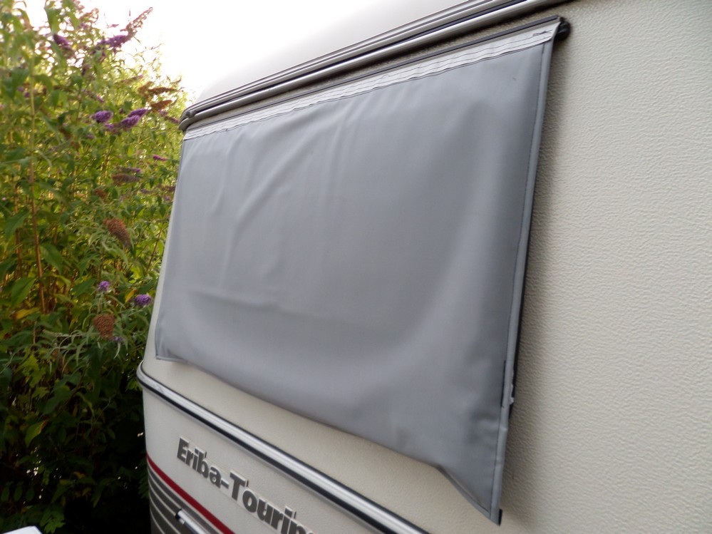

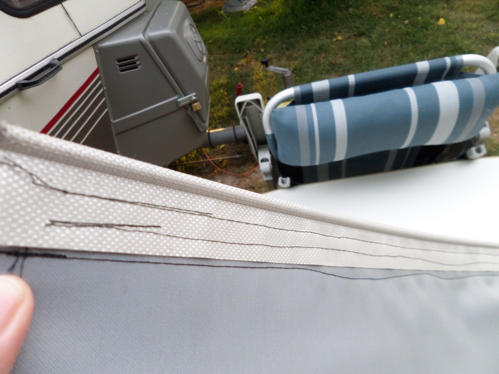

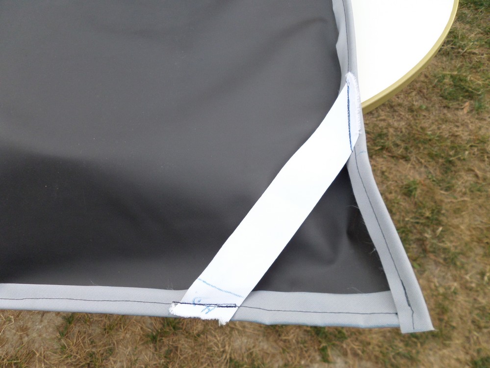

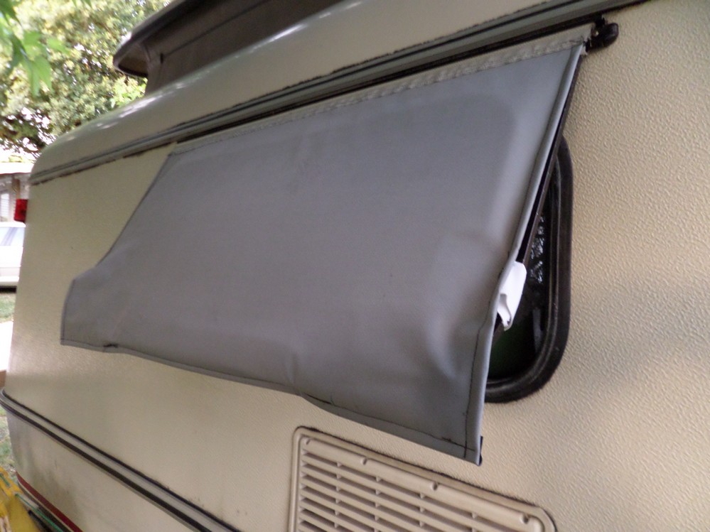

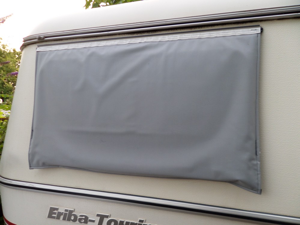

après la fabrication de moustiquaires :malin1: voila les photos de ce que nous avons fait pour se protéger du soleil et garder un peu de fraîcheur dans la : eriba : ;-)
nous avons cousu un jonc sur une toile plastifié
mis un élastique sur les angles en bas
voila le résultat sur l envers
glisser le jonc dans le haut et glisser l'élastique sur les coins de la fenêtre
et voila ouvert ou fermer de l'ombrage pas cher

:super: :super: :super: Un bémol cependant : il aurait été mieux de coudre le jonc non sur la face externe mais sur la face interne ; comme ça il serait protégé de la pluie en cas de rincée pendant que vous êtes absents

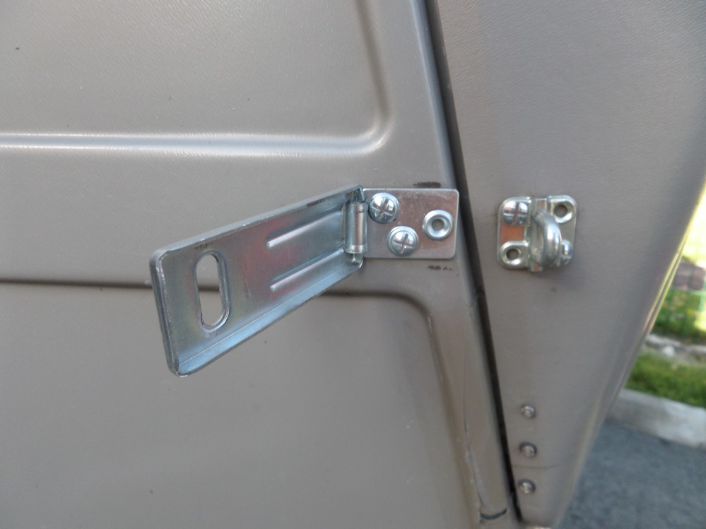

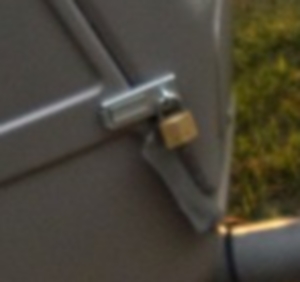

Autre chose : je remarque que vous avez mis un cadenas sur le coffre à gaz ;
Verrou coffre à gaz.jpg (28.65 Kio) Vu 27548 fois
sage précaution vu la récente "épidémie" de portes de coffre envolées en roulant. Didier, pourrais-tu faire une photo de meilleure qualité de la ferrure et nous dire où tu l'as achetée.

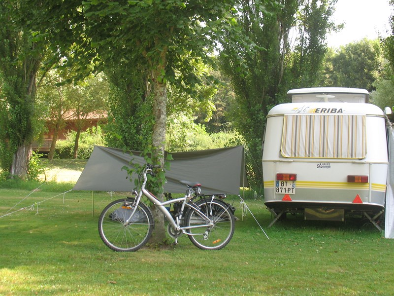

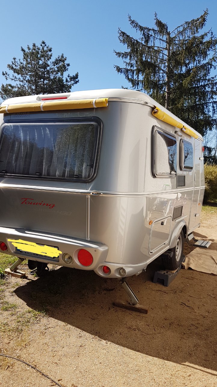

dans la pan il y en avait un d origine baie arriere, cote droit il y a le store , baies avant et cote gauche des pares soleil du commerce....je sais pas coudre...... :mdr1:
jfl
IMG_0758 (Copier).JPG (179.05 Kio) Vu 27548 fois

Boulhaya a écrit ::super: :super: :super: Un bémol cependant : il aurait été mieux de coudre le jonc non sur la face externe mais sur la face interne ; comme ça il serait protégé de la pluie en cas de rincée pendant que vous êtes absents
Venant de perdre mon capot du coffre à gaz, je me demandais justement si ce genre d'incident était fréquent. L'explication que j'ai trouvé, c'est une bourrasque qui pénètre dans le coffre par le dessous et qui le mets en surpression et Vlam!
Je serai curieux de savoir combien d'autres personnes ont été victime de cet incident?
En tout cas l'idée du cadenas ou autres attache supplémentaire est une bonne idée.
Merci Boulhaya

pour le jonc il y a deux languettes identique donc une au dessus et une dessous ::d voila pourquoi il est sur la face interne et externe :cote:

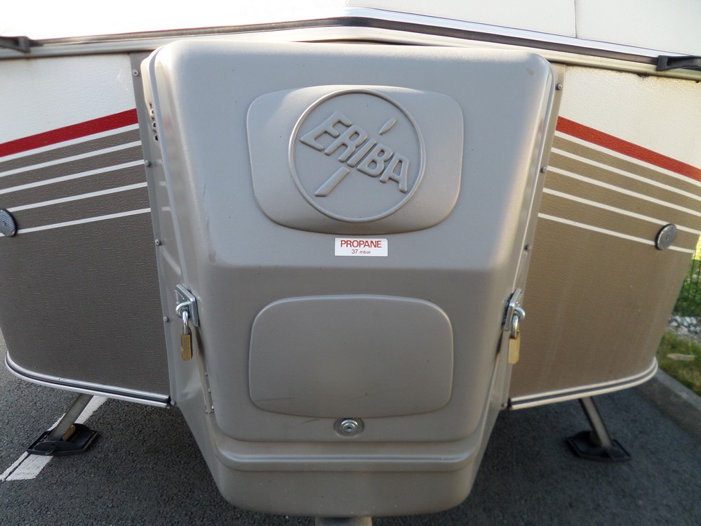

pour l attache de coffre je l'ai trouvé chez Leroy Merlin voici avec quelques photos :malin1:

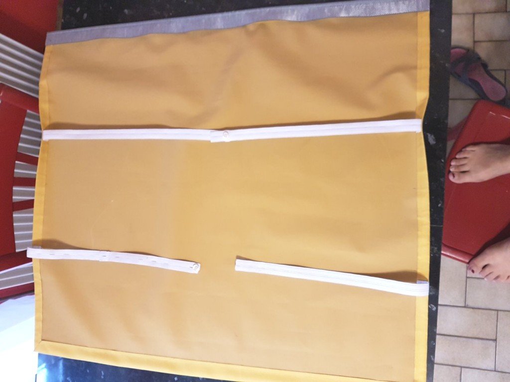

non il n'y a qu'un jonc
il n'y que les languettes de couture du jonc qui sont doubles donc la toile d'ombrage est prise entre les deux ;)
tu auras une languette dessus et une dessous :comme:
bonne couture :hello:

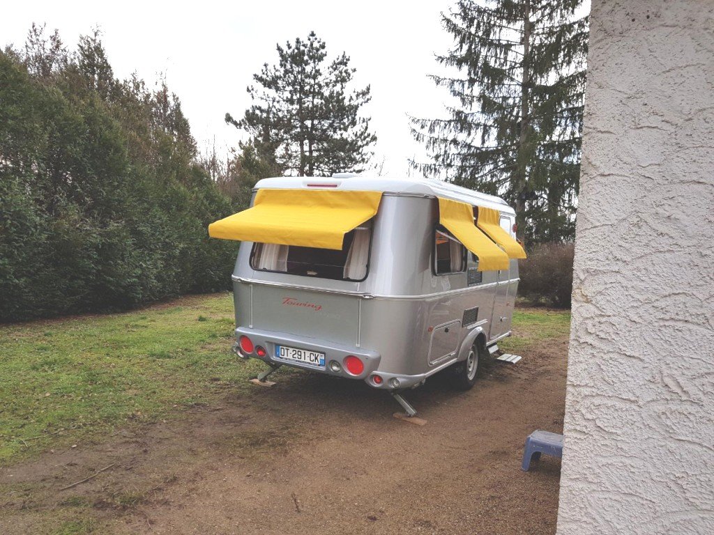

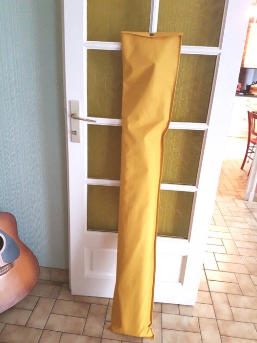

Je viens de lire le post concernant la fabrication de marquisettes. Je voudrais en faire mais malheureusement je n'ai pas de rail au dessus de mes baies (eriba 430 silver de 2015.) Je vais prendre le rail qui fait le tour de la cara. Oui je sais c'est pas conseillé mais tant pis. S'il pleut on les enlèvera. Et puis ça risque quoi ? Quelqu'un peut m'expliquer ?
Si les baies sont fermées.... et s il pleut quand on est pas la... on part pas les fenêtres ouvertes.
: Sun :
Annie et Gerard duster et 430
Messages : 11984
Re: Fabrication de Marquisettes qui protègent bien du soleil
an71vin a écrit : lun. 2 déc. 2019 21:02 Je viens de lire le post concernant la fabrication de marquisettes. Je voudrais en faire mais malheureusement je n'ai pas de rail au dessus de mes baies (eriba 430 silver de 2015.) Je vais prendre le rail qui fait le tour de la cara. Oui je sais c'est pas conseillé mais tant pis. S'il pleut on les enlèvera. Et puis ça risque quoi ? Quelqu'un peut m'expliquer ?
: Sun :

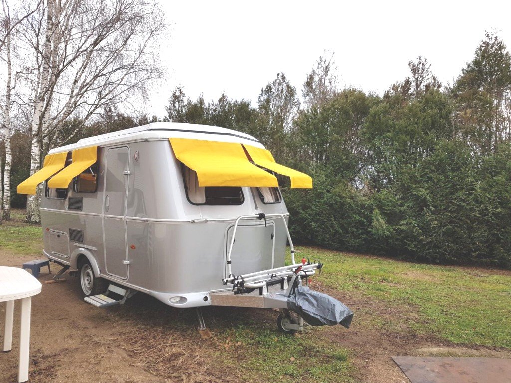

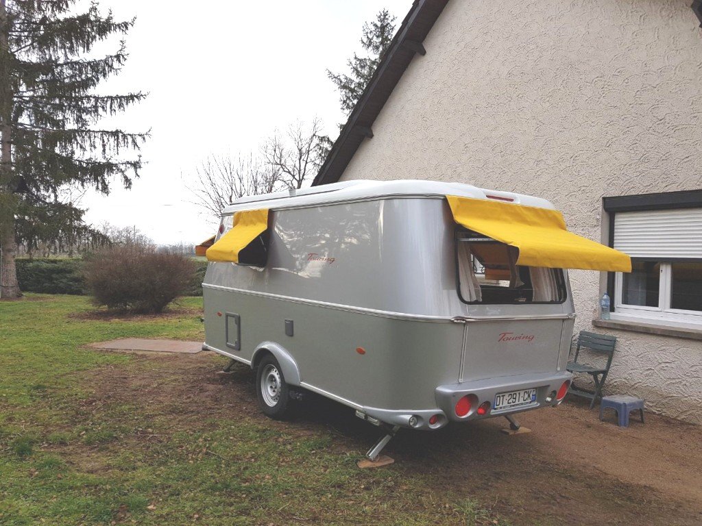

:hello: regarde là: elles tiennent grâce à des élastiques cousus dans les angles en haut et un latéral dans la partie basse.
Sorry, il faudra visionner tout le tuto en commençant par le début, je ne peux insérer photo par photo :rougefaché:
https://www.forumeribatouring.com/viewt ... es#p156864
A l'arrière erreur de la couturière trop long, mais nous l'avons adopté, plus d'intimité au lit.

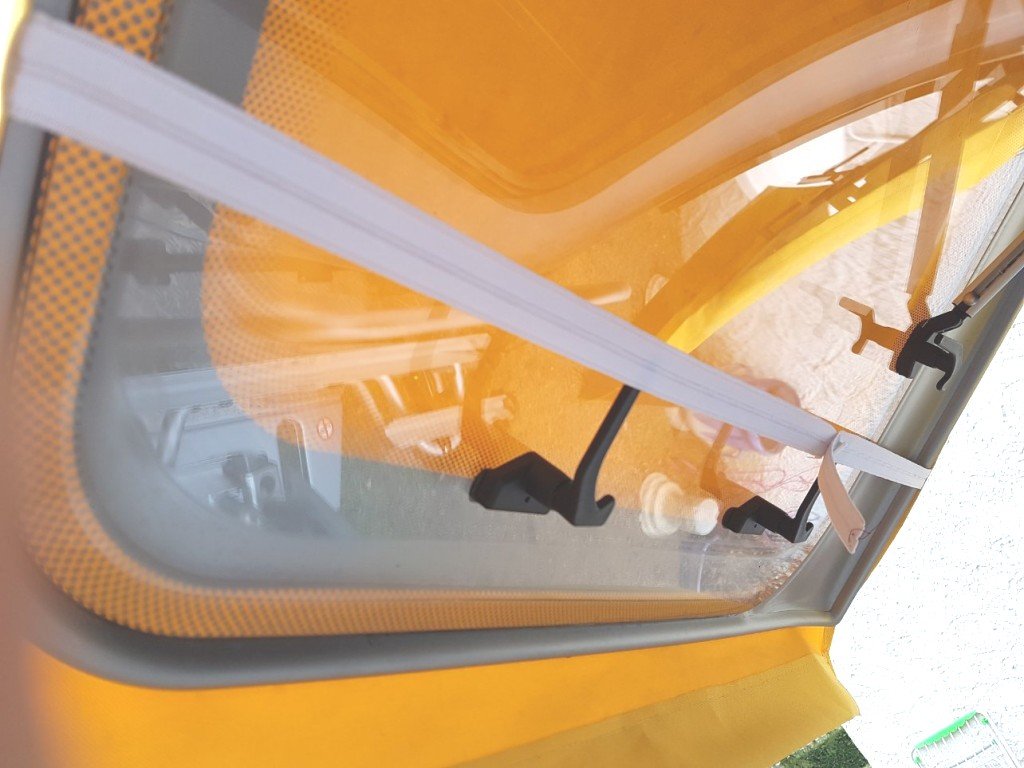

J'ai fait des marquisettes, que j'ai fixé avec des crochets: Riktig (3 euros les 24 pièces) chez Ikea, (la partie haute, pas la pince).
S'il pleut, quand nous sommes absents, ça n'est pas vraiment gênant. Le principal est de ne pas laisser les baies ouvertes, à cause des intempéries et aussi dans certains campings, à cause des vols. La nuit, par forte chaleur, ça permet aussi d'avoir un peu plus d'intimité, tout en laissant les baies ouvertes pour créer un courant d'air bien agréable. Les stores occultants en été, ça coupe vraiment trop le passage de l'air.

: Cara : merci des conseils. Pour le moment j'ai commande du jonc 7.5 mm. A voir si utilisation ou pas dans rail. J'ai.ma petite idée de patron mais a essayer sur vieux tissus d'abord. Une question : je voudrais les doubler et mettre a l'intérieur une plaque isolant découpée dans pare soleil.. les vôtres ont une doublure ou juste un seul tissu ? Et quel tissu ? Moi je pensais prendre tu tissu occultant thermique. ?
Bien vu pour la chaleur la nuit ! J'avais pensé au soleil mais pas la nuit qu'avec les stores occultants l air ne passait pas donc marquisette indispensable ! Avec l'esterel pas de store occultant. On mettait des pare soleil voiture avec des pinces qu il fallait enlever sans cesse !

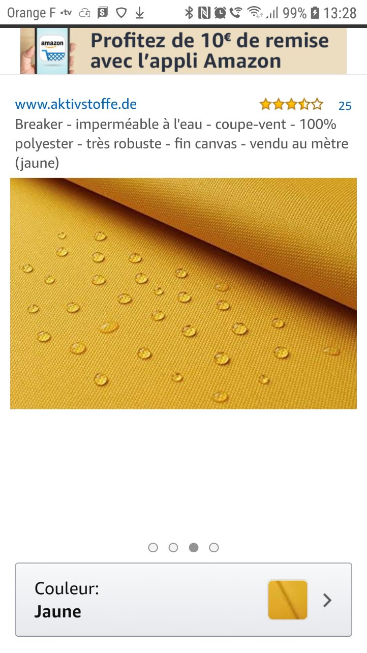

Tissus un peu comme la toile cirée face ext, face int coton ou similaire, acheté chez mondial tissous.

::d bien sur pour l essai mais c'est pas moi qui va faire le travail de couture c'est belle maman ou maman. Je n'ai pas de machine à coudre. Et belle maman a dit que NON trop rigide. On pense a du scratch piqué côté tissus et auto collant côté jonc.. ou des petits rivets. Pour le moment j'attends le tissu commande sur internet.

:super: :super: Ca y est les marquisettes sont faites.
Le jonc a été cousu à la main, (les miennes, les bouts de doigts un peu percés ...) Cousus avec du fil de pêche. Comme élastique j'ai mis du caoutchouc boutonnière. Et le jonc pris dans la glissière d'auvent de la caravane. Et même un sac assorti pour tout ranger. : Sun :
Messages : 3637
Pas de danger qu'elles s'envolent !! :super:

Oh joli, monter sur une chaise pour faire la photo au lieu de mettre la marquisette sur le sol, il y en a qui aime prendre des risques :ange: :ange: :mdr1: :mdr1: :mdr1:
Joli travail tout de même. :amen:
Bonnes promenades. :super:

:hello: Ça jette :super: , en camping nous vous reconnaîtrons :flow:

Beau boulot et cela va donner du soleil à l'intérieur. :happy1: :happy1:

C’est magnifiquement réalisé !j’avais fait la même chose sur notre ex familia avec une toile de store banne récupérée à la déchèterie mais j’ loin d’avoir obtenu ce niveau de finition.
Superbe travail !!!! Comme cela vous pourrez aérer en cas de canicule sans avoir la visite des rayons de Ra
:hello: C'est bien lumineux, j'aime beaucoup et c'est du beau travail. Chapeau, surtout si cousu "à l'ancienne"...
C'est vrai que l'été il fait souvent très chaud et c'est agréable de se protéger un peu du soleil.
:flow: Danielle
Du sacré bon boulot :super:

La couleur : Sun : est surprenante mais tous les goûts sont dans la nature. Ça va vous changer la vie en été. La protection contre les rayons du soleil vous l'aurez, avec un plus d'intimité, quand il fait vraiment chaud et que vous laisserez en courant d'air l' : eriba : avec les baies ouvertes. La nuit dans les campings "calmes", c'est un bonheur de dormir tout ouvert, en petites tenues en sentant la brise. Les stores occultants ne laissent pas passer l'air, alors que vos marquisettes seront parfaites. Bravo, bien pensé, bien réalisé, quel courage à la main :flow: .

:D je precise seul le jonc a ete cousu a la main avec du fil de peche. Le tissus a ete cousu a la machine.

: eriba : confinement oblige j'ai amélioré mes marquisettes...
Messages : 3637
belles protections !! : Sun :
Tu dois pouvoir rouler comme ça !

Eribalin a écrit : mar. 14 avr. 2020 18:21 Tu dois pouvoir rouler comme ça !
J'ai peur quand meme que ca glisse du rail...
Il faut 5 minutes pour les installer. Et en les roulant. On les mets UNE FOIS.
