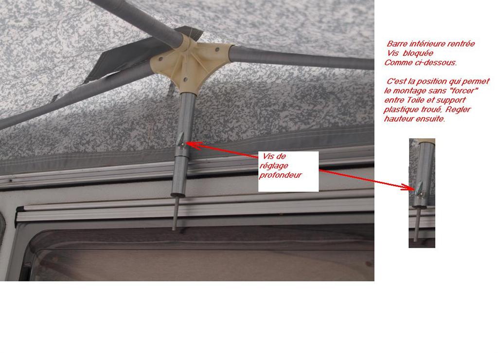

Pour soutenir ta faitière
La palette se place dans le rail

Re: Montage Auvent clairval nova sur Triton
forumeribatouring a écrit :Bonsoir,
Merci cher administrateur...
Je passe donc en force sous le jonc de la toile ? Je tente demain... Je dois m'entraîner pour les vacances qui enfin approchent.
Gaspe, j'ai oublié que certains rentraient !
Claude.
- Messages : 8328
Non, là ou il y a le couvre vis ou galonMyco a écrit :forumeribatouring a écrit :Bonsoir,
