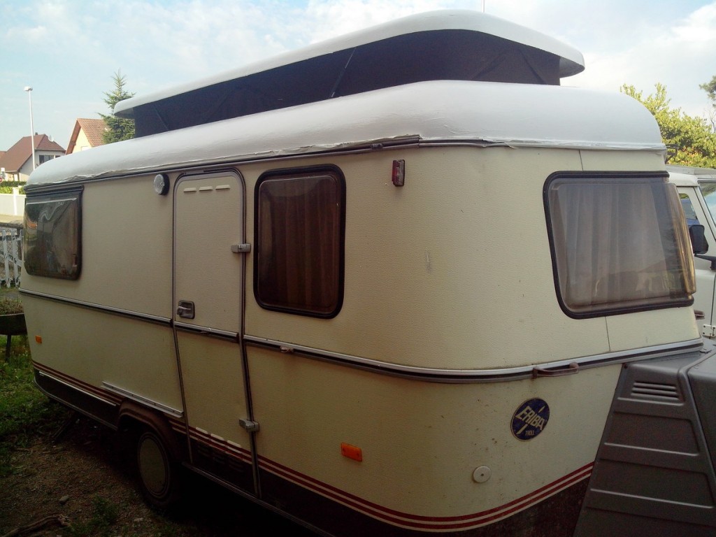

Salut à tous, je viens de me rendre compte, que j'ai une tache dans un des placards du haut :
Est ce que vous pensez que ça viens du toit ?
En regardant de pres, j'ai constaté ça :
un tas de petites fissure, quelques petits trous...
Si oui qu'est ce que je peux mettre dessus, gelcoat, juste une peinture, ou est ce que je passe par la case enduit ?
Merci d’avance

ça peut être aussi une infiltration au niveau du joint périphérique qui fait l'étanchéité entre le toit et les parois verticales, mais tu devrais aussi avoir de l'eau qui aurait coulé dans la paroi verticale jusqu'au plancher, et tu devrais y voir aussi des taches :/
Malgré tout, à voir l'état de ton toit, je ne crois pas que tu puisses échapper à sa réfection par gelcoat :/

Coucou, j'ai tardé un peu, mais je viens de passer un coup de gel coat sur le toit, pas évident quand même, ça sèche vite, et ça fait vite des traces !
du coup, la carrosserie fait un peu sale !
je vais passer un coup de polish, mais le gel coat est aussi très blanc !
