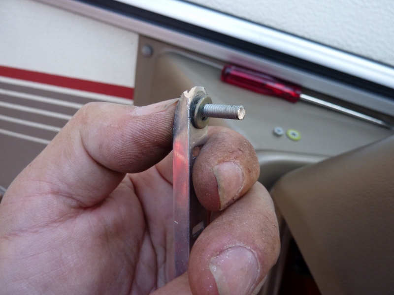

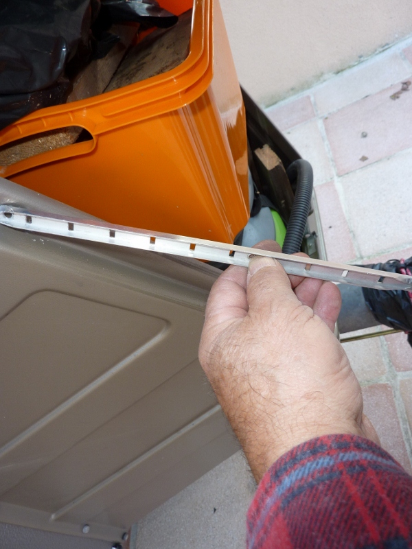

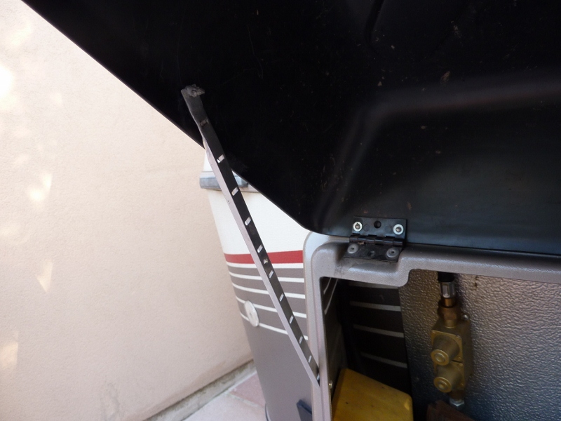

ayant marre de tenir le coffre a gaz ouvert avec la t^te pour y ranger qque chose, voila ma solution simple pour qu'il se tienne tout seul...
les images expliquent bien ma solution, une baguette en métal ( alu, c'est plus facile), quelques vis et un perceuse...
une demi heure de bricolage le temps de rassembler le tout...
ruki
ruki
- une chute d'une crémaillère alu pour étagère
- P1050451 (600x800).jpg (248.79 Kio) Vu 9542 fois
- vis et rondelle
- P1050452 (800x600).jpg (228.96 Kio) Vu 9542 fois
- voila
- P1050453 (800x600).jpg (210.57 Kio) Vu 9542 fois

regarde les photos suivantes et tu verras qu'une fois replié , eh bin tu verras rien, a part un tête de vis.
Pour Dam , je dis bien dans mon texte qu'il s'agit de pièces de récup que chaque bon bricoleur à dans sa cave ou garage ou même atelier... Pour un vérin, le capot du coffre a gaz ayant la consistance d'un loukoum au soleil, ça risquerait de le péter pour de bon... mais une béquille coulissante pour fenêtre de caravane ça pourrait le faire... mais pas dans mon capharnaüm de bricoleur....
et la béquille ça va plus vite pas de réglage a combiner......!

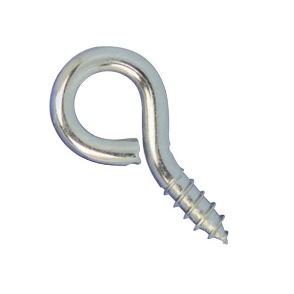

Bonjour ou Bonsoir suivant l'heure à ceux qui passeront par ici,
Pour ma part, j'ai vissé un piton dans le rail haut, et avec un tendeur,
je maintiens le coffre ouvert. (Le tendeur est rangé dans le coffre)
De plus, ce piton me sert souvent de point d'accroche pour un fil à linge…
Yves
Yves

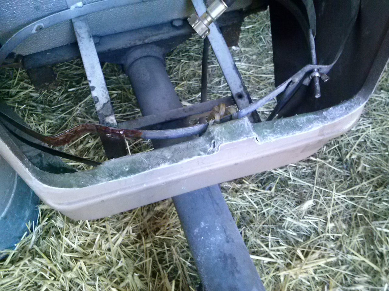

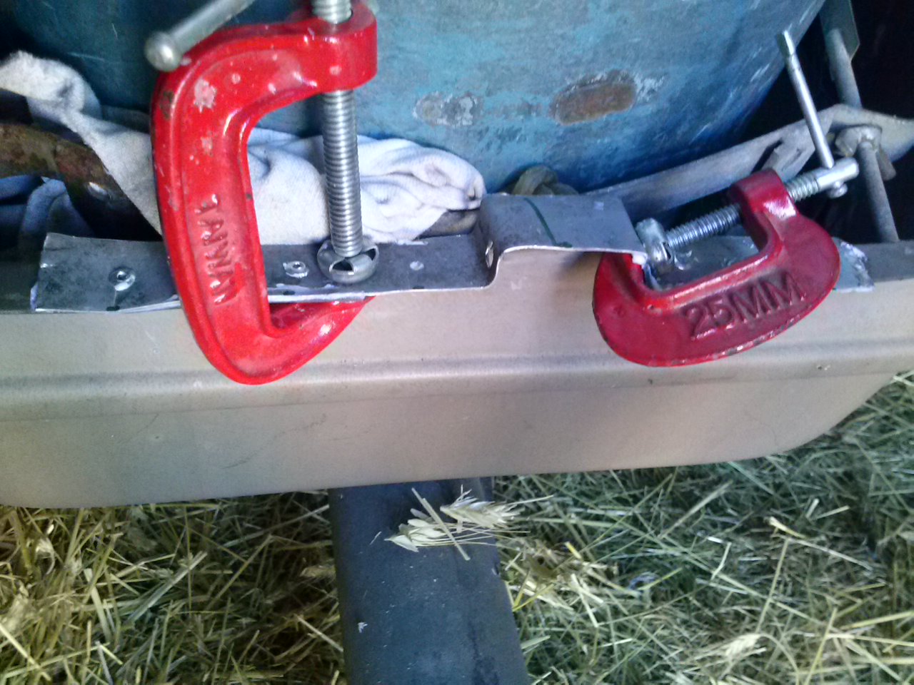

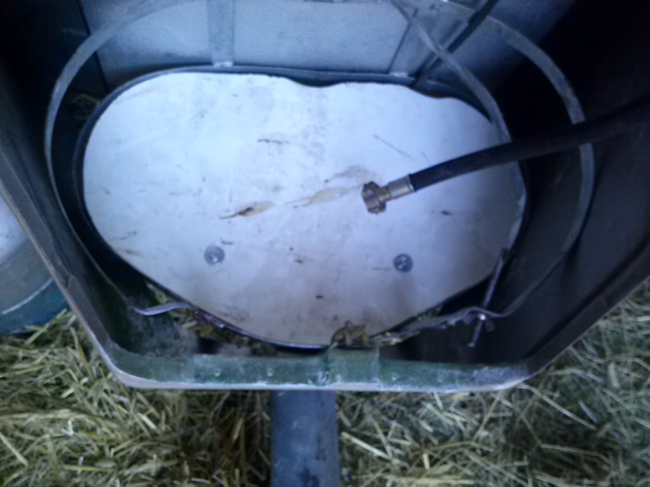

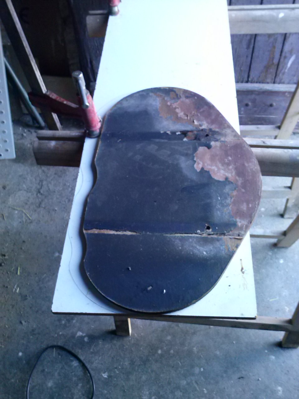

je m'apprétais à créer un sujet et pi v'la qu'on cause déjà de coffre à gaz ici, alors j'm'insère et voila :
Je suppose qu'on est un certain nombre à avoir eu des problèmes de fermeture (satisfaisante) de ce foutu coffre en plastique mou !
Ben moi, l'explication c'était plastique fendu, limite coupé-pendouillant à l'endroit de la fermeture, à peine touché = cassé : Réparation en deux temps.
1° fixation d'un bout de métal plié (colle + rivets) 2° fibre de verre-résine pour faire joli et rigidifier l'ensemble J'en ai profité pour solidifier certains endroits fissurés
Et aussi pour changer le plancher qui était bien usé le pôvre, faut dire qu'il devait être d'origine donc... Et encore, ça c'est le "beau" côté !
Une planche d'étagère qui traînait, pile poil la bonne largeure (30cm) et vla le résultat... Bon, c'est pas du travail de pro, c'est juste pour montrer un truc faisable facilement, la preuve, j'y suis arrivé...
Et pi ça me fait plaisir d'intervenir sur un post initié par un voisin...même s'il a un problème de béquille !!!
Bye
