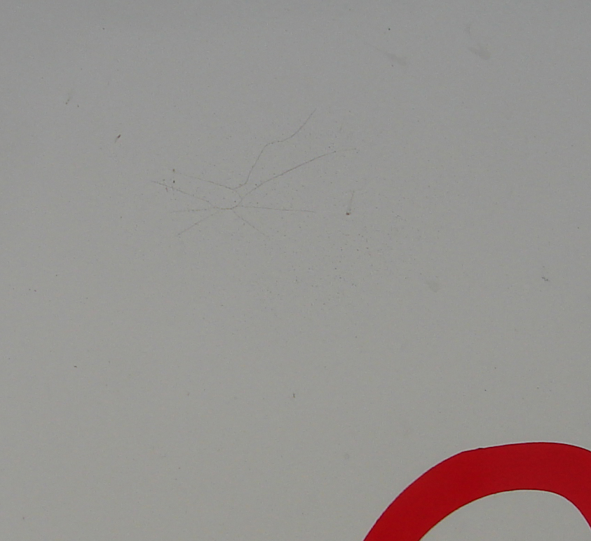

Peinture écaillée
Je viens de faire le grand nettoyage de la bête, j'ai suivi plusieurs conseils pour le lavage et c'est bon
Par contre j'ai sur plusieurs endroits de la carrosserie ou de la peinture des micros éclats, petites fentes en étoiles et je ne sais pas quoi utiliser pour les boucher, peut être un polish.
J'aimerais avoir vos avis sur ce sujet, et peut être une bonne solution

bon voila 2 exemples en photos, ce n'est pas profond mais ça file en étoile.
C'est sur le toit de l'ériba
- DSC06215.JPG (295.66 Kio) Vu 6548 fois
- DSC06216.JPG (322.29 Kio) Vu 6548 fois

Ce serait plutôt sur le toit et non sur la carrosserie, non ???
Là, je laisse les spécialistes des coques de bateaux te répondre....
Euh....... y'a pas eu des manifs dans ton quartier et des projectiles qui ont volés bas sur le toit de ta cagouille, par des jeunes en manque d'affection

Rien de dramatique
C'est le Gelcoat qui s'étiole, prend la fonction " Rechercher " en haut à droite et cela te mènera aux posts de peinture de toits.
Rien de dramatique

alors la 1ere est sur l'avant du toit, et la seconde sur le devant en haut de la caravane.
J'ai lu ici les sujets sur le gel coat, et aussi les vidéos sur youtube,mais après application et ponçage cela risque de faire tâche.
et où peut on en trouver
en tout cas merci de vous intéresser à ce poste.

il y a quelques années, j'ai rencontré ce problème sur le toit du camping car, encore en garantie.
Le fournisseur m'a indiqué que cela provenait, pour ce cas, d'un manque d'epaisseur de gelcot et de la différence de température frois chaud.
Il m'a demandé de passer chez un carossier afin d'effectuer une réparation.
De puis, je suis toujour en contact avec le nouveau proprietaire du camping car, plus d'anomalie et on ne voit pas de différence de réparation.
Cout de la réparation environ 350 €.

Bernard, attèle et va dans un port de plaisanciers, les réparateurs de bateaux dominent le sujet

ouaips et d'ici à ce qu'ils transforment ma caravane en yacht ..
c'est Madame qui va pas être contente, elle y tient à son Eriba.
bon un peu de polish dans un 1er temps et on surveille de près ensuite
Bernard

Même problème sur la Troll, en plusieurs endroit du toit. J'utilise pour boucher les fissures un produit très fluide en vente chez Narbonne mais après en avoir parlé avec les deux anciens de chez Eriba à Cernay, il n'y à rien de grave, le polystirène ne risque rien.
Dans quelque temps je donnerai un coups de peinture sur le toit et il n'y parraitra plus.
André

jai le même problème sur l'avant du toit ;jai donné un coup de polisch nickel
sur l’Arrière au niveau de la fixation je n'ai encore rien fait
sur un des post on ma donné un lien ;je vais téléphoner cette semaine et voir pour un produit fluide
et si y a une petite différence sur le toit qui le verra a part les pigeons
va voir sur le post : problème de toit
