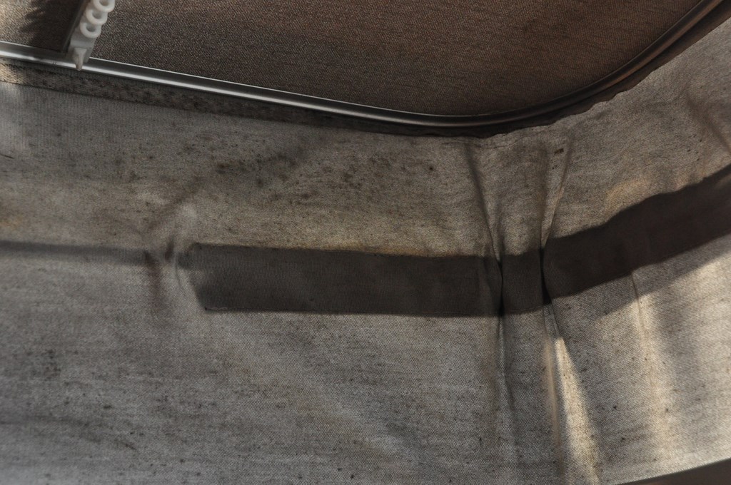

L'élastique qui ceinture la toile du champignon n'était pas assez fort ; résultat : un bourrelet n'est pas rentré sous le toit en baissant le champignon et est resté pincé à l'air libre sur le toit et sous la pluie. Je ne m'en suis pas aperçu tout de suite. Du coup la toile du champignon porte des taches disgracieuses.
Avec quel produit faire disparaître ces taches ?
Par avance merci à ceux qui pourront m'indiquer un procédé efficace.

Salut, Marcel, tu prends de l'eau tiède avec 10% d'ammoniaque ménager auquel tu ajoute une cuillère à soupe de bicarbonate de soude, le tout dans un petit vaporisateur à main. Tu portes des gants latex et des lunettes et tu vaporises depuis l'intérieur sur les parties à traiter. Tu brosses un peu et tu laisses agir. Répéter l'opération jusqu'à disparition du champignon :hehe: non, non, plutôt, de la moisissure. :super:

Re: Taches d'humidité sur la toile du champignon
Boulhaya a écrit :
Télériba a écrit :Salut, Marcel, tu prends de l'eau tiède avec 10% d'ammoniaque ménager auquel tu ajoute une cuillère à soupe de bicarbonate de soude, le tout dans un petit vaporisateur à main. Tu portes des gants latex et des lunettes et tu vaporises depuis l'intérieur sur les parties à traiter. Tu brosses un peu et tu laisses agir. Répéter l'opération jusqu'à disparition du champignon :hehe: non, non, plutôt, de la moisissure. :super:
Merci Régis; vu ton passé d'agent d'entretien, je fais confiance à ton conseil et je vais le mettre en oeuvre avant que le beau temps ne s'en aille
eh bien j'ai profité de la belle et longue période de beaux jours dont nous a gratifié la météo pour :
* aérer et faire sécher la toile en levant le champignon avec les ouïes triangulaires grandes ouvertes
* appliquer la recette de Régis : résultat miraculeux !!!!
AVANT
APRES LE PREMIER ESSAI
Certes, il faudra récidiver mais il y a une belle amélioration
