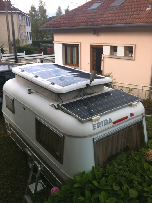

Salut a tous
Je vous montre les photos de mes modifications

Sur cette photo vous voyez 1 batterie a décharge lente d'une capacité de 105 Ah et une batterie de 115 Ah de démarreur qui est en parallèle avec une autre batterie de 55 Ah
J'ai aussi un panneau solaire amovible qui soit branche sur le circuit du Dico ou de la cagouille ou les 2 en même temps
Et bien sur une eolienne pour la recharge nocturne si il y a du vent......

Bien sur j'ai installé 2 regulateurs de charge un de 10A pour le panneau amovible et un de 30A pour le panneaux du toit

ça y est tu as installé les panneaux souples sur le toit, houaaaa.......donc maintenant 400 W en fixe + le mobile. Tu devrais pas tomber en panne, sauf si tu abuses de la friteuses
Et bien sur tout ceci en respectant le PTAC de la

Pour les panneaux souples il faut aller sur ebay, ça vient de Chine mais maintenant c'est surtaxé par la CEE donc je conseille d'attendre que la guerre commerciale avec les chinois s’apaise avant d'acheter.

3 batteries 47 kg; 3 panneaux souple 6 kg; un panneau rigide 4 kg; un convertisseur 2000 w 2,5 kg, un chargeur de batterie 20 A 1,5 kg divers câblage, porte fusibles et fusibles 1 kg, 2 régulateurs de charge 300 g a ça il font déduire le transfo d'origine 1 kg, poids total de l'usine 61,3 kg a la louche.Cagouillard a écrit :Oui, je serais curieux de savoir le poids de tout ça!
L'IMC n'est trop important......

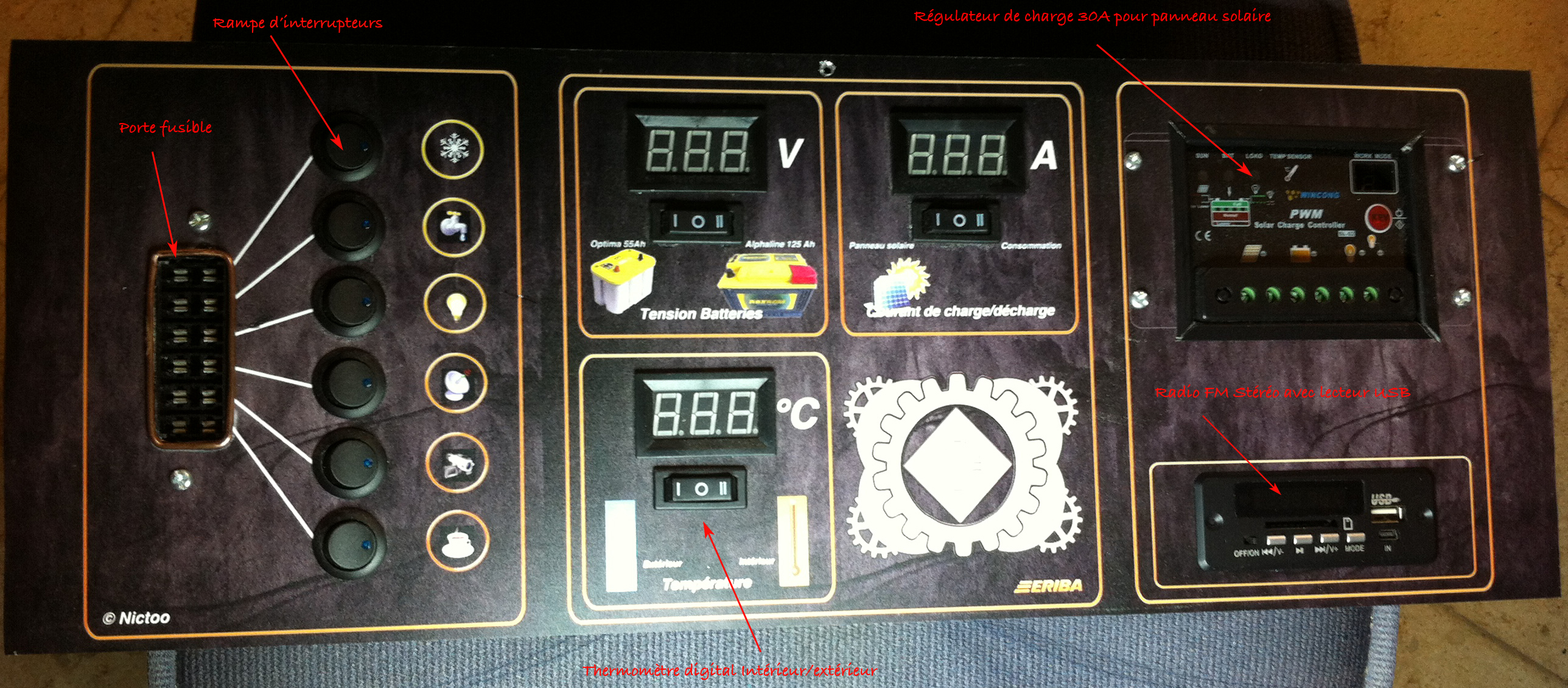

Je vais répondre a Jérôme au sujet d'un coupleur séparateur
Le CS protège uniquement la batterie prioritaire, si celle ci se décharge, la batterie auxiliaire ne rechargera pas la principale ( c'est a sens unique), seulement l'alternateur dans le cas d'un véhicule. Par contre si l'auxiliaire a un niveau égal ou plus bas le CS sera ferme et reliera les deux. Moi je veux pouvoir charger dans les deux sens.
Landeriba a poste aussi sur le sujet.
Je publierai les photos quand mon nouveau tableau sera en place.

Salut Fabrice avec plaisir , j' attend les photos et les explications pour le fonctionnement de ton tableau.
Si j' ai bien compris , tu as 400 w de panneaux solaire ? c 'est ce qu'il faut pour être complètement autonome

Oui en roulant j'ai 400w de panneau sur la caravane et le panneau de 100w amovible en circuit sur la plage arrière du Disco
Si il y a du vent a l'étape ça me fait une puissance installée de 585w
Après l'utilisation dépends de la capacité des batteries et du convertisseur
J'ai installer un 12/220 2000w et mes batteries me suffisent largement pour mon utilisation
Lumières , TV , frigo , musique ,café , plaque a induction et pour le boiler en appoint du gaz pour avoir de l'eau chaude rapidement!!!!!!!

Il me semble que ça chauffe en-dessous du panneau et que l' idéal est de laisser une lame d' air pour isoler ? tu confirmes ?

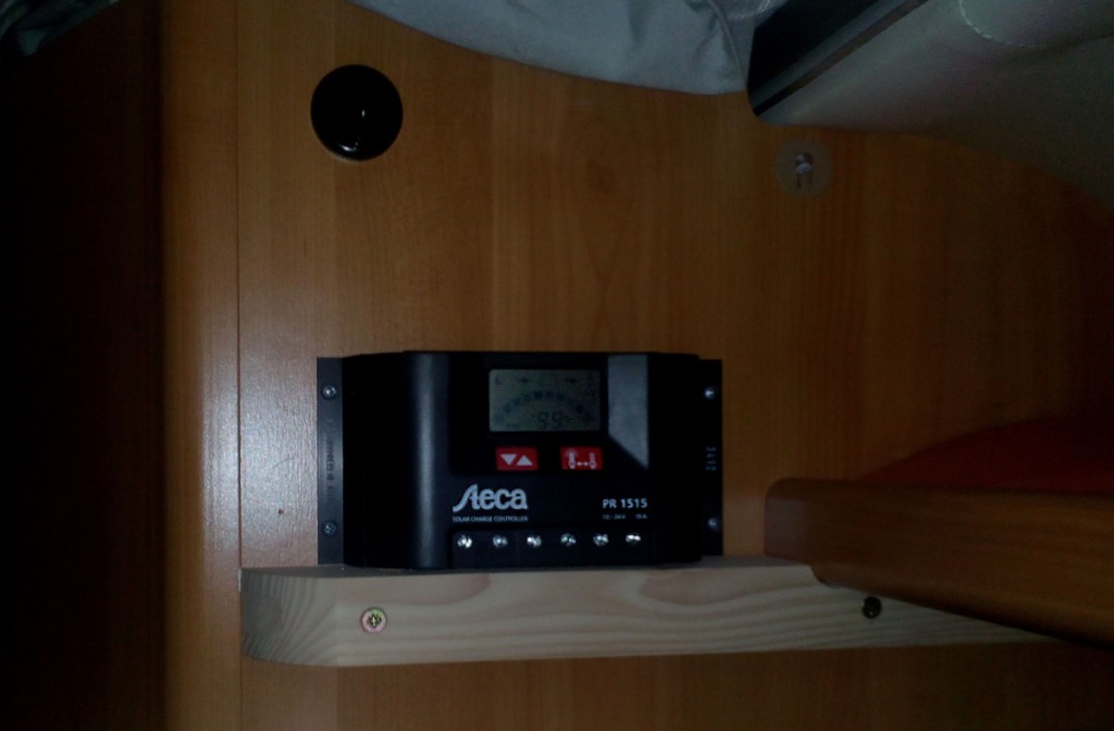

Le panneau solaire chauffe normalement parce qu'il absorbe la lumière du soleil, pour le panneau rigide il y a une lame d'air parce le toit de l'Eriba est arrondi, par contre les panneaux souples sont directement collés sur le toit a la sicaflex.
les témoins des 2 régulateurs de charge indiquent en permanence le niveaux des batteries et la charge. J'ai pas mis de compteur pour vérifier la consommation.

IFFIC,
pour moi fonctionnement du frigo au gaz (1 bte de13 kg = environ 1 mois de d'utilisation). Si pas de de soleil, en utilisant uniquement l'éclairage (led), 1 h 00/jour de PC portable, chargeur de piles et Tél. ainsi que 10/15 mn de bouilloire/jour (650 w), je ne descends que rarement en dessous de 75% de charge de ma batterie. j'ai seulement un panneau de 100 W.
c'est un
(Fabrice) qui m'a conseillé. Tu peux faire confiance ces dires
Enfin, l'été, je revends l'elec. aux voisins
(pas dire à EDF, hein..)
Voilou, si cela peut aider
Orchis

J'ai un beau panneau de commande A VENDRE pour celui qui souhaite équiper sa cagouille de panneaux solaires.
Le panneau est composé de:
Pour plus de renseignements me contacter par MP
- * Un porte fusibles (6)
* Six interrupteurs pour les différents équipements de la caravane
* Un voltmètre numérique avec inverseur à bascule pour vérifier la tension de deux batteries
* Un Ampèremètre avec inverseur pour mesurer le courant de charge et de décharge
* Un thermomètre avec sonde intérieure
* Une radio FM/AM avec affichage digital, lecteur de clé USB, télécommande infra-rouge
