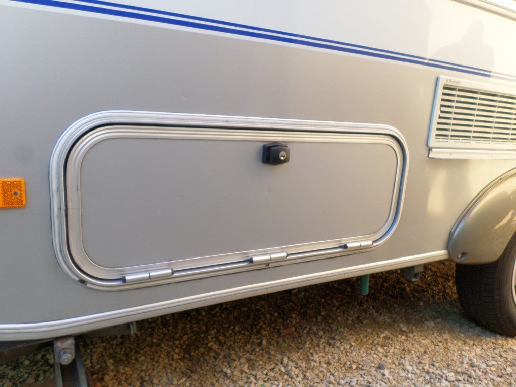

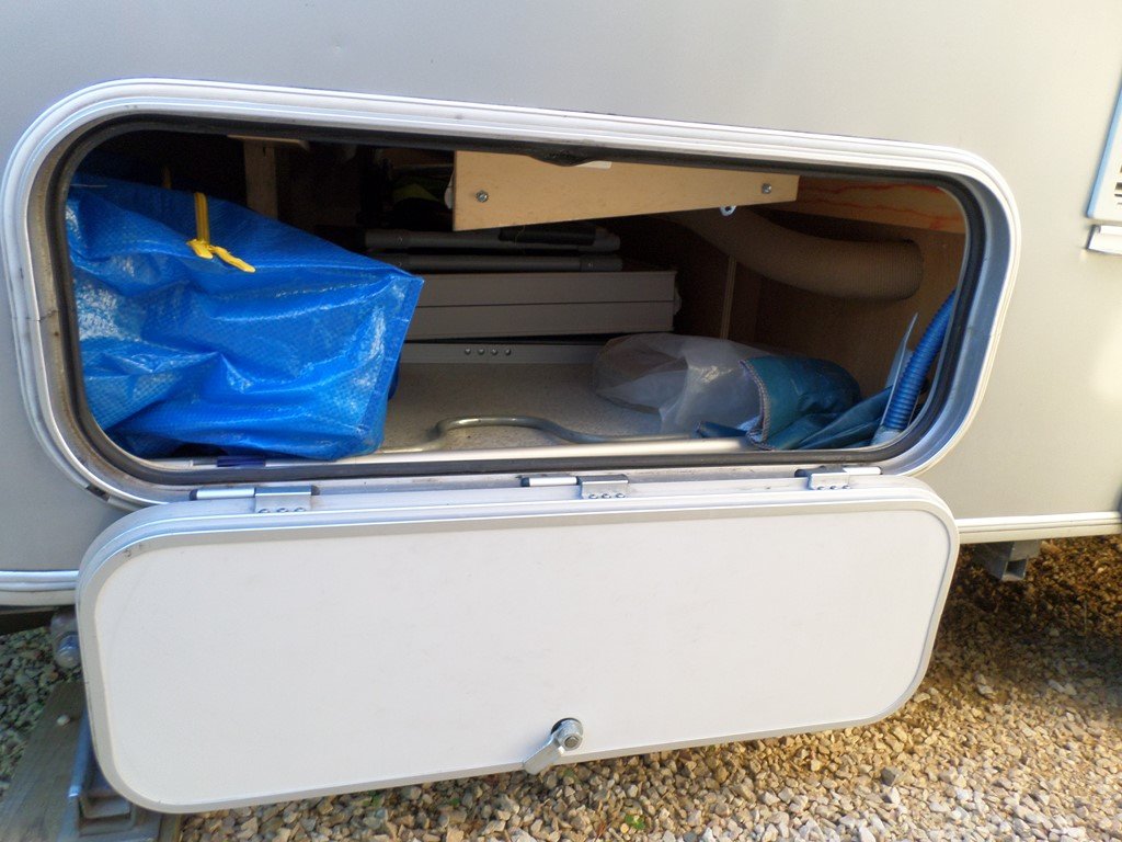

Bonsoir Gilles !segilou17 a écrit :Bonsoir ,
J'y pensais depuis longtemps, et puis voilà je me suis lancé .....je pense même en poser une coté gauche .
Modèle utilisé : portillon Thetford version n° 5, découpe 750 x 300
Tout d'abord bravo pour ce travail très bien fait !
On est nouveau sur le forum et on vient de faire l'acquisition d'une Triton 430 (année 2003)! C'est notre seconde Eriba, nous avions avant une Pan Fam, nous sommes entrain de la vendre, snif....On l'aimais bien !!Mais voilà on cherchait plus grand car notre fille a bien grandi, et le couchage que j'avais rajouté est maintenant trop petit....
Comme j'aime bien bricolé, après la Pan Fam, je vais m'attaquer à la 430 !!
Et comme vous, il n'y a pas de trappe pour accéder au coffre.....! Donc je vais faire comme vous !
J'ai donc commencé, avec un aimant, à repérer la structure métallique : ça colle bien avec les mesures que vous affichez, mais j'ai juste un petit problème pour détecter la barre horizontale qui est probablement sous le jonc que vous avez enlevé. C'est probablement mon aimant qui n'est pas assez puissant.
Donc, vous pouvez me confirmer que la barre est bien là ? Avant d'attaquer, je préférerai en être bien sure....!!:)
Je vais également prendre le même portillon que vous, la taille me semble très bien. Je pense qu'il n'y a qu'un seul modèle N°5 en terme de dimension ?
Avez vous d'autres conseils ou astuces à me communiquer ? Rien ne vaut l'expérience et le vécu....!!
Merci par avance !
Bien cordialement,
Philippe

Bonjour philippe .Un petit conseil pour repèrer la hauteur du plancher , perce un petit trou de l'intérieur ,il te servira de point de départ.. Perso je ne l'avais pas fait, je suis arrivé au ras des paquerettes !!! Ouf!!!
Cdlt

Il faut bien passer sous le joint et couper à ras la structure. Attention les angles de renforts ( plastique bleu ) sont un peu plus dur à découper. La trappe rentrera pil-poil. Bon courage.
Merci par avance !
Bien cordialement,
Philippe

Bonsoir Philippe. Il faut bien passer sous le joint et couper à ras la structure.
La trappe rentre pil-poil.

ça y est je l'ai fait aussi .Pose d'une trappe Thetford N°5 .Cela ne passe pas au millimètre mais au 1/2 millimètre. La grosse peur c'est lorsque l'on coupe et que l'on rencontre les "clous" qui fixent les cornières plastiques aux angles , clous en acier qui opposent une résistance inquiétante équivalente a celle des profilés de la structure .
J'apprecie maintenant d'autant plus la qualité du travail de l'auteur du sujet .Un grand bravo Tintin

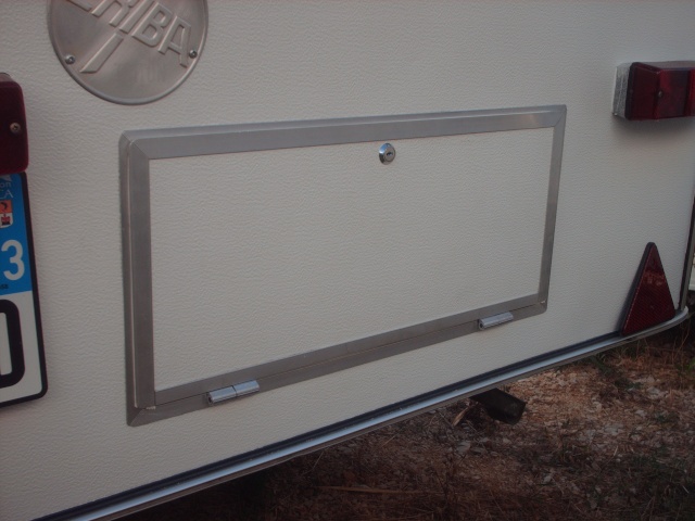

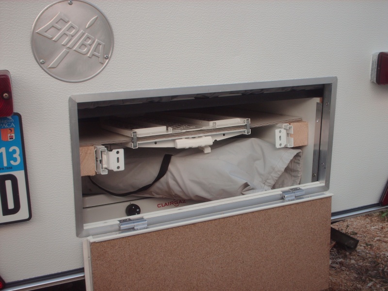

Pas trouvé même en nautisme .Je dois avoir des photos fabrication maison .
Modifié en dernier par vieux.lion le lun. 21 mars 2016 19:45, modifié 1 fois.
- vieux.lion
- Messages : 3630
- prénom : michel &zezette
Re: Pose d'une Trappe.....
Vlà les photos .Cdlt
- hpim0516.jpg (91.44 Kio) Vu 21991 fois
- hpim0524.jpg (152.32 Kio) Vu 21991 fois

merci pour les photos. jolie fabrication.
eriba ne vend pas au détail?

1) Concernant les portillons (ou trappes verticales) : j'avais dû poser les miens charnières en haut car en les ouvrant, ils touchaient le sol.
Ce n'est pas gênant en soi, mais si on démarre en ayant oublié de fermer le portillon, on arrache tout...
Même pour ceux qui n'atteignent pas le sol une fois ouverts comme c'est souvent le cas, notamment ici chez Cabouille du 30, il me semble que la préservation de l'ensemble est ainsi mieux assurée un minimum de temps si on roule portillon resté ouvert par inadvertance.
Certes, il faut maintenir celui-ci en l'air avec le bras, l'autre main, ou un bâton quand on veut récupérer quelque chose dans la soute (sauf si les charnières sont assez "dures") : est-ce un vrai problème ?
