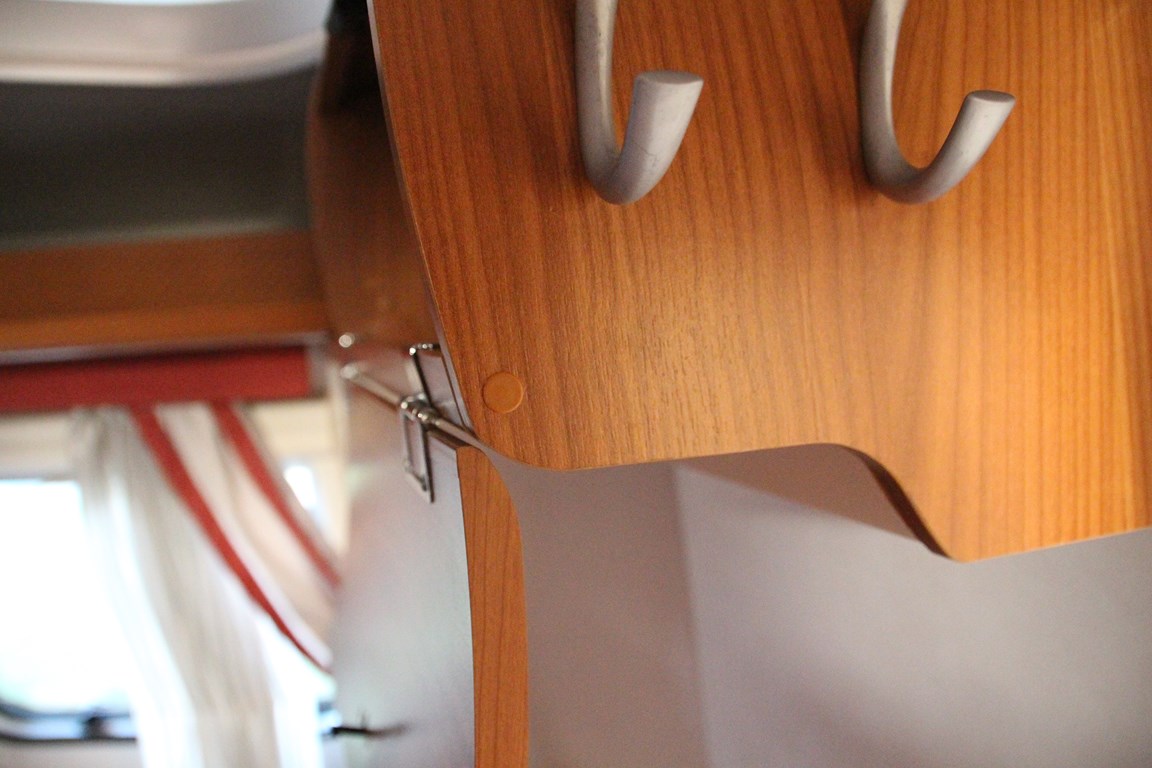

Bonjour à tous
Me revoilà d'un long hivernage sous la pluie.
Je commence à préparer la belle pour partir à l'aventure.

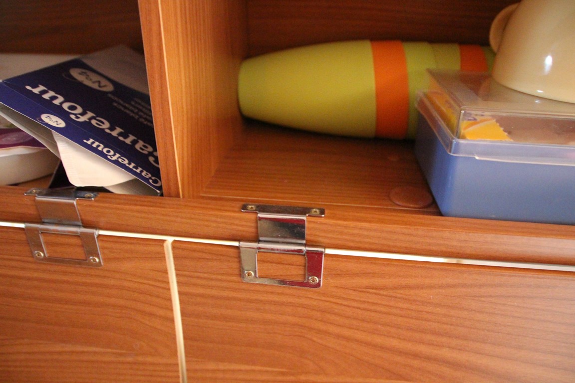

J'"ai un petit problème, J'ai une Triton 430 achetée neuve en 2013, je constate que le bois au bas des charnières des trappes de rangement intérieures se fend ?
Voir Photo
Quelqu’un a-t-il eu le même problème.
ma cagouille est encore sous garantie, est-ce pris par cette garantie ?
Bien amicalement
Voir Photo
Bien amicalement

visiblement il faut changer le tasseau mais surtout trouver une charnière dont la platine
remonte plus haut sur le tasseau avec un perçage plus central.
jfl

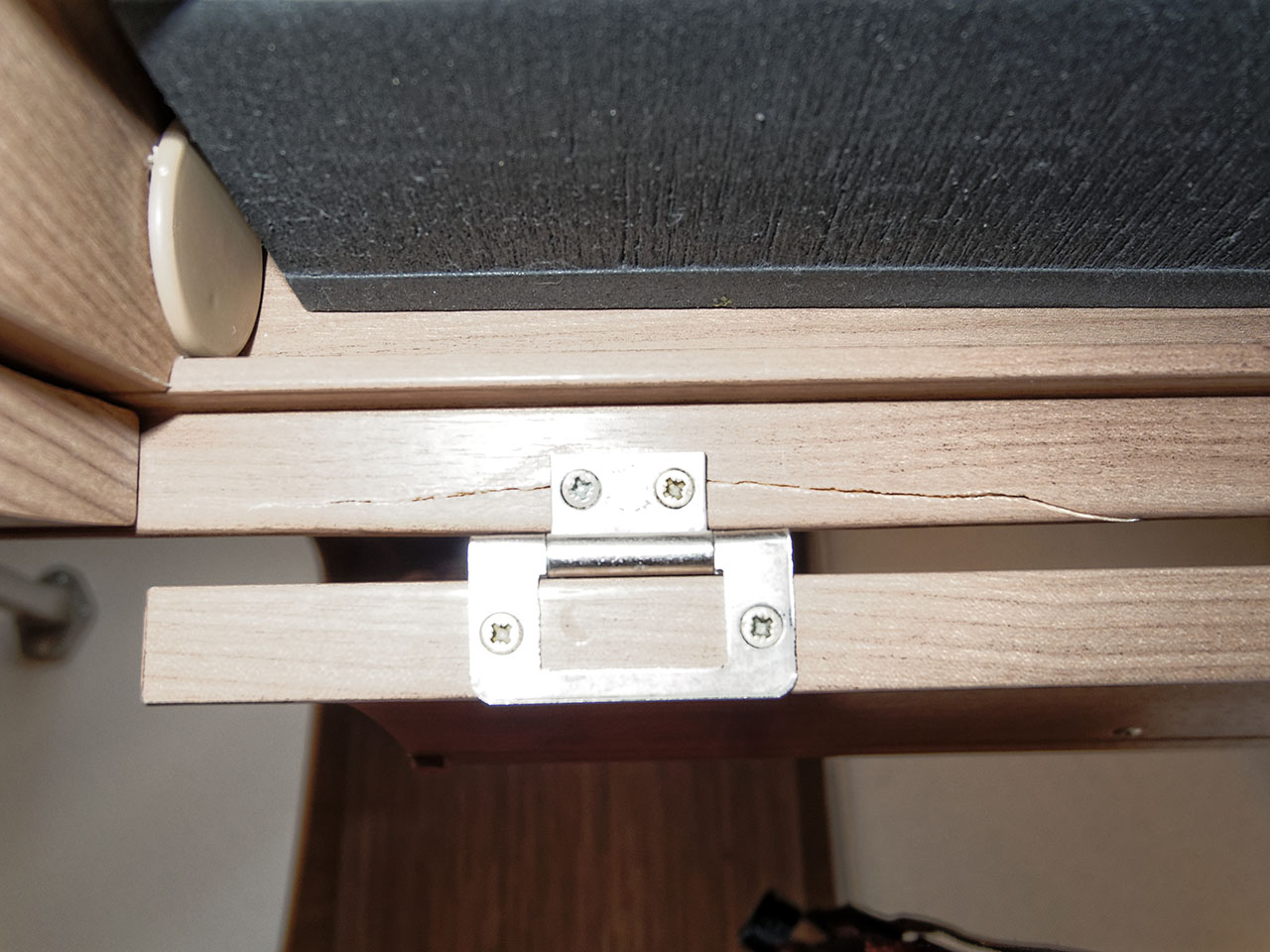

Merci de ces indications
Ce n'est malheureusement pas un tasseau qui est en support de la charnière mais le bas du placard, (bois aggloméré)
Voir photo d’ensemble, on voit bien la fente au dessus de la charnière au centre de la photo.
Ce sont les rangements intérieurs en hauteur autour de la caravane.
Ils ont tous tendance à avoir le même problème ?
Je vais emmener la caravane chez mon concessionnaire mardi prochain, on va voir ce qu'il va dire, je vais vous tenir au courant.
Cela m'a l'air d'être vice de fabrication, le chef d'atelier m'a dit qu'il en avait déjà entendu parlé?

En effet les vis sont bien trop près du bord du tasseau arrondi ! d'autant que c'est surement pas du vrai bois ...
Merci la construction à l'allemande ... pffff
changer le tasseau d'un meuble monté et collé ça va être chaud ! voir ton revendeur bien sur
sinon .. collage et presse ... et surtout charnière plus longues !

Merci pour vos réponses, le concessionnaire vient de me répondre, apparemment le problème est connu chez Hymer, ils fournissent un mode de réparation.
Je vais voir cela chez lui mardi prochain.
Bon cela ne l’empêchera pas de rouler mais c'est vrai... construction allemande ??? du moins pour les
, j'ai une voiture Audi est c'est autre chose
Premières belles journée de soleil
l'Eribamania me démange, rien que de l’emmener sur Caen chez le concessionnaire (
150 bornes allez retour) m’émoustille
A Plus

Vis montées sans pré-perçage... résultat: explosion de l'aggloméré
. Valable également dans le bois massif si pris dans le fil du bois.
Vive le rendement

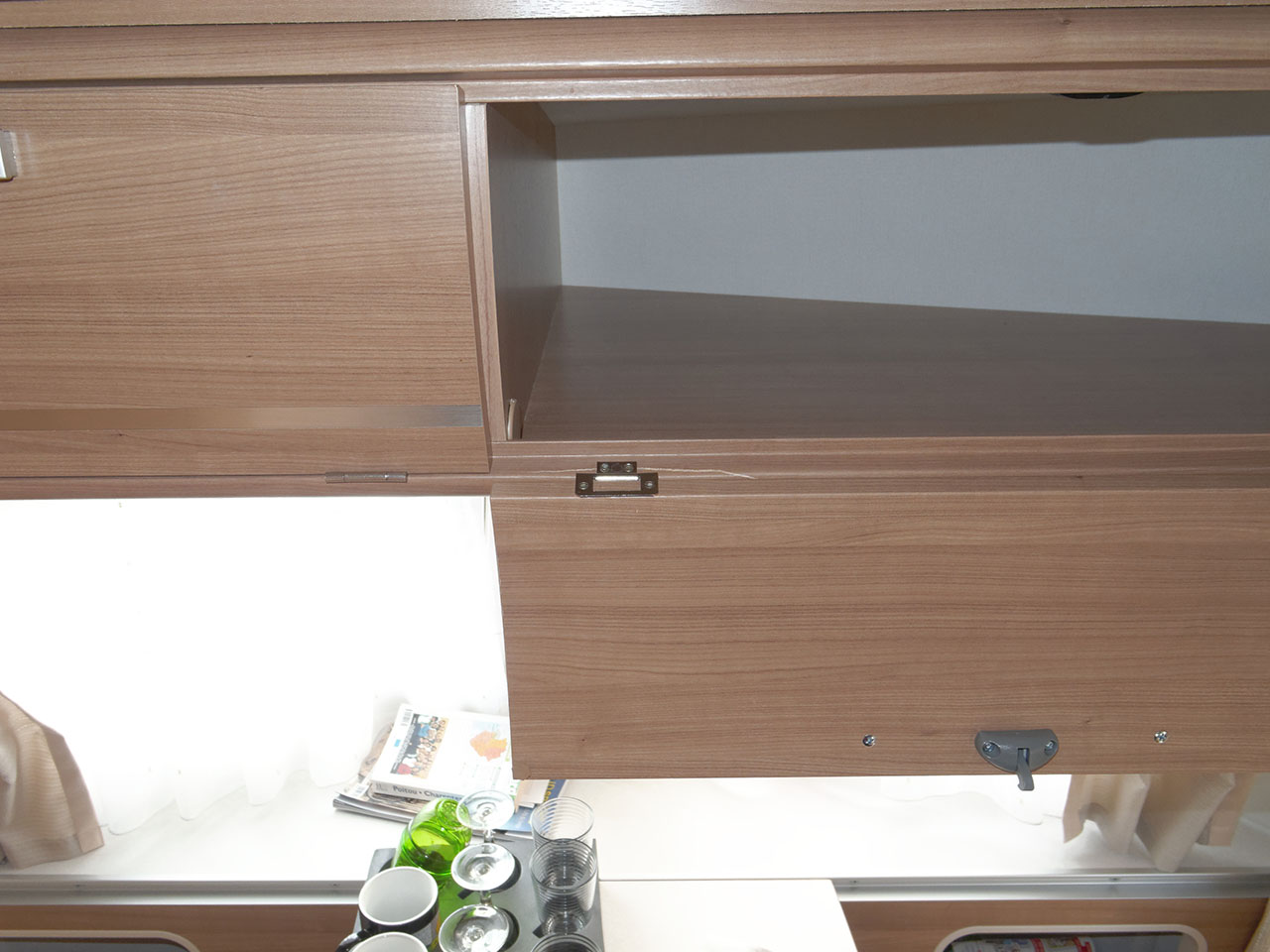

Je viens de lire le poste , je suis allé voir la mienne et là !!!!!!!
Malheur la mienne souffre des même symptômes
Donc comme la Rochelle est fermé je vais m orienter vers Antoine caravane en espérant que la garantie fonctionne.
Le problème c'est que la porte ouverte repart en arrière et tire sur les vis qui fait craquer et fissure le bois.

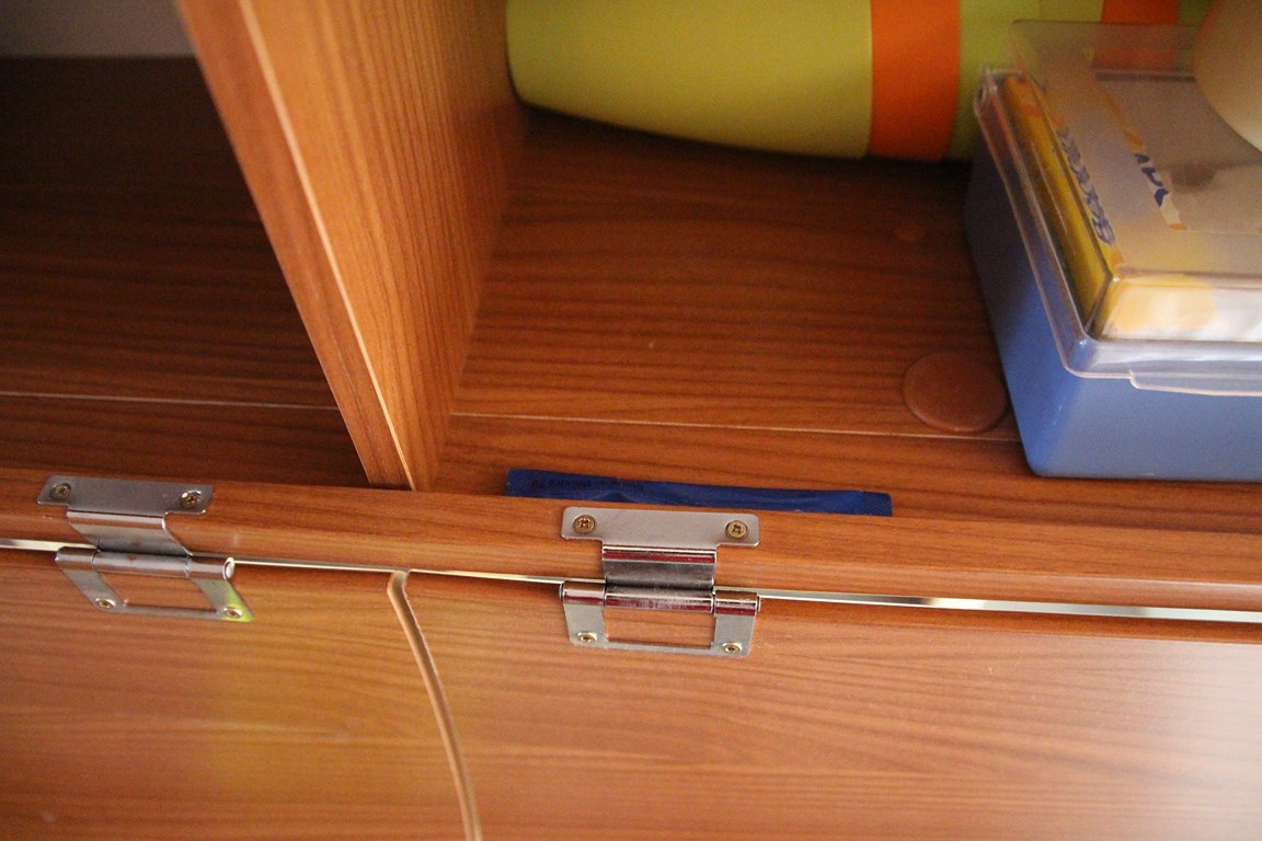

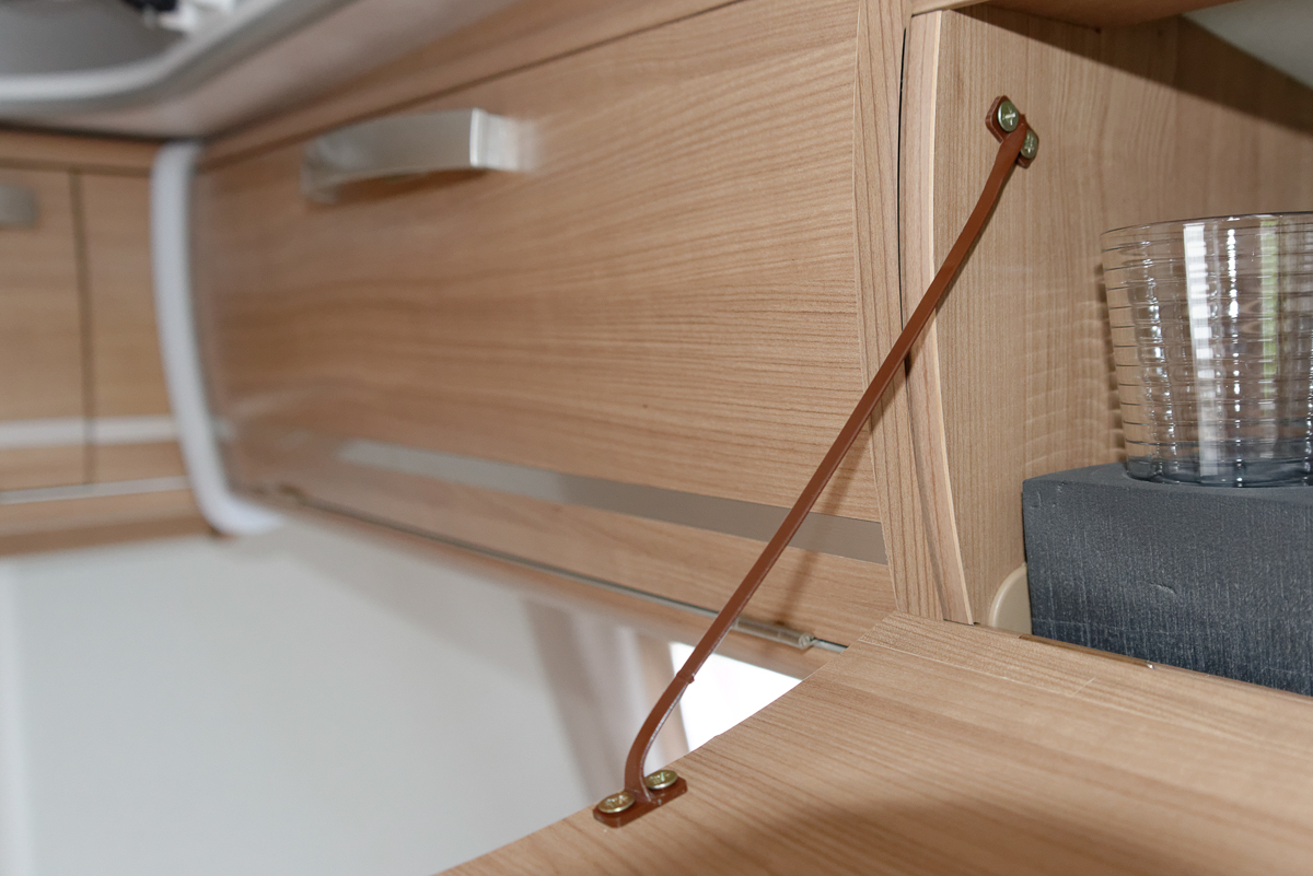

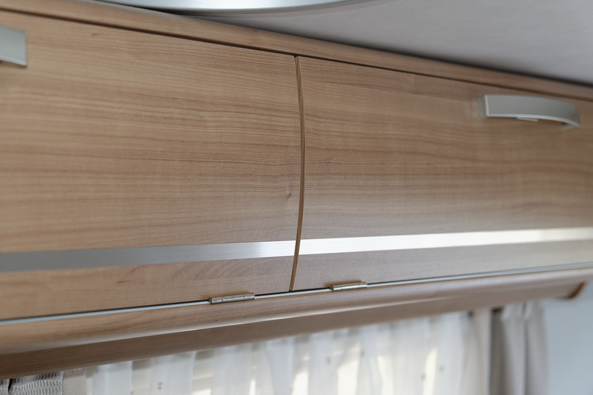

Une petite idée en passant pour éviter ce genre de problème
en images
il y a peut être un effet levier terme plus approprié
en images
Modifié en dernier par Eribabill le sam. 21 juin 2014 17:31, modifié 3 fois.

Bonjour Bill, très bien expliqué, mais en regardant les photos c'est encore pire, le bas (face) de la porte vient en appui sur la totalité du champ (ou chant, on peu dire les deux termes) en façade du bas du placard (env 19mm). Effet levier garanti en cas de non retenue à l'ouverture...

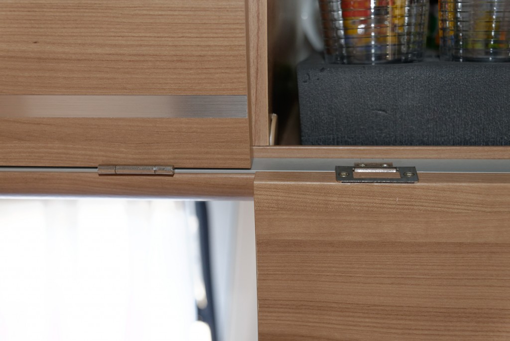

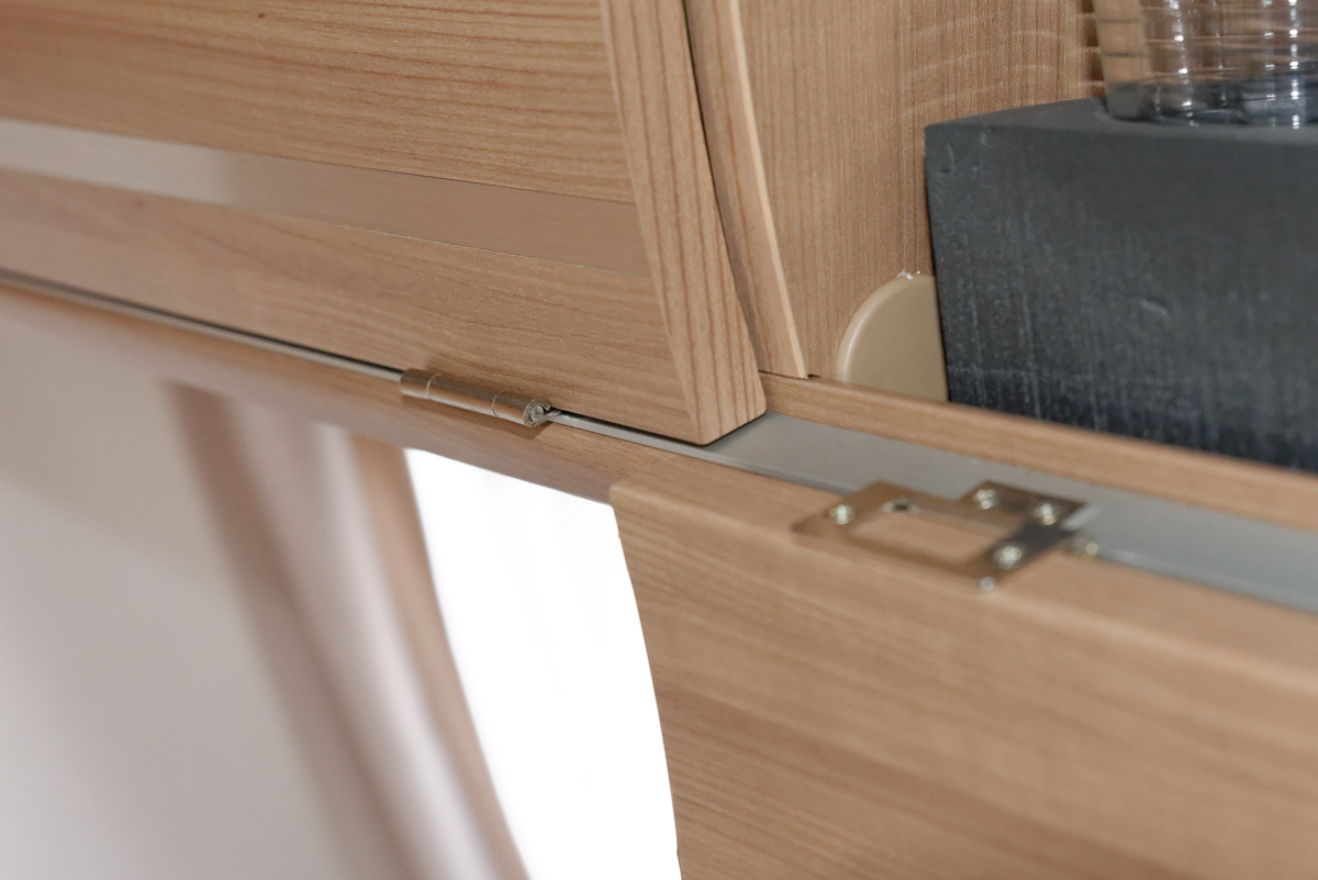

Re: Problème charnière trappes interieures TRITON 430
Bonsoir.
Il semblerait que depuis Cernay les charnières ont été changés, voir photos de la nôtre, les portes sont en rotation déporté vers le bas, le profil dormant (ferrage fixe) épouse la forme de la porte à sa base, tous les deux sont convexes, presque "contre-profilés".

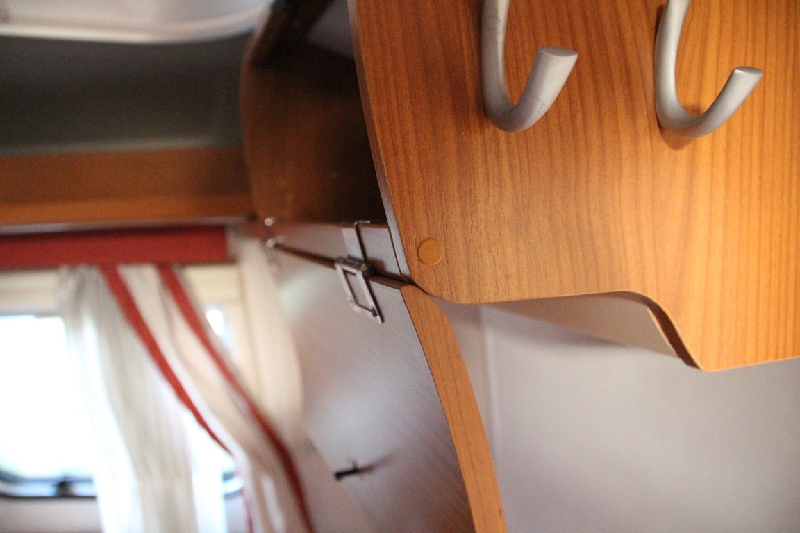

Sur cette dernière photo on voit l'ouverture de la porte à plus de 180°.
Je n'ai pas pu déterminer la nature de la pièce "bois" dormant, à mon avis Isorel dur ou Multiplis le tout plaqué "au pétrole"...
Pour la réparation ? laisser çà à maman ERIBA, de sorte que la garantie perdure!!!

En effet on voit bien la différence entre celle de binbin et la tienne !

Vu la fissure j'ai l'impression que c'est le poids de la porte qui tire sur les vis , qui déchire le bois . La fissure est derrière les vis et non au milieu lorsque cela viens des vis . Pour le bois se doit être un composite recourte de vinyle car la fissure par en demi cercle et non droit comme le file de bois

Pour mon cas j'ai téléphone au concessionnaire du coin pas de souci pour réparer sauf quand je lui ai annonce qu' elle arrivait de chez Mr Coste il ne pouvait pas la prendre et que la garantie n'existaient pas chez lui que toutes intervention serait payante. je lui reparle de la garantie national hymer et là pas de place avant octobre 2014 car le coût de la main d'oeuvre n'est pas au même tarif et qu'il n avait pas le temps de mettre un technicien a disposition. Alors je vais appeller le groupe hymer France et attendre. En Attendant j'ai devisser les charnières ,coller et serre joins.
- JYTallois
- Messages : 42
- Enregistré le : mar. 5 mars 2013 14:57
- Modèle de caravane : Eriba Triton 430 (2013) + Audi A4
- prénom : Jean-Yves
- Localisation : La Ferté Macé 61600
Bonjour à tous
Je ne vous réponds que maintenant pour 2 raisons :
La première et la plus importante je suis allé ce matin chez mon concessionnaire (Horizon Caen) pour leur faire voir le problème.
Ils vont prendre la réparation en garantie complète.
D’après ce que m'a expliqué le chef d'atelier, c'est un PB connu par Hymer.
Pour réparer il va installer des réglettes métalliques (plat de 15mm) sous les charnière le long de toutes les portes, (c'est ce que lui a préconisé Hymer)
Il commande les pièces et je reprends un RDV pour réparation.
Il va ajouter aussi des limiteurs d'ouvertures souples (pièces à ma charge, 3€ l'unité) qui vont limiter l'ouverture de la porte.
La 2eme raison, la discussion politique sur l’Allemagne ne me branchait pas.
Voila, dès que la réparation serra effectuée je vous enverras des photos.
Eribamaniaquement votre
Je trouve fort de café qu'il faille payer pour une malfaçon reconnue par Hymer

Salut les érébiste
Etant en vacance à Guérande.
Moi aussi comme Jean Yves, je viens de casser mes charnières sur une trappe de rangement
Donc très, très en colère
surtout pour une première sortie !!!
Désolé mais je ne sais pas mettre les photos !!!
Je vais donc lundi, téléphoné à mon concessionnaire et je vais mettre mon bonnet
pffffff. !!!
Kénariba

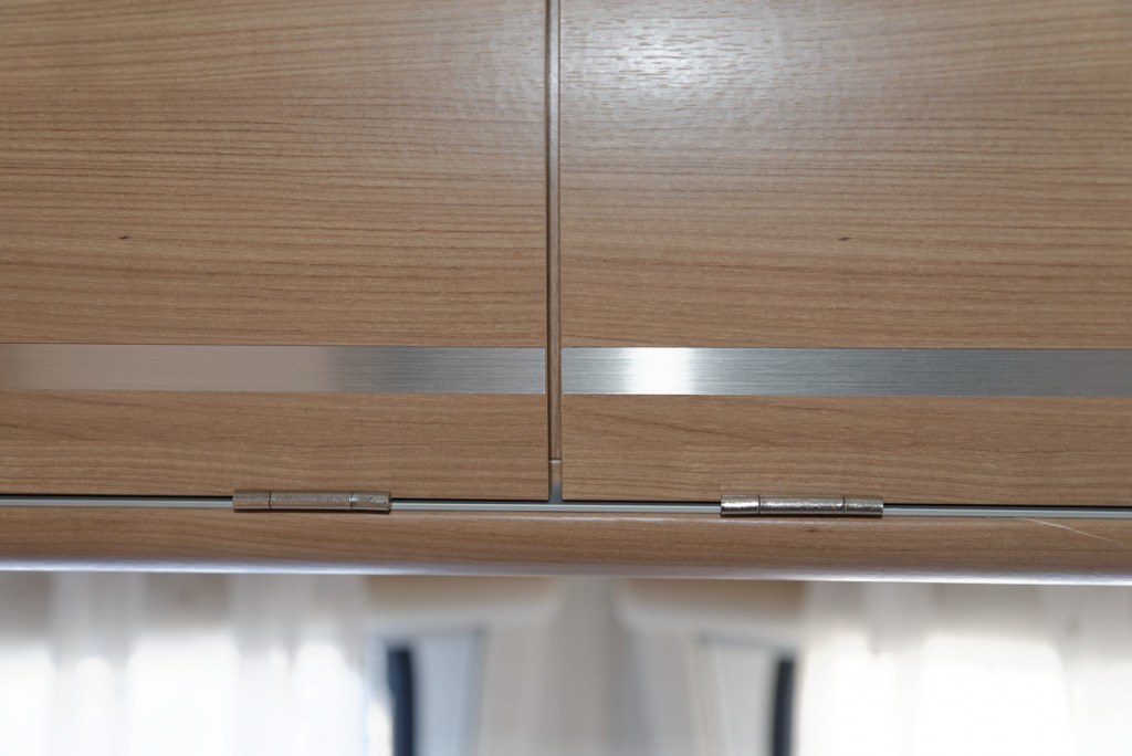

- JYTallois
- Messages : 42
Bonjour à tous
Désolé de ne pas avoir répondu plus tôt, une bonne nouvelle pour le problème de charnières, la garantie fonctionne
Mon concessionnaire à pris la caravane une journée et à installé sous toutes les portes et même sous les parties fixes, pour l'esthétique, (à coté des porte) , un plat aluminium.
Ce plat est collé sur toute sa longueur et percé pour remettre les vis des portes.
Depuis plus de problème.
Je n'ai strictement rien payé.
Voici des photos :
Voici des photos :

Bonjour,JYTallois a écrit :Bonjour à tous
Désolé de ne pas avoir répondu plus tôt, une bonne nouvelle pour le problème de charnières, la garantie fonctionne![]()
Voici des photos :
Belle réparation
Content pour toi, mais, eh oui il y a un mais
moi a ta place j' ajouterai des compas pour retenir les portes (la porte t' échappe de la main et pan ! risque d' arrachement des vis sur les charnières
Ce n' est plus le haut qui lâche mais le bas
Ceci n' engage que moi
Bonjour à tous
Pour le PB de trappes intérieures, les compas sont posés
, c'était prévu dès le départ, j'attendais les pièces de mon concessionnaire et je n'avais pas refait de photos.
La voici.
La voici.

Une question au spécialiste de la menuise...suivez mon regard
Quand on rajoute une épaisseur sous la charnière, n'est-on pas obligé de raboter le haut de la porte de la même valeur ???
Un placage à-t-il été rajouté ou est-on dans du bois "massif" et reverni ???
- Messages : 11980
Bonsoir J-Pierre, à priori il y avait assez de jeu en haut. La bande métallique ne fait pas plus de 2m/m d'épais au vu du "regard de la petite bête du bois.."
avant
après
c'est bien!!
avant
après
- Messages : 20803
Merci Benjamin, donc le coup était prévu d'avance, au cas z'où.......

Quel coût ?LANDERIBA a écrit :![]()
Merci Benjamin, donc le coup était prévu d'avance, au cas z'où.......![]()
Tu pourrais pas nous envoyer quelques "balins" le jardin commence à souffrir
