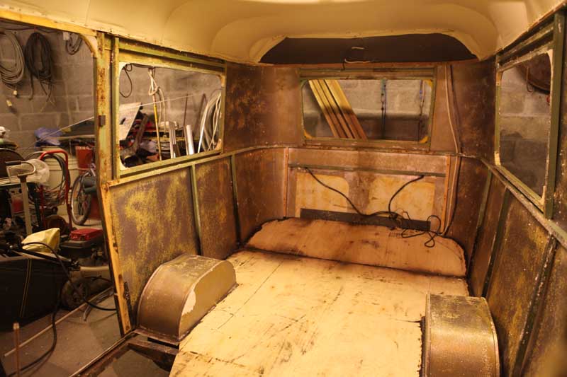

- Démonter ça va toujours
- 5.jpg (78.37 Kio) Vu 56714 fois

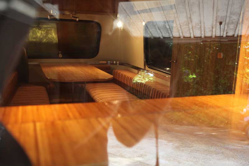

- Remplacement d’une partie du plancher remplacement du lino
- 15.jpg (71.08 Kio) Vu 56714 fois
- Isolation des murs + porte avec polystyrène extrudé + feuille de Dépron + Mousse sur les contours des ouvertures
- 20.jpg (56.16 Kio) Vu 56714 fois

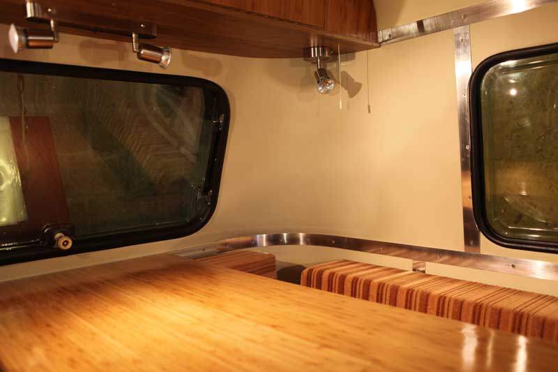

- Tapissage mur avec un sky de couleur écru de bonne qualité les agrafes sont cachées par des barres
d’aluminium poli elle-même vissé en inox têtes conique - 35.jpg (52.43 Kio) Vu 56714 fois

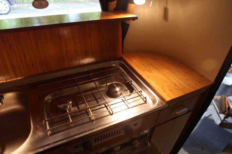

- Meuble cuisine entièrement refait a neuf avec du CP marine, plaquage Bambou (du vrai pas du Vinyle), verni bistro idem pour la table
- avant centre.jpg (61.6 Kio) Vu 56714 fois

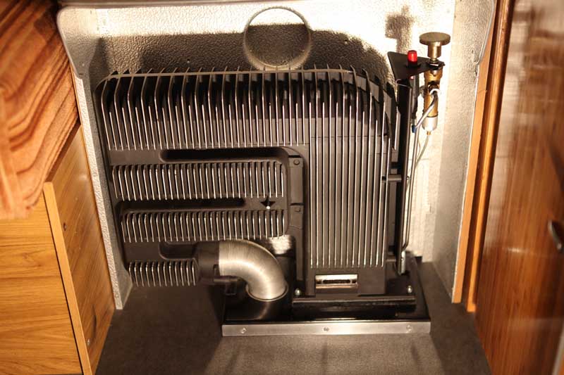

- Relookage du chauffage style Harley Davidson (sablage+peinture HT+ meulage des ailettes+polissage des durites)
- Chauffage.jpg (85.27 Kio) Vu 56714 fois

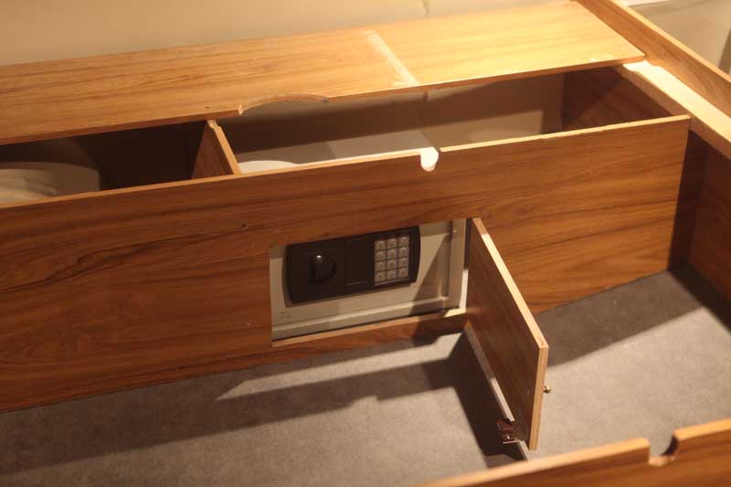

- Installation d’un petit coffre fort à code avec pattes soudées sur le châssis (appareil photo+papier+pognon)
- coffre.jpg (49.75 Kio) Vu 56714 fois

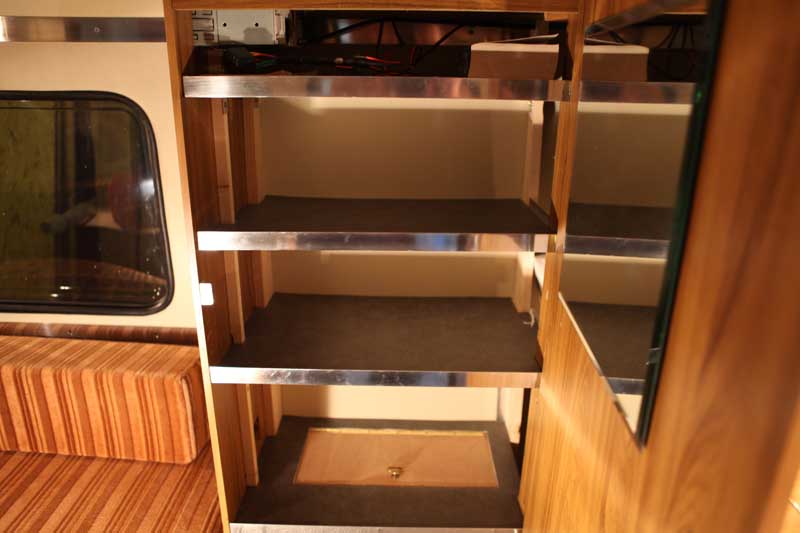

- Transformation de la penderie en placard avec étagères car une penderie c’est pour mettre des chemises
les vacances c’est à poil ou alors un tee shirt pour être présentable. - placard.jpg (58.65 Kio) Vu 56714 fois

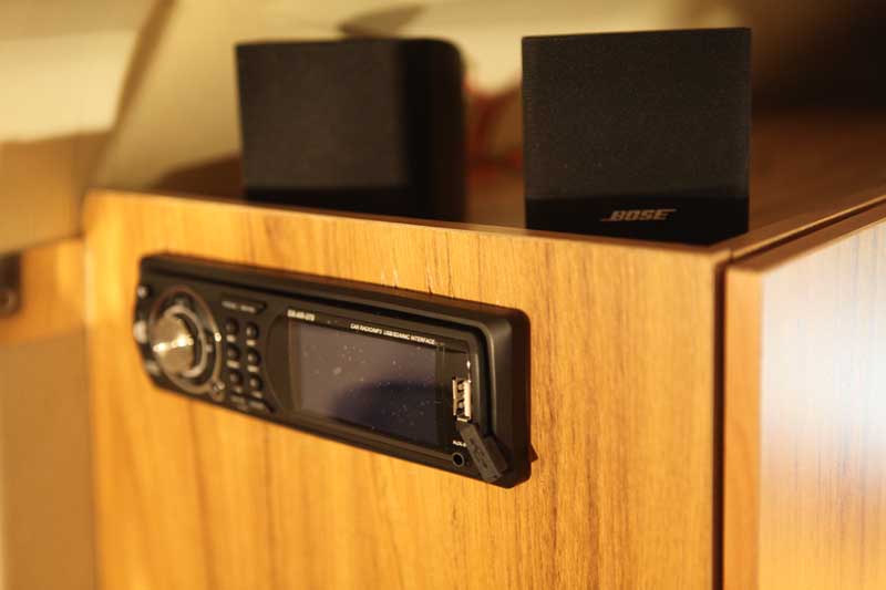

- Pose d’un petit autoradio qui lit les MP3 sur USB et carte SD
- autoradio.jpg (45.49 Kio) Vu 56714 fois

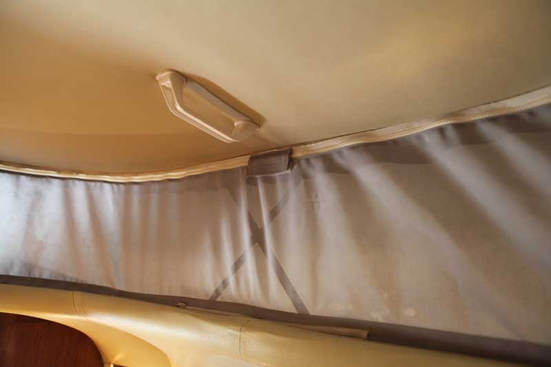

- Fabrication de la toile du champignon qui maintenant peut se retirer complètement puisque qu’elle est montée
sur fermeture éclair injecté, ça c’était compliqué car une partie de la fermeture devais être cousue sur le sky
du champignon lui aussi changé ainsi que la mousse qui avait une mauvaise odeur.
Ce dispositif me donne la possibilité de fabriquer une moustiquaire sur la totalité et d’utiliser la fermeture éclair pour la monter - toile fermé.jpg (38.27 Kio) Vu 56714 fois
- toile ouverte.jpg (38.73 Kio) Vu 56714 fois

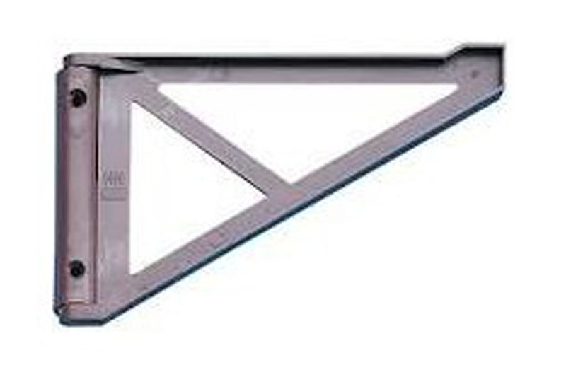

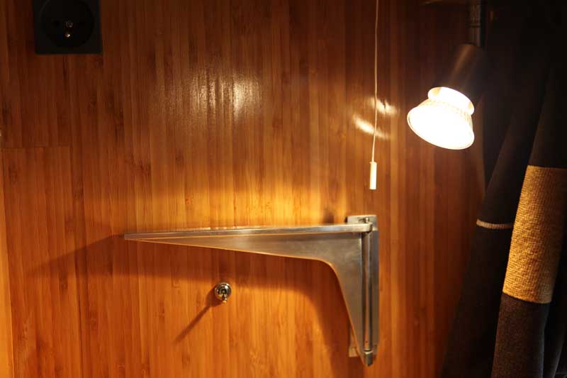

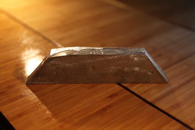

- Mais les deux trucs les plus débile de mes bricolages on été la fabrication de cette petite équerre très moche en plastoc qui maintien le couvre évier.
- equerre.jpg (47.82 Kio) Vu 56714 fois

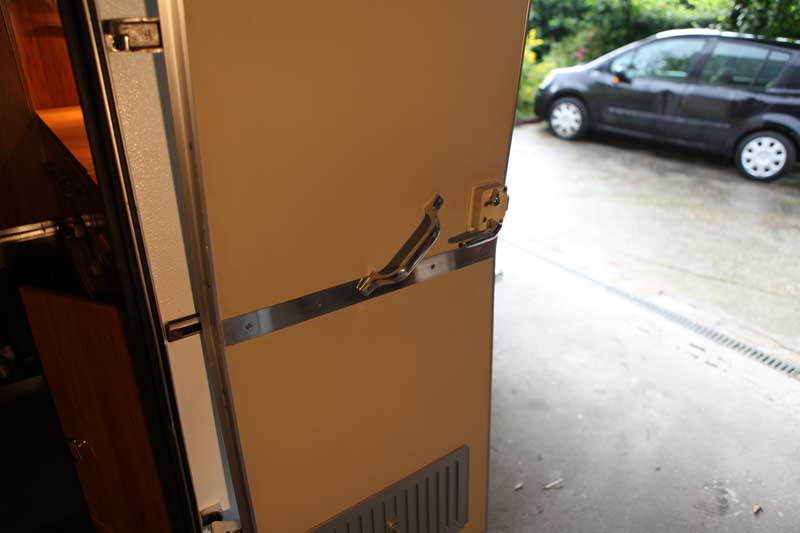

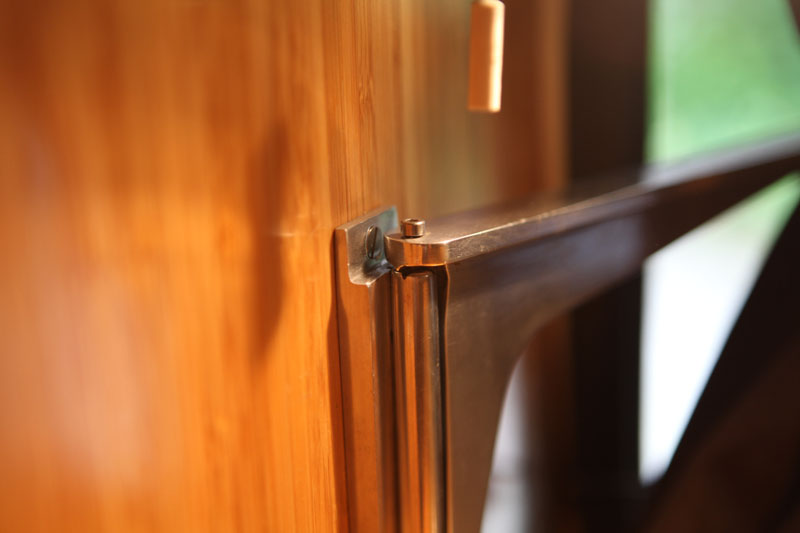

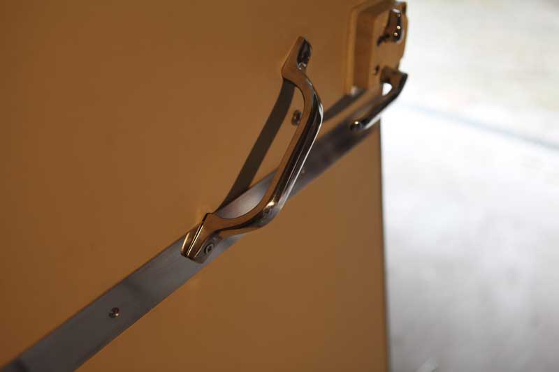

- Mais aussi et surtout la fabrication de la poignée qui a un entre axe de 165 de la porte à l’intérieur faite à partir d’un bloc d’aluminium. Mes outils ? Une presseuse + un foret + une lime qui mord bien + de l’huile de coude
- poignée brut.jpg (43.43 Kio) Vu 56714 fois
- poignée fini.jpg (47.9 Kio) Vu 56714 fois
- poignée montée GP.jpg (30.38 Kio) Vu 56714 fois
- poignée montée.jpg (47.37 Kio) Vu 56714 fois

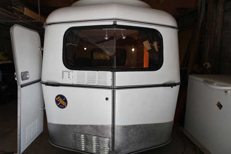

- arriere centre.jpg (62.26 Kio) Vu 56714 fois
- arriere D.jpg (53.9 Kio) Vu 56714 fois
- gaziniere.jpg (56.96 Kio) Vu 56714 fois
- puck.jpg (54.19 Kio) Vu 56714 fois

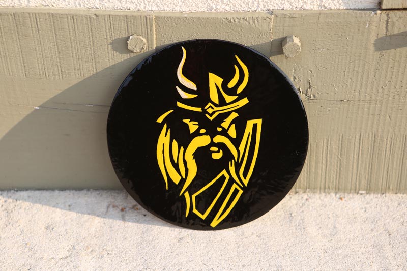

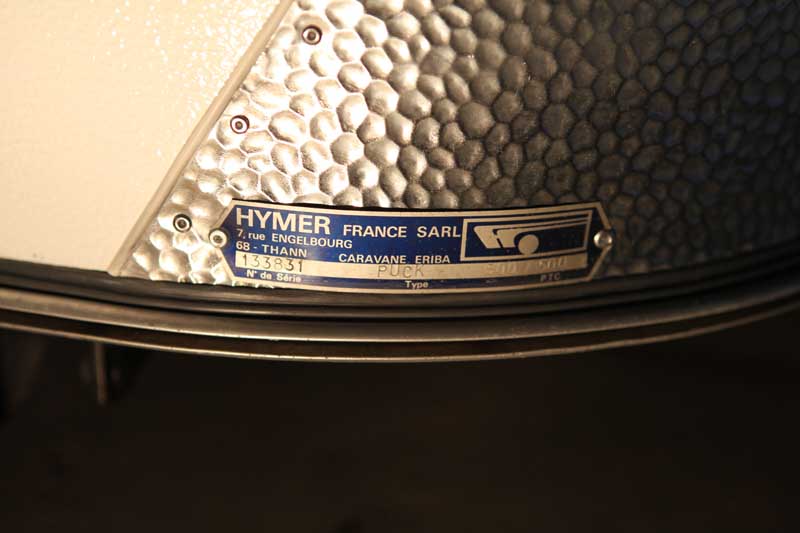

- Ma plaque
- Plaque.jpg (55.92 Kio) Vu 56714 fois

Même la plaque HYMER parait neuve!
Y a un truc .
J.C.

Pourtant tu écris : 1980 134128 à 134834
Alors que mon N° est : 133831
ton doigt a chourffé ?

Outre le grand art de ta réalisation, je remarque ces points:
- Tu t'es inscrit le 24 avril, et ton premier message est cette discussion
où l'on voit cependant déjà le macaron Eriba… Tu l'as piqué où? :-D
- Pour ce qui est de la poignée intérieure de la porte, tu parles de bloc d'aluminium.
Je pense que c'est une faute de frappe, car ce matériau n'est jamais teinté dans la masse.
Sans doute est-ce du laiton; et dans ce cas ton usinage est vraiment un travail gigantesque!
- Pour ce qui est de l'équerre maintenant le couvre-évier, tu parles de "plastoc".
Là aussi, en voyant l'articulation; je vois mal une telle réalisation en plastique.
Il doit s'agir d'une structure métallique. Et là aussi c'est un travail d'orfèvre.
Me trompe-je?
Amicalement, et pour ma (notre) gouverne,
Yves
Me trompe-je?
Yves

Hello Yves et les autres,
Alors pour le macaron Eriba c'est cette peinture acheté chez cultura avec un tout petit pinceau
un judicieux mélange pour retrouver les couleurs que je voulais, éviter la tremblotte, ne pas
déborder, la langue au coin de la bouche, une fois fini une bonne couche de verni et voila !
Bon je suis d'accord, c'est les même couleur qu'un paquet de Tuc mais enfin Tuc et Puck ...
La fameuse poignée, nan nan je confirme, c'est de l'alu, la chaleur de mes éclairages la teinte un peu
qui la rend un peu jaunâtre mais c'est de l'alu et oui, c'est du travail artisanal, pas du made in RPC
Quant à l’équerre oui je lai fabriqué de toute pièce entièrement en alu sauf les deux petites vis BTR en
inox bien sur encore. Du travail artisanal à la lime dommage car je crois que j'ai du jeter l'ancienne
je la retrouve plus enfin elle ressemblait comme deux gouttes d'eau a cette image trouvé sur le net avec un age de 34 ans
Pour finir vu qu'il semblerai que ma puck ne soit pas une de 82. j'ai trouvé une plaque riveté sur l’essieu de ma puck
pensez vous qu'elle soit de 02/79 ?
Dominique

FTF était une boite en France qui fut rachetée par ALKO, tu retrouveras son histoire dans le forum.
F.T.F. (FERRIER. TECAM. FRANKEL) est donc la filiale française d' AL-KO S.A.S. et est basée à Louhans (71).
http://forumeribatouring.com/viewtopic. ... =FTF#p1601
02/79 confirme bien l'âge de naissance de ta caravane dans les mois qui suivirent la fabrication de l'essieu et du timon

Hello Dominique, Merci de m'avoir répondu, et aussi d'éclairé ainsi les visiteurs,
Le laiton est effectivement une matière noble, mais pas bouffable à travailler.
La saturation des images m'a trompé!
Effectivement le plastique ne pouvait pas être de mise pour ton équerre… Of course!
Par ailleurs tu dis "La fameuse poignée, nan nan je confirme"
N'aurais-tu pas des racines bretonnes, car sauf d'écrire "Nann" cela ressemble fort à notre "Non"
(Private joke d'un pays voisin le nez dans l'eau)
Diantre! Tu es vraiment impressionnant avec ce que tu nous montres.
Amicalement, et pour le régal de continuer à contempler le bijou que tu as su restaurer.

Bonjour tout le monde,
Pour te répondre Laurent, La Puck a une peau en aluminium, cette peau et soutenue par des cerceaux
en acier (20x20) sur cet acier j'ai vissé a l’intérieur une bande de contre-plaqué de 20 mm pour pouvoir
agrafer le sky, des vis en inox maintiennent une bande en aluminium polis.
Cet été nous sommes allez passer nos vacances en Suisse, Journée chaude et nuit fraîche.
Dès que la extérieur descend et qu'il fait frais voir même froid a l’extérieur je vois apparaître d'abord
sur les vis en inox de la condensation, au fil de la soirée les vis en inox transfert à l'aluminium ce froid.
Comme nous sommes deux (my wife and moi) a respirer dans le volume assez restreint que contient la Puck
le lendemain matin les barre en aluminium ressemble a une bière très fraîche que l'on sort du frigo par une chaude journée.
Càd mouillées !
La solution idéal mais impossible a trouver remplacer les vis en inox par des vis en bois
la tête qu'a fait le vendeur de chez Cas** quand je lui ai demandé des vis en bois
- Waooh m'sieur on est Cos** ici ! ... (ça voulait tout dire)
Comme je suis tenace je lui ai demandé des vis coniques de type Parker en nylon en diamètre 4 MM
qu'il ma fait
Bon ok, je sais je suis taquin... c'était juste pour rire
Ma solution de repli est de trouver des petites rondelles en nylon pas trop épaisse pour isoler les vis en inox de la barre.
Je pense que j'ai fais le tour des différentes possibilités pour remédier à mon problème de condensation.
Si parmi vous quelqu'un a une
de génie ?
Mais attention ! aucun compromis sur mes barres en alu
Bonne soirée a tous et a toutes

Voici des niouzes de ma puck, mais tout d'abord je dois remercier Roger et Amanda (user: RANDAFRANCE) pour leurs aide, leurs conseils
qui m'on permis cette réalisation : Adapter une solette Coleman sur une Puck
- A l'origine elle pèse 2.9 KG mais elle a été littéralement coupé en deux
- Solette1.jpg (81.41 Kio) Vu 55056 fois
- Deux Brins de la structure en fibre de verre ont été supprimés
- Solette2.jpg (86.77 Kio) Vu 55056 fois
- Ainsi le rosé bien frais restera a l'abris du soleil...
- Solette3.jpg (80.06 Kio) Vu 55056 fois
- Mon logo Normandy for ever
- logo.jpg (100.48 Kio) Vu 55056 fois

Je viens de tomber sur ton post concernant la condensation dans ta Puck.
Ayant refait( sur Triton et Troll) toute la visserie extérieure en changeant
les vis d'origine par des vis inox j'ai systématiquement mis du Sicaflex
dans les trous pour éviter le contact inox-acier qui favorise la condensation. Voila.....
Quand au travail que tu as réalisé c'est
Peut-être à une prochaine rencontre.....
pour partager de bons moments.
_________________
Jean-Paul Image
Hello Jean-Paul,
Merci et bien vu ! Je suis avide de toute les idées possible voir même inimaginable
malheureusement ça ne convient pas à mon installation.
En revanche J'ai acheté chez LRM, des petites rondelles en nylon, elles sont assez
souples pour épouser parfaitement le fraisurage de l'alu grâce a la tête conique de la visse.
je ne sais pas si je suis très clair dans mes explications
En gros je dois isoler de l’intérieur et non pas de l’extérieur !!
En partant de l’extérieur vers l’intérieur on trouve les couches suivante :
1 ) Tôle aluminium => froid
2 ) Structure en acier => froid (normal puisque la tôle est en contact direct avec la structure)
3 ) contre-plaqué de 5 mm vissé sur structure acier => isolant
4 ) Sky agrafé sur le contre-plaqué => isolant
5 ) profilé en aluminium pour faire jolie et en même temps cacher les raccord du sky et les agrafes => à température intérieur
