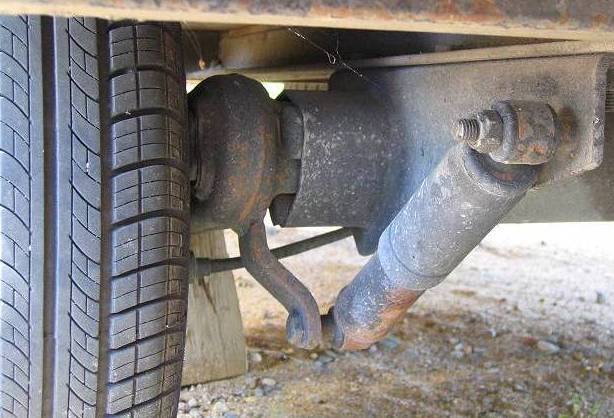

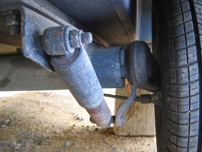

Ce tutoriel a été créé par Markus ETC 280 et avec son aimable accord.
Temps : 20 - 30 minutes par côté
difficulté : Pas difficile...
outils nécessaires :
Cric, cales de roue d'appui clé 19 Les nouveaux amortisseurs à monter sont des Octagon d' Al-ko . L'amortisseur AL-KO octagon représente le complément idéal de la suspension AL-KO à éléments en caoutchouc de l'essieu.
Ayant été développé en vue des besoins spécifiques des châssis de caravane, cet amortisseur supprime
les oscillations de la superstructure tant redoutées par les caravaniers.
Afin de garantir un amortissement optimal, il a été conçu pour quatre tranches de poids différentes.
Code article :
244 084 jusqu'à 900 kg vert
244 085 jusqu'à 1300 kg bleu
244 086 jusqu'à 1800 kg rouge
244 087 jusqu'à 4000 kg noir
La distance des yeux d'assemblage des amortisseurs compressés est de 26 cm et dans l'état étiré de 37 cm. Pour la triton la distance des trous d'assemblage au châssis et/ou de l'axe avec le véhicule calé est de 28 cm
et en position extrême de 30cm. Le démontage a lieu de préférence avec le véhicule mis sur des chandelles ou en position normale (pour les inconscients...). Les amortisseurs sont attachés avec une vis, un nylstop et une entretoise au châssis. Ils ne sont pas sous pression et peuvent être enlevés par conséquent sans problèmes. Bien nettoyer et désoxyder si besoin est. Enduire de graisse les axes formés par les vis. Vous pouvez obtenir ces éléments chez votre concessionnaire ou dans les points de service AL-KO :

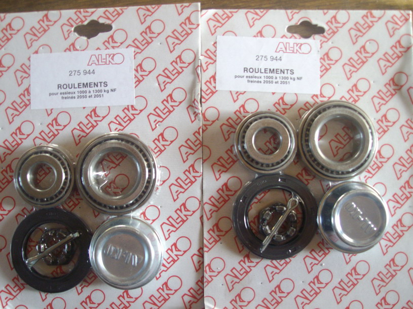

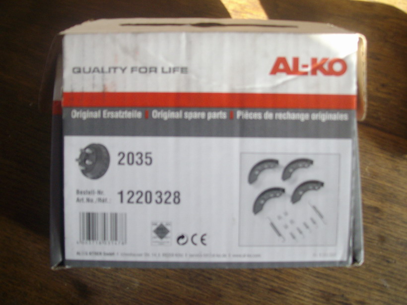

Hello, tous,
Bon, voila mes pièces enfin arrivées de chez SAS Guillaume, concessionnaire ALKO à Claye Souilly, il vous réservera le meilleurs accueil aux pièces détachées, mon vendeur favoris était Romuald mais son remplaçant est tout aussi sympa
Les patins sont : Kit mâchoires frein , ALK1220328, 82.29 € ht plus tva
les roulements : KIT RLTS ES.1000/1300KGNF, refs ALK275944, 28.02 € ht, pièces plus TVA
amortisseurs alk244085, 32.28 € pièce HT, plus TVA.

Je ressors le sujet car je m'y attaque samedi en principe: y a-t-il d'autres précautions à prendre pour ne pas être emm...dés?
Si j'ai bien compris land´, comme il n'y a pas de "vraie" compression il suffit de virer les anciens, de présenter les nouveaux mis "manuellement" à la bonne longueur, graisser les axes et tout remonter?
J'ai bon?
J'ai bon?

Ça y est c'est fait! La Jubilé a 2 suce-pattes toutes neuves... Le changement a confirmé ce que j'avais vu: la partie en caoutchouc autour des axes était cuite et se désagrègeait.
J'ai remis des amortos d'origine, moins chers que les Octagon Al-Ko et conseillés par l'atelier du VDL.
Pour les anxieux (comme moi), je confirme que même un manchot (toujours comme moi
) peut le faire... Il suffit juste d'avoir de gros bras quand la visserie est oxydée. Aucun public de mise à la bonne longueur!

je pense que le montage que vous avez fait n'est pas bon:
je m'explique je viens d'acheter les mêmes amortisseurs que vous et en les montant j'ai comparé avec les ancien et ces dernier lorsque je les comprimes ils s'enfonce tout seul sans résistance alors que les neuf eux opposent une résistance plus ou moins élevé en fonction de la vitesse de compression.
puis en montant le premiers j'ai remarqué que lorsque la roue s'enfonce sous la caravane comme si on passait sur une bosse l'amortisseur n'est pas comprimé mais au contraire étiré.
j'ai a nouveau comparer le neuf et l'ancien:
le neuf n'oppose aucune résistance en étirement contrairement a l'ancien....
d'ou ma déduction ils ne fonctionne pas dans le même sans!
il faut monter les neuf dans l'autre sens et percer les caches bleus pour laisser s’évacuer l'eau
pouvez vous y regarder et me donner votre avis
je pense etre dans le vrai et que tout ceci est très trompeur.
si tel est le cas vous risquez d'avoir un comportement anormal sur votre caravane ou aucune efficacité des amortisseurs
tenez moi informé des que possible

Effectivement il sont montés à l'inverse des amortos de voiture, quand la roue rentre dans le garde boue les amortos s'allongent, (sur les voitures ils raccourcissent) donc effectivement la retenue est inversée...(simple effet, à moins d'amortos double effet) Les mettre à l'envers ne changera rien !!!
A noter aussi qu'un amorto est mort aussi lorsqu'il perd de l'huile !!!
