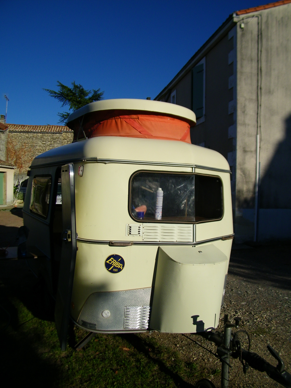

Voici quelques photos!!!!!
- 102_2849.jpg (557.94 Kio) Vu 20825 fois
- Après nettoyage !!! extérieur
- 102_2884.jpg (611.34 Kio) Vu 20825 fois
- 102_2885.jpg (584.19 Kio) Vu 20825 fois
- reference.jpg (427.76 Kio) Vu 20825 fois

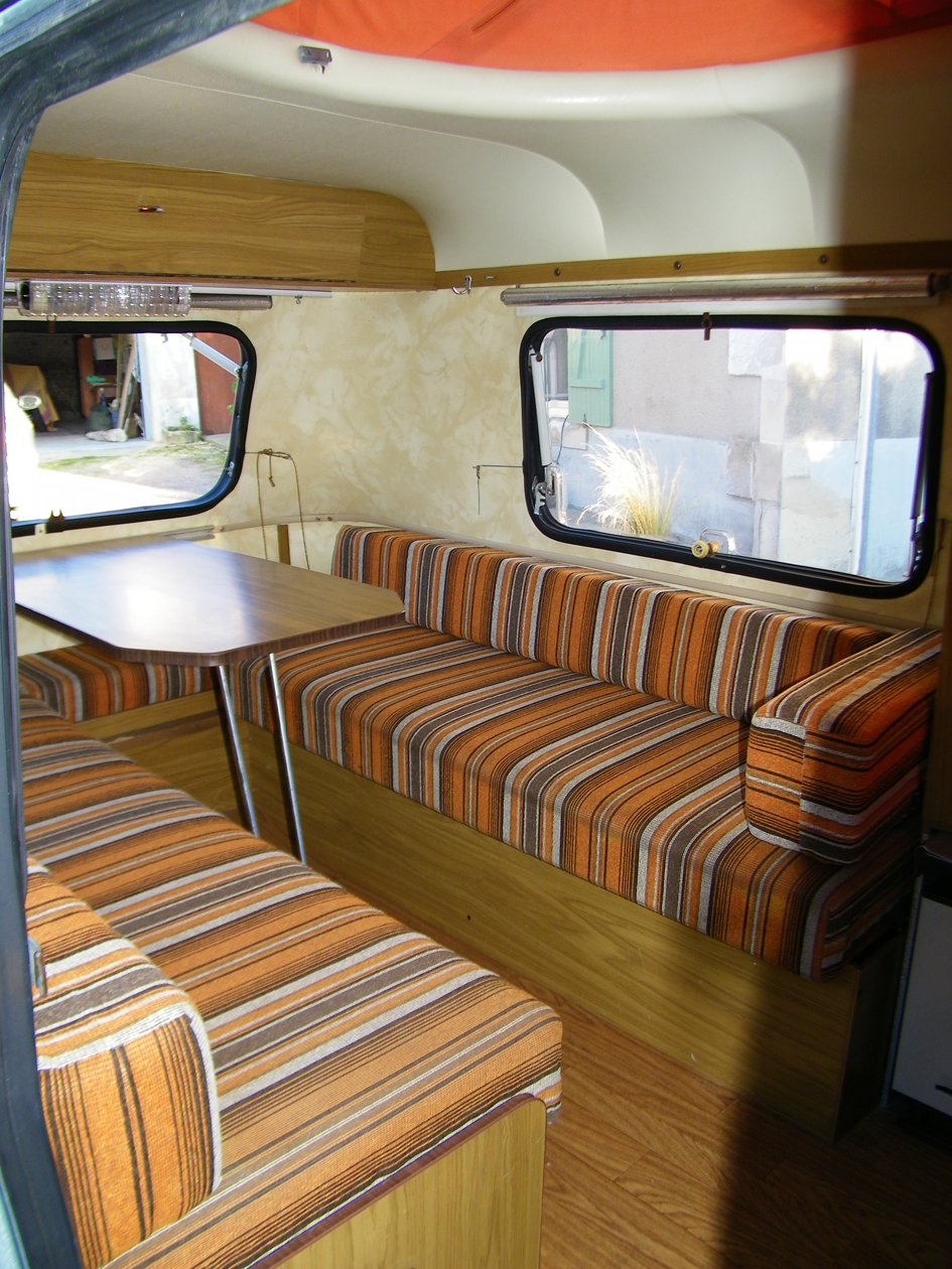

- Intérieur après nettoyage assises plafond , mur et placards...
- interieur.jpg (465.14 Kio) Vu 20825 fois

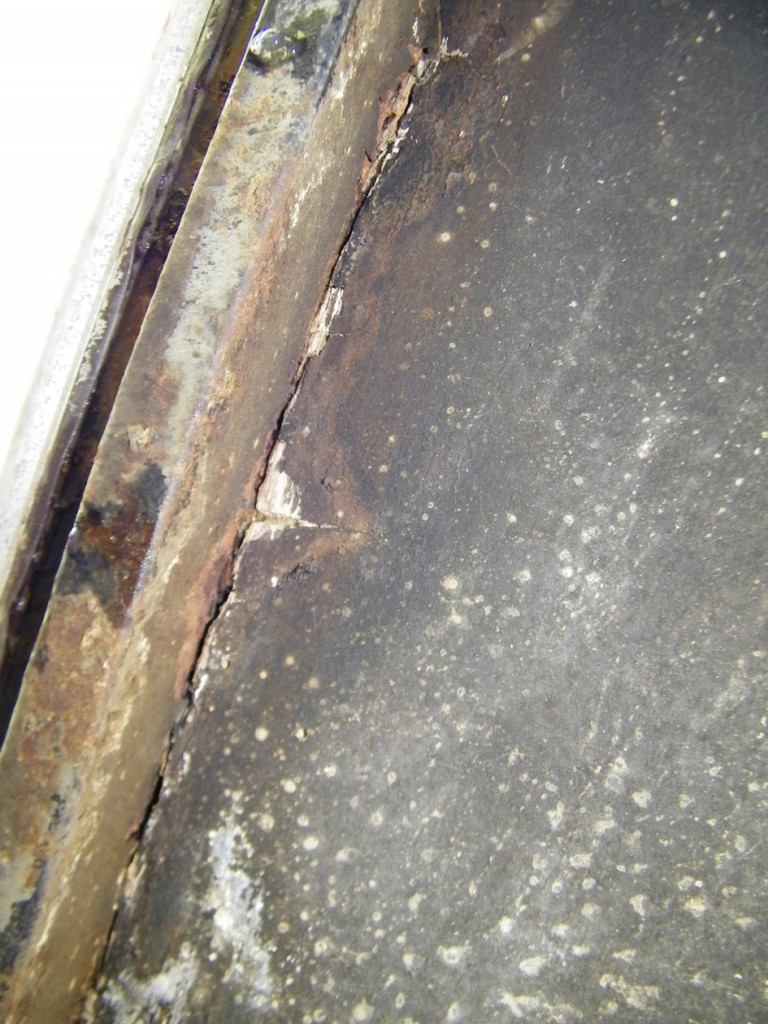

- Malheureuse découverte fenêtre avant ...
- 102_2855.jpg (549.31 Kio) Vu 20825 fois
- Que me conseillez vous????
- trou au dessus fen+¿tre.jpg (378.35 Kio) Vu 20825 fois

- Messages : 8329
Re: [Rech] Puck pour Reguina
Bravo, c'est une vraie PUCK
Pour la baie avant, il faut aussi des photos du joint en extérieur, pour être plus a même de t'aider.
Dans un premier temps mettre du RUSTOL-OWATROL
Pour le plancher, il nous voir dessus/dessous et aussi des photos du jonc blanc au dessus du pare-cailloux, en alu à l'avant.

pour le plancher de l'entrée tu peut dans l'urgence de renforcer dessus/dessous en le doublant ; tu auras bien le temps et la motivation cet hiver pour procéder au démontage ...
pour le rail haut c'est une histoire ... l'urgence est de stabiliser la rouille en injectant abondament de l'anti rouille
mais la priorité aussi est de resserrer tous les rails extérieurs ( les vis sont sous les caches vis noirs )
avec le temps ça fini par prendre l'eau , et les vibrations de la route favorisent aussi le desserages des petites vis )
jointer au sika blanc le tout de porte et les pare-boue avant ne fera pas de mal

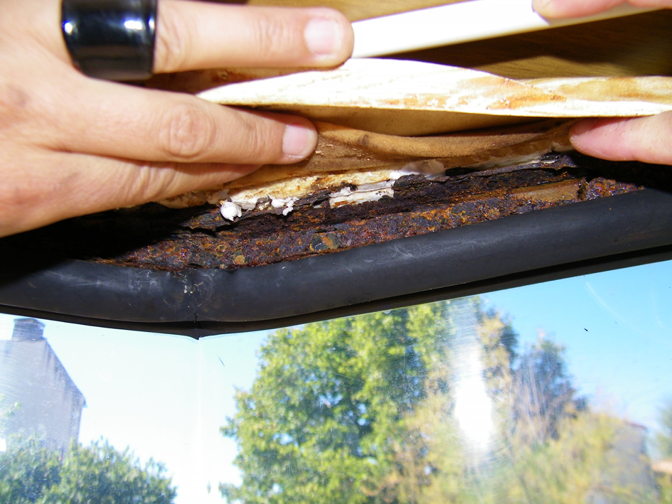

Voici une photo du joint extérieur baie....
Il y a eu apparemment un colmatage de fait

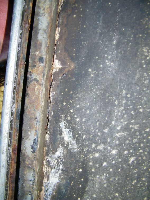

- sol extérieur sous porte
- sol ext+®rieur sous porte.jpg (384.27 Kio) Vu 20729 fois

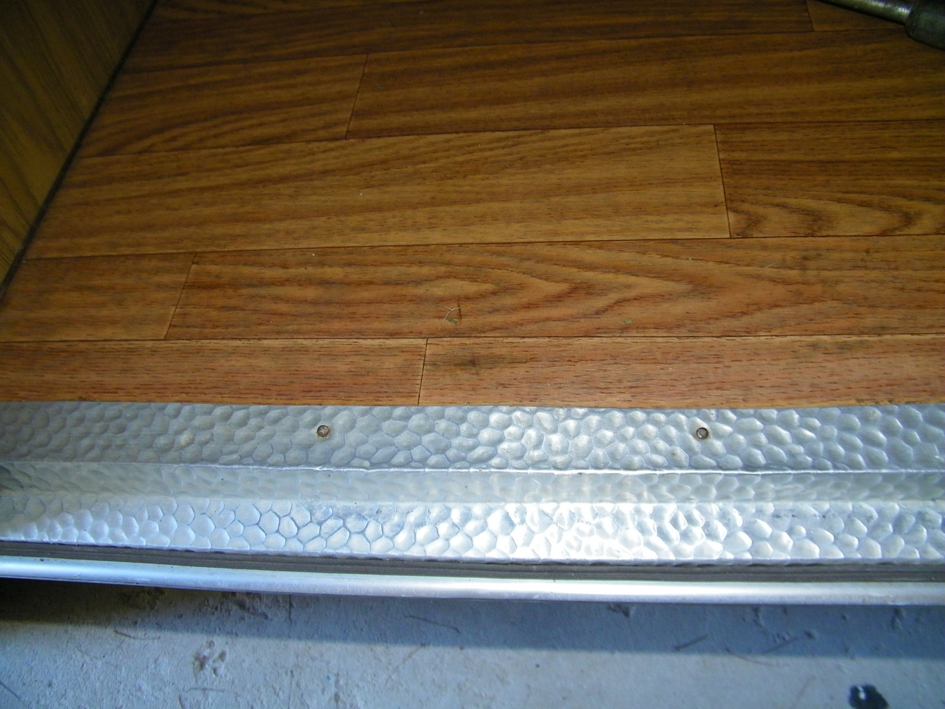

- Sol intérieur sous porte
- sol int+®rieur.jpg (459.7 Kio) Vu 20729 fois

- Messages : 8329
Ceinture de caisse, de toit, de plancher, tu as des rails en alu qui tiennent ces éléments. Ces derniers sont fixés par des vis qui doivent être à 90% rouillées. Il faut les changer par des vis inox en introduisant au préalable du silicone dans chaque trous.
Pour accéder aux vis, il faut enlever le galon noir en le faisant glisser. Il y a un post Les voyageurs du 77 sur ce sujet.
Le joint de baie a vécu et surtout la " clef " (galon blanc d'origine ). Cette intervention est détaillée dans le Forum, mais très délicate car il ne faut pas dessouder les deux peaux du vitrage. Il t'est donc fortement conseiller de t"adresser à un pro.
Pour le sol, voir le post de Francis et d'autres sur le Forum
Le tube rectangulaire sous le seuil de porte devra recevoir deux percements de 6 mm de diamètre afin d'évacuer la condensation ou les eaux récoltées en roulant.
